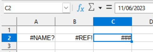

Aplikace Calc poskytuje zpětnou vazbu pro chyby týkající se nesprávného výpočtu, nesprávného použití funkcí, neplatných odkazů na buňky a hodnoty a další chyby vyvolané uživatelem. Zpětná vazba může být zobrazena v buňce, která obsahuje chybu (obrázek 1) nebo ve stavovém řádku (obrázek 2) nebo na obou místech. Vždy v závislosti na typu chyby. Obecně řečeno, pokud dojde k chybě v buňce, která je vybrána (nebo obsahuje kurzor), chybová zpráva se zobrazí ve stavovém řádku.
Jako příklad lze uvést Obrázek 1 , který zobrazuje kód chyby vrácený, když je sloupec příliš úzký, aby zobrazoval celé formátované datum. Datum zobrazené ve vstupním řádku, 11/06/2023, by se do buňky bez problémů vešlo, ale formát nastavený v buňce vytváří hodnotu data pondělí 6. listopadu 2023.
Obrázek 1: Kódy chyb zobrazené v buňkách
Pokud buňka zobrazuje kód chyby #REF! jako na obrázku 1 a tuto buňku vybereme, Stavový řádek zobrazí chybovou zprávu zobrazenou na obrázku 2. Tato zpráva je popisnější než zpráva zobrazená v buňce, ale stále nemusí poskytovat dostatek informací ke správné diagnostice problému. Podrobnější vysvětlení nalezneme v následujících tabulkách a v tématu nápovědy Kódy chyb v aplikaci LibreOffice Calc.

Tabulka 1 obsahuje chybové řetězce, které jsou zobrazeny v buňce, která chybu skutečně obsahuje. S výjimkou chyb ###, #FMT a #N/A odpovídají všechny číslu kódu chyby aplikace Calc. Alfanumerické kódy jako jsou Err:502 a Err:511 se mohou také objevit v buňkách. Tyto kódy nejsou v tabulce 1 zmíněny, ale jejich význam je uveden v tabulce 2.

Sloupec je příliš úzký, aby se zobrazil celý formátovaný obsah buňky. Nejedná se o chybovou hodnotu, takže neexistuje žádný odpovídající číselný kód chyby. Řešením tohoto problému je zvětšení šířky sloupce nebo výběr Formát > Buňky > Zarovnání z hlavní nabídky a klepnutí na jednu z Vlastností Automaticky zalomí text nebo Zmenšit podle velikosti buňky, aby text odpovídal aktuální šířce sloupce. |
