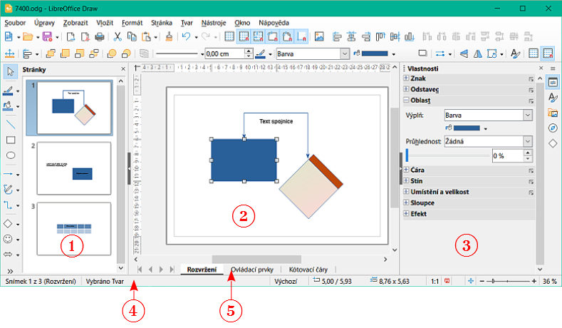

Uprostřed hlavního okna (1 below) je Pracovní plocha, kde se vytvářejí kresby, a je obklopena nástrojovými lištami a informačními oblastmi. Množství a umístění nástrojů se liší v závislosti na prováděném úkolu, preferencích uživatele a nastavení počítače.
Obrázek 1: Hlavní okno Draw
Panel stránek
Pracovní plocha
Postranní lišta
Stavový řádek
Panel vrstev
Maximální velikost stránky kresby v aplikaci Draw je omezena nastavením počítače a velikostí stránky, kterou lze nastavit a použít v tiskárně připojené k počítači.
Postranní lišta má v programu Draw pět hlavních karet a je podobná postranní liště v ostatních modulech LibreOffice. Chceme-li otevřít kartu, klepneme na jeho ikonu na pravé straně postranní lišty nebo klepneme na ikonu Nastavení postranní lišty v horní části postranní lišty a vybereme kartu v rozevíracím seznamu. Pokud není postranní lišta viditelná, zvolíme v hlavní nabídce Zobrazit > Postranní lišta nebo použijeme klávesovou zkratku Ctrl + F5 (macOS ⌘ + F5).
Vlastnosti
Stránka Znak Odstavec Obrázek Oblast
Čára Efekt Stín Umístění a velikost Sloupců
Styly
Galerie
Šipky BPMN Odrážkový seznam
Diagramy Vývojový diagram Ikony
Síť Tvary Zvuky
Navigátor
Tvary
Čáry a šipky Křivky a mnohoúhelníky Spojnice Základní tvary
Tvary symbolů Blokové šipky Vývojový diagram Bubliny
Hvězdy a cedule 3D objekty

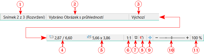

Stavový řádek (2 below) je ve všech modulech LibreOffice umístěn ve spodní části pracovní plochy. Stavový řádek skryjeme v hlavní nabídce Zobrazit a zrušíme výběr Stavový řádek.
Poznámka
Měrné jednotky zobrazené ve Stavovém řádku nastavíme pomocí Nástroje > Možnosti > LibreOffice Draw > Obecné (macOS LibreOffice > Možnosti > LibreOffice > Obecné) v hlavní nabídce. Tyto měrné jednotky se mohou lišit od měrných jednotek nastavených pro pravítka zobrazená v hlavním okně Draw.
Číslo snímku (kresby)
Informační oblast
Předloha kresby
Pozice kurzoru/Velikost vybraného objektu
Pokud není vybrán žádný objekt, čísla pozic ukazují aktuální polohu (souřadnice X a Y) kurzoru.
Když je objekt vybrán a mění se jeho velikost, čísla velikosti objektu zobrazují jeho velikost (šířku a výšku).
Pokud je vybrán objekt, čísla polohy zobrazují souřadnice X a Y levého horního rohu a dvojice čísel velikosti objektu zobrazuje velikost objektu. Tato čísla se nevztahují k samotnému objektu, ale k obrysu výběru, což je nejmenší možný obdélník, který může obsahovat viditelnou část nebo části objektu. Více informací nalezneme v kapitole 3, Práce s objekty a body objektů.
Když je vybrán objekt, kliknutím do kterékoli z těchto oblastí se otevře dialogové okno Umístění a velikost. Další informace najdeme v kapitole 4, Změna atributů objektu.
Obrázek 2: Stavový řádek v programu Draw
Informační oblast
Předloha kresby
Pozice kurzoru
Měřítko dokumentu
Neuložené změny
Elektronický podpis
Přizpůsobení kresby
Posuvník měřítka zobrazení
Míra přiblížení v procentech
Měřítko dokumentu
Neuložené změny
Elektronický podpis
Přizpůsobení kresby
Posuvník přiblížení / Procento přiblížení

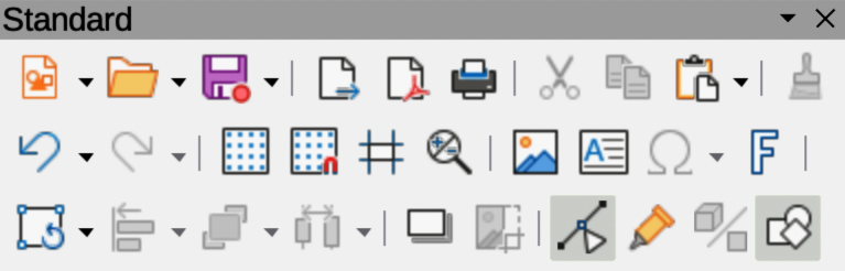

Nástrojová lišta Standardní

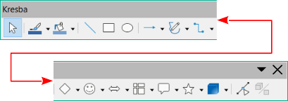

Nástrojová lišta Kresba

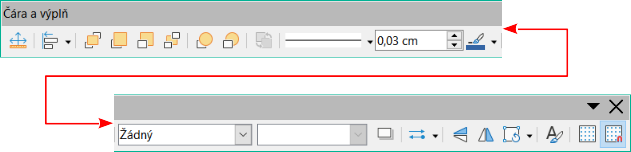

Nástrojová lišta Čára a výplň

Obrázek 6: Nástrojová lišta Standardní
Obrázek 7: Nástrojová lišta Kresba
Obrázek 8: Nástrojová lišta Čára a výplň

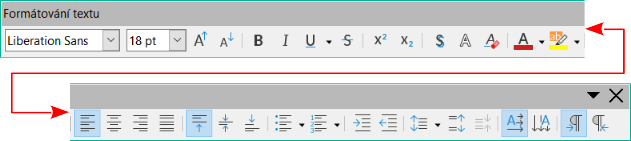

Obrázek 9: Nástrojová lišta Formátování textu

Když se ze sady nástrojů stane plovoucí nástrojová lišta, na místě nástroje na pevné nástrojové liště se zobrazuje nástroj, který byl použit jako poslední. To znamená, že ikona nástroje na obrazovce se může lišit od ikony nástroje zobrazené v této příručce.
Před použitím Zamknout lišty nebo Zamknout umístění lišty se ujistíme, že jsou všechny nástrojové lišty v okně LibreOffice zakotveny na požadovaném místě. V místních nabídkách není k dispozici žádná indikace výběru u možnosti Zamknout nástrojové lišty. Indikace uzamčení je znázorněna pouze úchyty nástrojové lišty.
Výchozí sadu nástrojů na nástrojové liště lze přidat nebo odebrat pomocí Viditelná tlačítka takto:
Klepneme pravým tlačítkem do prázdné oblasti na nástrojové liště nebo na trojúhelník ▼ v názvu nástrojové lišty a z místní nabídky vybereme Viditelná tlačítka, čímž se dostaneme do podnabídky dostupných nástrojů.
Kliknutím na název nástroje v podnabídce nástroj přidáme nebo odebereme.

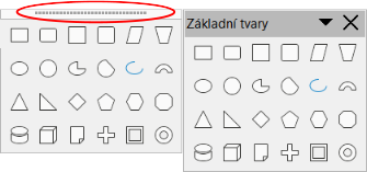

Některé nástroje na nástrojové liště mají na pravé straně ikony nástroje trojúhelník ▼, který označuje, že nástroj má další nástroje dostupné na dílčí nástrojové liště. Kliknutím na tento trojúhelník ▼ se otevře paleta nebo dílčí Nástrojová lišta (10 below). Tuto paletu nebo dílčí nástrojovou lištu lze změnit na plovoucí nástrojovou lištu následujícím způsobem:.
Klikneme na přerušovanou čáru v horní části sady nástrojů.
Přetáhneme sadu nástrojů přes obrazovku na vhodné místo a uvolněním kurzoru vytvoříme plovoucí nástrojovou lištu.
Pokud chceme plovoucí nástrojovou lištu zavřít, klepneme na X vpravo od titulku nástrojové lišty.
Tip
Pokud bude nástroj použit opakovaně, dvakrát klikneme na vybraný nástroj. Nástroj se aktivuje a zůstane aktivní, což umožňuje opakované použití. Chceme-li režim opakovaného použití ukončit, stiskneme klávesu Esc nebo vybereme jiný nástroj. Poznámka: výše popsané nemusí fungovat u každého nástroje na každé nástrojové liště.
Obrázek 10: Příklad dostupných sad nástrojů
Obrázek 11: Příklad úchytů nástrojové lišty

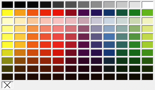

Barevná paleta (12 below) je standardní sada barev, které se používají pro objekty a text v kresbě.
Barevnou paletu otevřeme pomocí tlačítka Zobrazit na liště nabídek a výběrem Lišta barev. Paleta barev se zobrazí v hlavním okně vedle postranní lišty.
Vybereme objekt nebo text.
Barvu výplně objektu nebo textu změníme tak, že klepneme levým tlačítkem myši na požadovanou barvu.
Obrázek 12: Lišta barev (Barevná paleta)
Klikneme pravým tlačítkem myši na požadovanou barvu objektu nebo okraje textového pole a změníme barvu okraje.
Lištu barev zavřeme pomocí tlačítka Zobrazit na liště nabídek a zrušením výběru Lišta barev.
Poznámka
Výběr X v levém dolním rohu palety barev odpovídá žádné barvě objektu, textu nebo rámečku.
