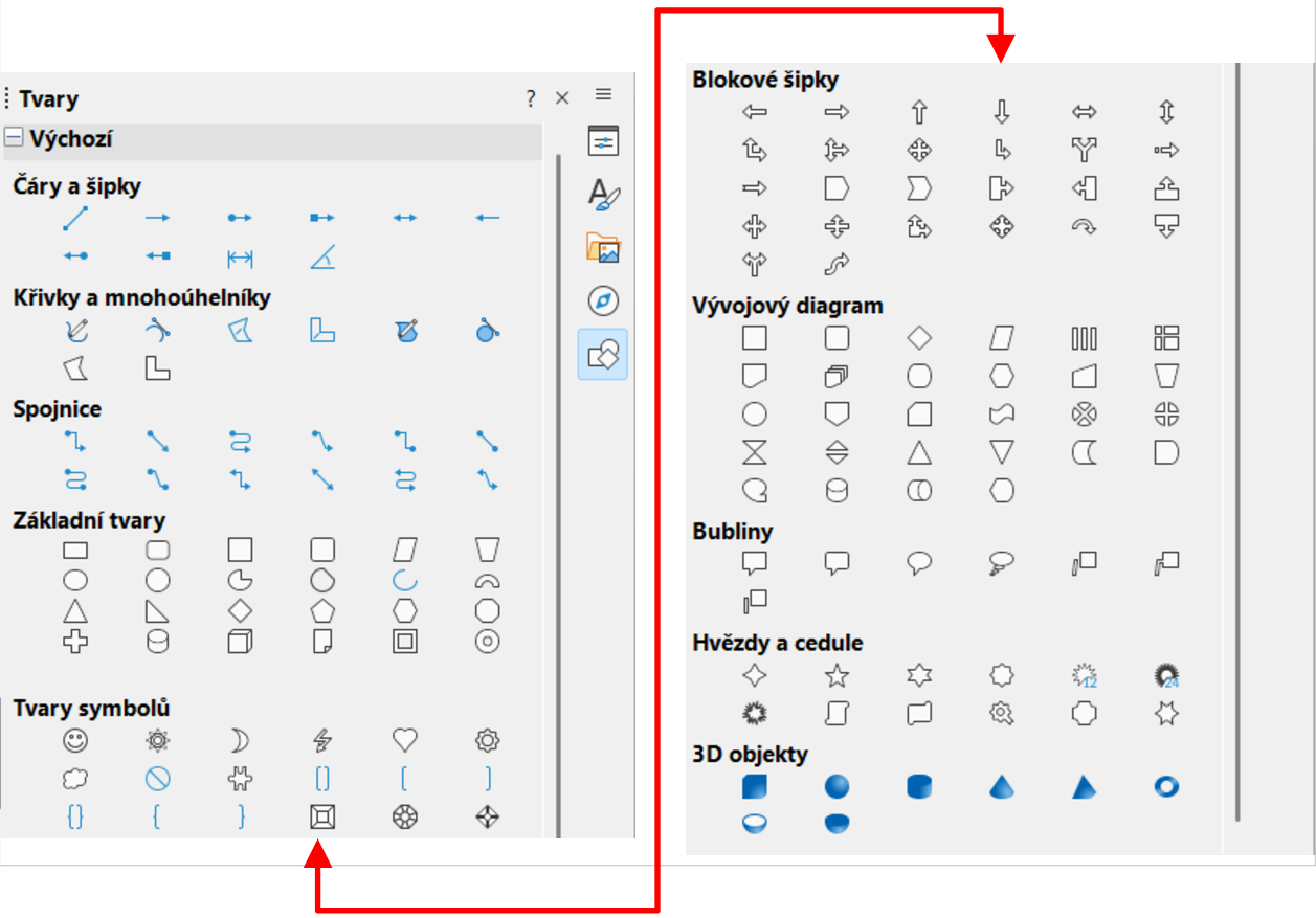

Často používané kreslicí nástroje se nacházejí na nástrojové liště Kresba (1 pod) a jsou obvykle umístěny na levé straně hlavního okna. Pokud nástrojová lišta není viditelná, přejdeme na Zobrazení > Nástrojové lišty v hlavní nabídce a z dostupných možností vybereme Kresba. Nástrojovou lištu Kresba lze odemknout a používat jako plovoucí nástrojovou lištu. Nástrojovou lištu lze také konfigurovat přidáním, přesunutím, skrytím nebo odstraněním nástrojů. Informace nalezneme v kapitole 1, Úvod do aplikace Draw.
Základní tvary, včetně textu, jsou v programu Draw považovány za objekty. Výchozí sada nástrojů pro kreslení základních tvarů na nástrojové liště Kresba je zobrazena na 1 pod. Informace o přidání dalších nástrojů na nástrojovou lištu Kresba nalezneme v Dodatku B, Nástrojové lišty a v příručce Začínáme s aplikací Draw.
Některé ikony nástrojů na nástrojové liště Kresba mění tvar podle posledního použitého nástroje z výběru dostupných nástrojů. Každý nástroj s trojúhelníčkem ▼ vedle jeho ikony informuje, že jsou k dispozici další nástroje. Informace o dostupných tvarech najdeme v části „Kreslení geometrických tvarů“ na straně 16.

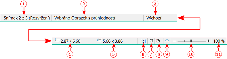

Při vytváření tvaru, výběru objektu k úpravě nebo přidání textu do kresby se informační pole ve stavovém řádku (2 pod) změní tak, aby odráželo provedenou nebo probíhající akci. Informace o stavovém řádku nalezneme v kapitole 1, Úvod do programu Draw.
Poznámka
Když je nakreslen základní tvar nebo je vybrán k úpravám, změní se informační oblast na levé straně ve Stavovém řádku tak, aby odrážela aktuální akci. Například Vytvořený řádek, Vybraný textový rámeček xxyy atd.

Obrázek 2: Stavový řádek v programu Draw
Číslo snímku (kresby)
Informační oblast
Předloha kresby
Pozice kurzoru
Velikost vybraného objektu
Měřítko dokumentu
Neuložené změny
Elektronický podpis
Přizpůsobení kresby
Posuvník měřítka zobrazení
Míra přiblížení v procentech
Obrázek 3: Karta Tvary na postranní liště

Na nástrojové liště Kresba klepneme na trojúhelník ▼ vedle ikony Čáry a šipky (1 nad) a z nabízených možností vybereme Vložit čáru.
Klepneme na možnost Vložit čáru na kartě Čáry a šipky na kartě Tvary v postranní liště (3 nad).

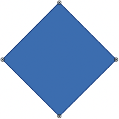

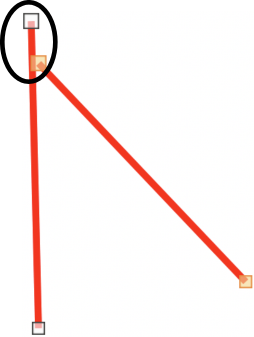

Obrázek 4: Příklad počátečního bodu řádku (zvýrazněno)
Umístíme kurzor do počátečního bodu kresby, poté klepnutím a tažením kurzoru nakreslíme rovnou čáru.
Po dosažení požadované délky čáry uvolníme kurzor a vytvoří se přímka. Na konci každého řádku se zobrazí úchyt výběru. Úchyt výběru v počátečním bodě čáry je o něco větší než úchyt výběru v koncovém bodě (zvýrazněno na 4 nad).

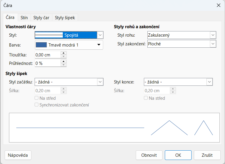

Chceme-li formátovat styl čáry, barvu čáry, šířku čáry nebo průhlednost, vybereme dostupnou možnost pomocí jedné z následujících metod:
Klepnutím na úchyt výběru čáry a jeho přetažením můžeme délku čáry zvětšit nebo zmenšit.
Pomocí volby Formát > Čára v hlavní nabídce otevřeme dialogové okno Čára (5 pod).

Pravým tlačítkem myši klikneme na čáru a z kontextové nabídky zvolíme Čára..., čímž otevřeme stejnojmenný dialog.

Obrázek 5: Dialogové okno Čára – stránka Čára

Vybereme požadovaný typ čáry nebo šipky na panelu Čáry a šipky na kartě Tvary na postranní liště (3 na straně 1).

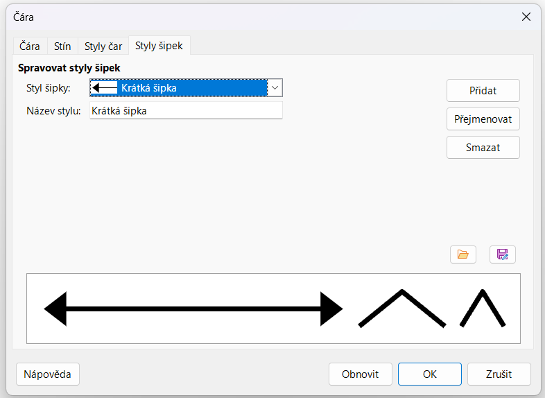

Formátování obou konců šipky stejným stylem:
Vybereme šipku, zobrazí se její úchytky.
V hlavní nabídce zvolíme Formát > Čára nebo klepneme pravým tlačítkem myši a tím otevřeme dialogové okno Čára (5 na straně 1).
Obrázek 8: Dílčí nástrojové lišty Čáry a šipky
Obrázek 9: Dialogové okno Čára – stránka Styly šipek
Klepnutím na Styly šipek otevřeme stránku Styly šipek v dialogovém okně Čára (9 nad) a vybereme styl šipky z dostupných možností v rozevíracím seznamu Styly šipek.
Kliknutím na OK aplikujeme styl šipky a zavřeme dialogové okno Čára.
Kliknutím do prázdného místa na výkresu zrušíme výběr šipky.

Vybereme typ obdélníku nebo čtverce v panelu Základní tvary na kartě Tvary v postranní liště (3 na straně 1).

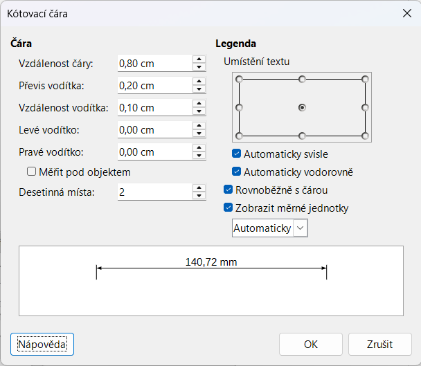

Kótovací čáry zobrazují rozměry objektu v kresbě, jak ukazuje příklad na 12 pod. Kótovací čára nepatří k objektu, ale je umístěna v jeho blízkosti. Objekt může mít tolik kótovacích čar, kolik je potřeba k vyznačení rozměrů celého objektu.
Obrázek 12: Příklad kótovacích čar objektu
Obrázek 13: Dialogové okno Kótovací čára
Pokud chceme formátovat zobrazení kótovací čáry a jejích součástí, klepneme na kótovací čáru pravým tlačítkem myši a výběrem možnosti Kótování z místní nabídky otevřeme dialogové okno Kótovací čára (13 nad).

Vybereme kótovací čáru, klikneme na ni pravým tlačítkem myši a z kontextové nabídky zvolíme pro zobrazení dialogu Kótovací čára Kótování....
Kótovací čáru formátujeme pomocí možností dostupných v dialogovém okně Kótovací čára. Více informací o možnostech kótovací čáry najdeme v kapitole 11, Pokročilé techniky kreslení.
Kliknutím na tlačítko OK uložíme změny a zavřeme dialogové okno Kótovací čára.

Vybereme typ oblouku nebo segmentu v panelu Křivky a mnohoúhelníky na kartě Tvary v postranní liště (3 na straně 1).

Vybereme typ křivky v panelu Křivky a mnohoúhelníky na kartě Tvary v postranní liště (3 na straně 1).

Všechny objekty Draw mají záchytné body, které se normálně nezobrazují a zviditelní se pouze tehdy, když je na nástrojové liště Kresba vybrán nástroj Spojnice nebo je vybrán nástroj spojnice na panelu Spojnice na kartě Tvary na postranní liště.
Většina objektů má čtyři záchytné body, jak je znázorněno na příkladu na 14 pod. Další záchytné body lze přidat a přizpůsobit pomocí nástrojové lišty Záchytné body (15 pod). V hlavní nabídce zvolíme Zobrazení > Nástrojové lišty > Záchytné body a otevřeme nástrojovou lištu.
Záchytné body nejsou totéž co úchytky vybraného objektu. Úchytky výběru slouží k přesunutí nebo změně tvaru objektu. Záchytné body se používají k přichycení nebo přilepení spojnice k objektu tak, aby při pohybu objektu zůstala spojnice k objektu přichycena. Podrobnější popis použití záchytných bodů najdeme v kapitole 3, Práce s objekty, nebo v kapitole 8, Spojení, vývojové diagramy a organizační schémata.

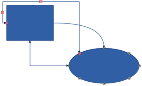

Spojnice jsou čáry nebo šipky, jejichž konce se automaticky přichytí k lepenému bodu objektu. Spojnice ale nejsou totéž co čáry a šipky. Při přesouvání nebo změně uspořádání objektů zůstávají spojnice přichyceny k záchytným bodům. 16 pod ukazuje příklad dvou objektů a spojnic mezi objekty.
Aplikace Draw má několik různých spojnic a funkcí spojnic. Na nástrojové liště Kresba klepneme na trojúhelník ▼ vedle ikony Spojnice a vybereme typ spojnice z rozevíracího seznamu nebo vybereme spojnici z panelu Spojnice na kartě Tvary v postranní liště. Podrobnější popis použití spojnic najdeme v kapitole 8, Spojnice, vývojové diagramy a organizační schémata.
Obrázek 14: Příklad záchytných bodů objektu

Obrázek 16: Příklad spojnic mezi objekty

Nástroje pro kreslení geometrických tvarů najdeme na nástrojové liště Kresba (1 na straně 1) a na kartě Tvary v postranní liště (3 na straně 1). Použití těchto nástrojů pro geometrické tvary je podobné jako použití nástrojů pro kreslení obdélníků a čtverců nebo elips a kruhů. Další informace nalezneme v části „Kreslení základních tvarů“ na stránce 1.
Klepnutím na trojúhelník napravo od ikony nástroje na nástrojové liště Kresba se otevře rozevírací seznam, který umožňuje přístup k sadě nástrojů pro daný tvar. V případě potřeby lze tento rozevírací seznam „odtrhnout“ a vytvořit tak plovoucí dílčí nástrojovou lištu.
Klepneme a podržíme přerušovanou čáru v horní části sady nástrojů (zvýrazněná na 17 nad), poté ji přetáhneme přes obrazovku na pracovní plochu a uvolníme, čímž vytvoříme plovoucí dílčí nástrojovou lištu.
Pokud chceme zavřít plovoucí dílčí nástrojovou lištu, klepneme na X vpravo od názvu dílčí nástrojové lišty.
Klepnutím na trojúhelník ▼ vpravo vedle ikony 3D Objekty na nástrojové liště Kresba otevřeme dílčí nástrojovou lištu 3D Objekty (18 pod). Případně vybereme požadovaný nástroj z panelu 3D Objekty na kartě Tvary v postranní liště.
Klepnutím na trojúhelník ▼ vpravo vedle ikony Základní tvary na nástrojové liště Kresba otevřeme dílčí nástrojovou lištu Základní tvary (19 pod). Tato dílčí nástrojová lišta obsahuje také nástroje obdélník a elipsa, které jsou totožné s nástroji již zobrazenými na nástrojové liště Kresba. Případně vybereme požadovaný nástroj z panelu Základní tvary na kartě Tvary v postranní liště.
Klepnutím na trojúhelník ▼ vpravo vedle ikony Blokové šipky na nástrojové liště Kresba otevřeme dílčí nástrojovou lištu Blokové šipky (20 pod). Případně vybereme požadovaný nástroj z panelu Blokové šipky na kartě Tvary v postranní liště.
Obrázek 18: Dílčí nástrojová lišta 3D objekty

Obrázek 19: Dílčí nástrojová lišta Základní tvary
Obrázek 20: Dílčí nástrojová lišta Blokové šipky
Obrázek 21: Dílčí nástrojová lišta Bubliny
Klepnutím na trojúhelník ▼ vpravo vedle ikony Bubliny na nástrojové liště Kresba otevřeme dílčí nástrojovou lištu Bubliny (21 nad). Případně vybereme požadovaný nástroj z panelu Bubliny na kartě Tvary v postranní liště.
Klepnutím na trojúhelník ▼ vpravo vedle ikony Vývojový diagram na nástrojové liště Kresba otevřeme dílčí nástrojovou lištu Vývojový diagram (22 pod) pro symboly. Případně vybereme požadovaný nástroj z panelu Vývojový diagram na kartě Tvary v postranní liště. Další informace o tvorbě vývojových diagramů, organizačních schémat a podobných plánovacích nástrojů nalezneme v kapitole 8 Spojnice, vývojové diagramy a organizační schémata.
Klepnutím na trojúhelník ▼ vpravo vedle ikony Hvězdy a cedule na nástrojové liště Kresba otevřeme dílčí nástrojovou lištu Hvězdy a cedule (23 pod). Případně vybereme požadovaný nástroj z panelu Hvězdy a cedule na kartě Tvary v postranní liště.
Klepnutím na trojúhelník ▼ vpravo vedle ikony Tvary symbolů na nástrojové liště Kresba otevřeme dílčí nástrojovou lištu Tvary symbolů (24 pod). Případně vybereme požadovaný nástroj z panelu Tvary symbolů na kartě Tvary v postranní liště.

Obrázek 22: Dílčí nástrojová lišta Vývojový diagram
Obrázek 23: Dílčí nástrojová lišta Hvězdy a cedule
Obrázek 24: Dílčí nástrojová lišta Tvary symbolů
