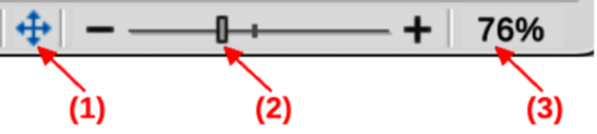

Ovládací prvky přiblížení jsou umístěny na pravé straně Stavového řádku (3 below) pro jednoduchý přístup při zvětšování. Ke změně míry přiblížení použijeme jednu z následujících metod:
Obrázek 3: Ovládací prvky přiblížení ve stavovém řádku
  1. Přizpůsobení stránky aktuálnímu oknu
  2. Ovládání posuvníku přiblížení
  3. Míra přiblížení v procentech

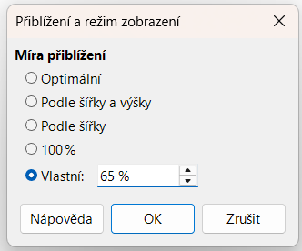

Obrázek 4: Dialogové okno Přiblížení a režim zobrazení
Otevřeme dialogové okno Přiblížení a režim zobrazení (4 above) jedním z následujících způsobů:
Možnosti v dialogovém okně Přiblížení a režim zobrazení určují způsob zobrazení kresby.
Míra přiblížení
Nastaví faktor zvětšení pro zobrazení aktuálního dokumentu a všech následně otevřených dokumentů stejného typu.
Optimální zobrazení
Změní velikost zobrazení tak, aby odpovídalo šířce textu v dokumentu.
Podle šířky a výšky
Zobrazí celou stránku na obrazovce.
Přizpůsobit šířce
Zobrazí celou šířku stránky dokumentu. Horní a dolní okraj stránky nemusí být viditelný.
100 %
Zobrazí dokument ve skutečné velikosti.
Vlastní
Do pole pro faktor přiblížení zadáme procento, které se má zobrazit, nebo použijeme znaménka minus (-) nebo plus (+) pro změnu faktoru přiblížení.

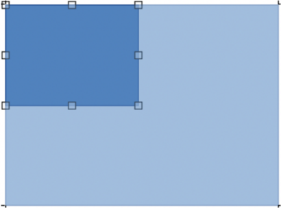

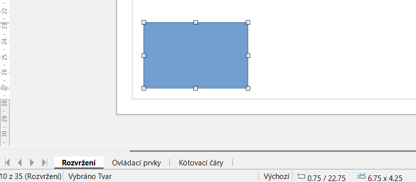

Při přesouvání objektu nebo změně jeho velikosti zkontrolujeme levý roh Stavového řádku v dolní části pracovního prostoru (6 below). V této oblasti se zleva doprava zobrazuje vybraný tvar, jeho poloha v kresbě v souřadnicích X/Y a rozměry objektu. Měrné jednotky se vybírají v Nástroje > Možnosti > LibreOffice Draw > Obecné (macOS Preferences > LibreOffice > LibreOffice Draw > Obecné).
Přesun objektů

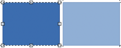

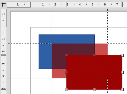

Pokud chceme objekt (nebo skupinu objektů) přesunout, vybereme jej, klepneme na jeho hranice a přetáhneme jej. Během pohybu se zobrazuje obraz průhledný obraz objektu, který pomáhá při změně polohy, jak ukazuje příklad na 7 below. Jakmile objekt dosáhne svého nového umístění, uvolníme jej.
Obrázek 6: Příklad levého konce stavového řádku s vybraným tvarem
Obrázek 7: Příklad přesunu vybraných objektů

Pokud chceme změnit velikost vybraného objektu (nebo skupiny vybraných objektů), přesuneme kurzor na jeden z úchytů výběru. Kurzor změní tvar a indikuje směr pohybu pro daný úchyt. Klepnutím na úchyt výběru a jeho přetažením změníme velikost objektu. Výsledky závisí na tom, jaký úchyt výběru použijeme, a to následovně:
Při změně velikosti objektu se objeví obrys průhledného objektu, jak ukazuje příklad na 8 above. Po dosažení požadované velikosti objektu jej uvolníme.

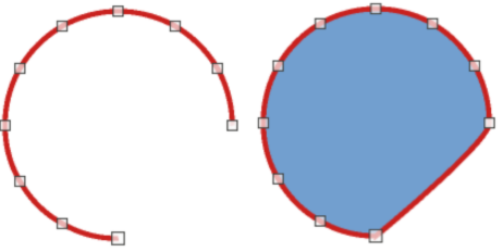

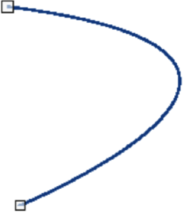

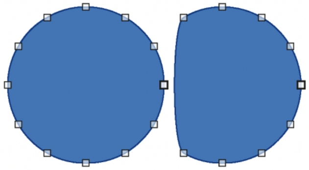

Úpravy oblouků
Velikost oblouku se mění nastavením polohy počátečního a koncového bodu oblouku. Úchyt výběru v počátečním bodě oblouku je větší než koncový bod oblouku.
  1. Vybereme oblouk, klepneme na něj pravým tlačítkem myši a z rozevírací nabídky vybereme možnost Body nebo stiskneme klávesu F8. Na začátku a na konci oblouku se objeví dva úchyty, jak ukazuje příklad na 9 below.
  2. Klepnutím a přetažením počátečního nebo koncového úchytu změníme tvar oblouku.
  3. Po dosažení požadovaného tvaru oblouku uvolníme vybraný úchyt.

Obrázek 9: Příklad úpravy oblouků

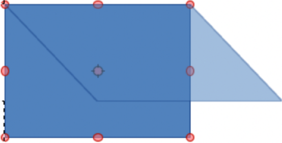

Zkosení objektů
Osa, která se používá pro zkosení předmětu, je hrana předmětu přímo naproti středovému úchytu, která se používá pro zkosení předmětu. Tato osa je pevně umístěna, zatímco ostatní strany objektu se vůči ní pohybují při přetahování úchytu výběru. Na 12 below byla pro zkosení objektu použita rukojeť výběru ve středu spodní části objektu.
Stisknutím a podržením klávesy Shift při otáčení nebo naklánění  objektu omezíme pohyb na 15° kroky. Toto je výchozí chování klávesy Shift. Pokud je však zvolena možnost Při vytváření nebo přesunu objektu v nabídce Nástroje > Možnosti > LibreOffice Draw > Mřížka (macOS LibreOffice > Předvolby > LibreOffice Draw > Mřížka), funkce klávesy Shift je opačná a otáčení nebo sklon je omezen na 15° pohybu, pokud není stisknuta klávesa Shift.
  1. Vybereme objekt a pomocí jedné z následujících možností přepneme do režimu otáčení. Úchyty výběru změní tvar a barvu a ve středu objektu se objeví ukazatel středu otáčení.
  1. Přesuneme kurzor nad úchyt výběru ve středním bodě horní, dolní, levé nebo pravé strany objektu a kurzor změní tvar, aby naznačil směr šikmého pohybu.
Obrázek 12: Příklad zkosených objektů
  1. Kliknutím a přetažením úchytu výběru objekt zkosíme. Po dosažení požadovaného sklonu objektu uvolníme kurzor. Zobrazí se šikmý obrys objektu a ve Stavovém řádku se zobrazí aktuální úhel zkosení.

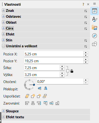

Přesné nastavení polohy, velikosti, otočení a zkosení
Používání kurzoru k umístění a změně velikosti objektů není přesné. Pro větší přesnost při umístění a velikosti objektu použijeme dialogové okno Umístění a velikost (13 below), nebo panel Umístění a velikost na kartě Vlastnosti v postranní liště.

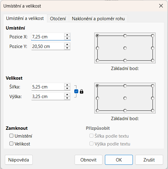

Umístění a velikost
Umístění
Určuje pozici vybraného umístění objektu na stránce. Měrné jednotky používané pro souřadnice X/Y a šířku a výšku objektu nastavíme v nabídce Nástroje > Možnosti > LibreOffice Draw > Obecné (v systému MacOS LibreOffice > Předvolby > LibreOffice Draw > Obecné).
Obrázek 13: Dialogové okno Umístění a velikost
Obrázek 14: Sekce Umístění a velikost na kartě Vlastnosti na boční liště
Pozice X
Zadáme vodorovnou vzdálenost potřebnou k posunutí objektu vzhledem k základnímu bodu vybranému v mřížce.
Pozice Y
Zadáme svislou vzdálenost potřebnou k posunutí objektu vzhledem k základnímu bodu vybranému v mřížce.
Základní bod
Vybereme základní bod v mřížce a poté do polí Pozice Y a Pozice X zadáme hodnotu potřebnou k posunu objektu vzhledem k vybranému základnímu bodu. Základní body odpovídají úchytům výběru na objektu. Tato možnost je k dispozici pouze v dialogovém okně Umístění a velikost.
Výchozím umístěním polohy a velikosti základního bodu je levý horní roh oblasti kresby. Tento základní bod lze dočasně změnit pro zjednodušení polohování nebo dimenzování klepnutím na pozici odpovídající požadovanému umístění základního bodu. Tato změna základního bodu je platná pouze pro jedno použití a po zavření dialogového okna Umístění a velikost se základní bod vrátí do výchozí polohy levého horního rohu.
Velikost
Zadáme velikost požadovanou pro změnu velikosti vybraného objektu vzhledem k vybranému základnímu bodu.
Šířka
Zadáme šířku vybraného objektu.
Výška
Zadáme výšku vybraného objektu.
Zachovat poměr
Zachovává proporce při změně velikosti vybraného objektu.
Základní bod
Vybereme základní bod v mřížce a poté zadáme nové rozměry vybraného objektu do polí Šířka a Výška. Tato možnost je k dispozici pouze v dialogovém okně Umístění a velikost.
Zamknout
Umístění
Zabrání změnám polohy nebo velikosti vybraného objektu.
Velikost
Zabraňuje změně velikosti objektu.
Přizpůsobit
Pokud je vybrána, umožňuje přizpůsobit velikost textového pole a přizpůsobit ji velikosti textu zadávaného do textového pole. Tato možnost je k dispozici pouze v dialogovém okně Umístění a velikost pro textová pole.
Šířka podle textu
Rozšíří šířku objektu na šířku textu, pokud je objekt menší než text.
Výška podle textu
Rozšíří výšku objektu na výšku textu, pokud je objekt menší než text.

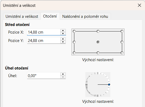

Pro přesné otočení objektu klepneme na záložku Otočení v dialogu Umístění a velikost pro otevření stránky Otočení (15 below). Možnosti umožňují definovat úhel natočení a umístění bodu otočení. Alternativně použijeme dostupné možnosti otáčení v panelu Umístění a velikost na kartě Vlastnosti v postranní liště.
Střed otočení
Vybraný objekt se otáčí kolem zadaného bodu otočení a tato možnost je k dispozici pouze v dialogovém okně Umístění a velikost. Výchozí polohou bodu otočení je střed objektu. Bod otočení může být přesunut z výchozí polohy změnou nastavení pro Pozice X a/nebo Pozice Y nebo výběrem polohy v části Výchozí nastavení.
Pozice X
Zadáme vodorovnou vzdálenost od levého okraje stránky a změníme umístění bodu otočení.
Pozice Y
Zadáme svislou vzdálenost od horního okraje stránky a změníme umístění bodu otočení.
Výchozí nastavení
Vybereme umístění bodu otočení. Výchozí pozice je střed objektu. Změna otočného bodu je platná pouze pro jedno použití a po zavření dialogového okna Umístění a velikost se vrátí do výchozí polohy.
Obrázek 15: Dialogové okno Poloha a velikost – záložka Otočení

Úhel otočení
Zadáme počet stupňů potřebných k otočení vybraného objektu. Tato možnost je k dispozici pouze v dialogovém okně Umístění a velikost.
Úhel
Zadáme počet stupňů, o které je třeba vybraný objekt otočit.
Výchozí nastavení
Kliknutím na indikátor objekt otočíme. Počet stupňů otočení se zobrazí v poli Úhel.

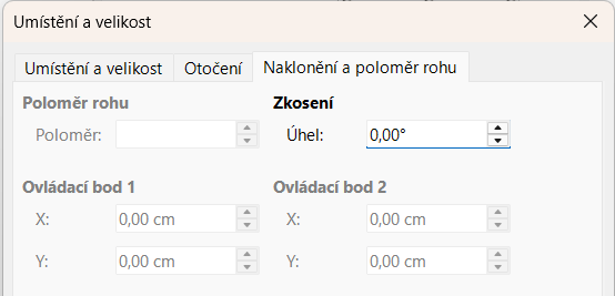

Naklonění a poloměr rohu
Pro přesné nastavení poloměru zaoblení rohu nebo úhlu sklonu objektu klepneme na záložku Naklonění a poloměr rohu v dialogovém okně Umístění a velikost (16 above) a otevřeme stránku Sklon a poloměr zaoblení. Možnosti naklonění a poloměru rohu jsou k dispozici pouze v dialogovém okně Umístění a velikost.
Poloměr rohu
Tato možnost je k dispozici pouze pro rohy obdélníkových nebo čtvercových objektů, které byly vytvořeny pomocí nástrojové lišty Dřívější obdélníky. Tato nástrojová lišta je volitelná a otevírá se v hlavní nabídce v Zobrazit > Nástrojová lišta > Dřívější obdélníky. Pokud je tato možnost zašedlá, nelze nastavit poloměr rohu.
Obrázek 17: Příklad nastavení rohového bodu
Poloměr
Zadáme poloměr kružnice, který se použije pro zaoblení rohů. Čím větší je nastavená hodnota poloměru rohu, tím jsou zaoblené rohy viditelnější.
Zkosení
Nakloní vybraný objekt podél spodní hrany objektu.
Úhel
Zadáme úhel šikmé osy. Úhel zkosení udává, do jaké míry se objekt odchyluje od své běžné svislé polohy.

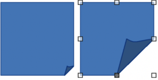

Ovládací bod 1/ovládací bod 2
Tyto ovládací body jsou speciální úchyty nebo body, které jsou k dispozici na některých tvarech a slouží ke změně vlastností tvaru. Pokud jsou tyto možnosti šedé, pak tvar nemá speciální úchyt a souřadnice nelze nastavit. Další informace o řídicích bodech najdeme v části „Změna tvaru objektu“ na straně 1.
Zadáme hodnotu pro nastavení souřadnic X a Y speciálního úchytu vzhledem k levému hornímu rohu tvaru. Příklad zobrazený na 17 above ukazuje změnu tvaru po úpravě souřadnice X Řídicího bodu 1 speciálního úchytu.

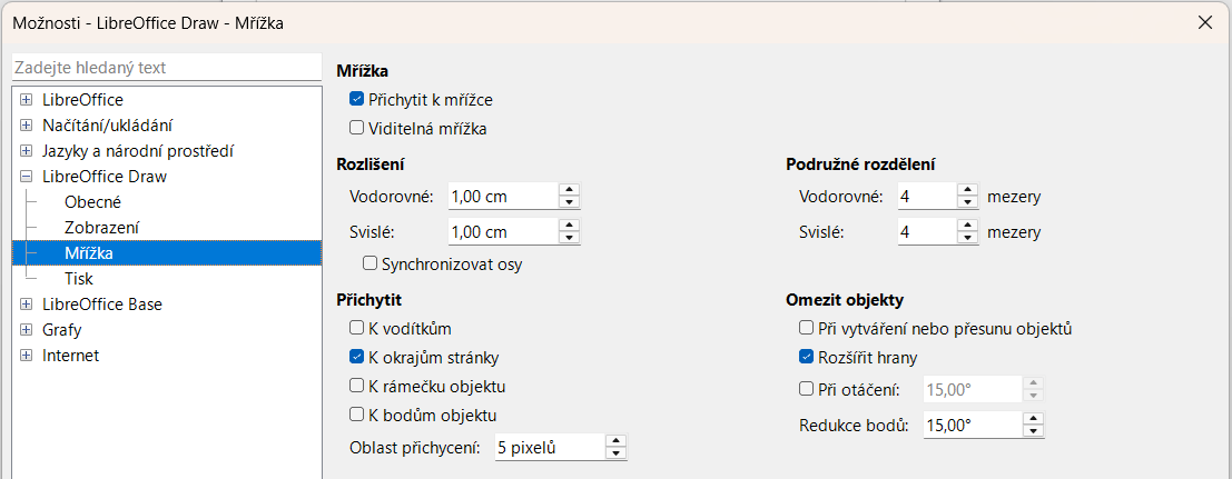

Použití mřížky a funkce přichycení
Přesné umístění objektů pomocí funkcí mřížky a přichycení aplikace Draw. Při použití funkcí mřížky a přichycení se doporučuje použít nejvyšší praktickou hodnotu zvětšení kresby. Současně lze použít dvě různé funkce, například přichycení k vodicí čáře a okraji stránky. Doporučujeme aktivovat pouze požadované funkce přichycení.
Obrázek 18: Dialogové okno Možnosti LibreOffice Draw – stránka Mřížka
Obrázek 19: Nástrojová lišta Možnosti
Konfigurace mřížky a přichycení
Pokud chceme nakonfigurovat funkce mřížky a přichycení v kresbě, zvolíme v hlavní nabídce Nástroje > Možnosti > LibreOffice Draw > Mřížka (macOS LibreOffice > Předvolby > LibreOffice Draw > Mřížka) a tím zobrazíme dialogové okno Možnosti - LibreOffice Draw - Mřížka (18 above). Funkce mřížky a přichycení se zobrazují a vybírají jedním z následujících způsobů:
Mřížka
Určuje nastavení konfigurovatelné mřížky kresby pro určení přesné polohy objektů. Tuto mřížku lze také nastavit tak, aby odpovídala mřížce přichycení. Pokud je při přesouvání nebo vytváření jednotlivých objektů bez přichycení pozic aktivována mřížka přichycení, držíme stisknutou klávesu Shift, abychom tuto funkci deaktivovali.
Přichycení k mřížce
Určuje, zda se mají rámce, objekty kresby a ovládací prvky přesouvat jen mezi body mřížky. Pokud chceme změnit stav přichycení pouze pro aktuální akci, přetáhneme objekt a zároveň podržíme stisknutou klávesu Ctrl (macOS ⌘).
Viditelná mřížka
Určuje, zda se má zobrazit mřížka.
Rozlišení
Vodorovné
Určuje v dané měrné jednotce rozestupy mezi body mřížky na ose X.
Svislé
Určuje v dané měrné jednotce rozestupy mezi body mřížky na ose Y.
Synchronizovat osy
Určuje, zda se změny nastavení mřížky projeví v obou osách symetricky. Rozlišení a podružné rozdělení obou os zůstává stejné.
Podružné rozdělení
Vodorovné
Určuje počet mezilehlých bodů mezi body mřížky na ose X.
Svislé
Určuje počet mezilehlých bodů mezi body mřížky na ose Y.
Přichytit
K vodítkům
Při uvolnění objektu přichytí okraj přetahovaného objektu k nejbližší čáře přichycení. Toto nastavení lze také definovat pomocí volby Přichytit k vodítkům na nástrojové liště Možnosti.
K okrajům stránky
Určuje, zda se má obrys grafického objektu zarovnat k nejbližšímu okraji stránky. Kurzor nebo obrysová čára grafického objektu musí být v dosahu zachycení. K této funkci lze přistupovat také pomocí voleb Přichytit k okrajům stránky na nástrojové liště Možnosti.
K rámečku objektu
Určuje, zda se má obrys grafického objektu zarovnat k okraji nejbližšího grafického objektu. Kurzor nebo obrysová čára grafického objektu musí být v dosahu zachycení. K této funkci lze přistupovat také pomocí volby Přichytit k ohraničení objektu na nástrojové liště Možnosti.
K bodům objektu
Určuje, zda se má obrys grafického objektu zarovnat podle bodů nejbližšího grafického objektu. Kurzor nebo obrysová čára grafického objektu musí být v dosahu zachycení. K této funkci lze přistupovat také pomocí volby Přichytit k bodům objektu na nástrojové liště Možnosti.
Oblast přichycení
Definuje vzdálenost přichycení mezi kurzorem a obrysem objektu. Přichytí se k bodu přichycení, pokud je kurzor blíže než vybraná vzdálenost.
Omezit objekty
Při vytváření nebo přesouvání objektů
Při vytváření nebo přesunu jsou grafické objekty omezeny na pohyb svisle, vodorovně nebo po úhlopříčce (45°). Toto nastavení lze dočasně deaktivovat stisknutím klávesy Shift.
Rozšířit hrany
Určuje, že čtverec se vytvoří na základě delší strany obdélníku, pokud je před uvolněním objektu stisknuta klávesa Shift. To platí i pro elipsu, kde se na základě nejdelšího průměru elipsy vytvoří kružnice. Když není vybrána volba Rozšířit hrany, vytvoří se čtverec nebo kruh na základě kratší strany nebo průměru.
Při otáčení
Určuje, že grafické objekty lze otáčet pouze v rámci vybraného úhlu natočení. Chceme-li objekt otočit mimo definovaný úhel, stiskneme při otáčení klávesu Shift. Po dosažení požadovaného úhlu natočení objekt uvolníme.
Redukce bodů
Definuje úhel pro redukci bodu. Při práci s mnohoúhelníky je to užitečné pro redukci editačních bodů.
Přichycení k mřížce
Používáme přichycení k mřížce
Přichytit k mřížce se používá při přesunu objektu na bod mřížky v kresbě. Tato funkce se volí jedním z následujících způsobů:

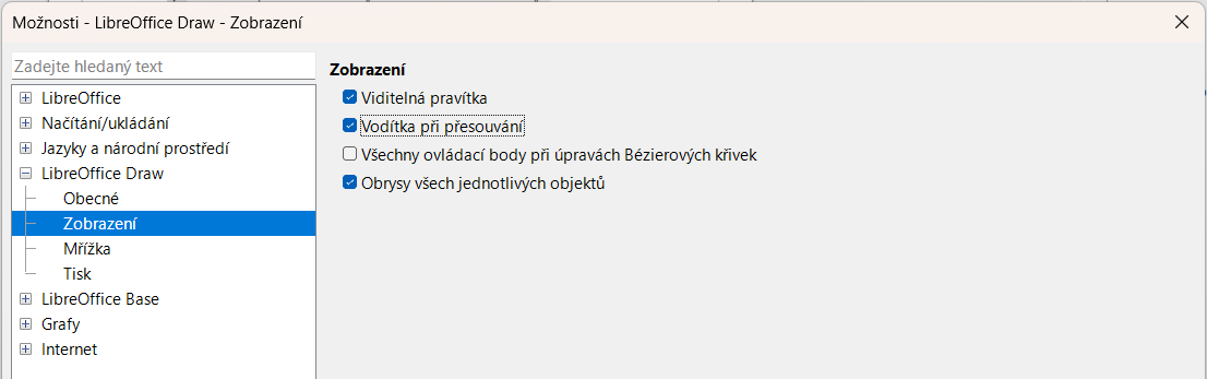

Používání vodítek
Vodítka jsou funkcí aplikace Draw pro umístění objektů. Během přesunu objektu se zobrazují vodítka. Vodítka sahají od okrajů objektu k pravítkům v horní a levé části kresby a nemají funkci přichycení (23 below).
  1. V hlavní nabídce zvolíme Nástroje > Možnosti > LibreOffice Draw > Zobrazení (macOS LibreOffice > Předvolby > LibreOffice Draw > Zobrazení) a tím otevřeme dialogové okno Možnosti - LibreOffice Draw - Zobrazení (24 below).
  2. Vybereme možnost Vodítka při přesouvání nebo klepneme na Vodítka při přesouvání na nástrojové liště Možnosti.
  3. Klepnutím na OK uložíme výběr a zavřeme dialogové okno.
Obrázek 23: Příklad použití vodítek při přesouvání objektů
Obrázek 24: Možnosti LibreOffice Draw, dialogové okno Zobrazení

Ohnutý roh
Změní velikost složeného rohu.

Křivky a mnohoúhelníky
Bézierovy křivky
Úpravy křivek a mnohoúhelníků závisí na matematice Bézierových křivek1. Úplné vysvětlení Bézierových křivek přesahuje rámec tohoto Průvodce aplikací Draw. Další informace o kreslení a manipulaci s Bézierovými křivkami najdeme v kapitole 11, Pokročilé techniky kreslení.
Úprava Bézierovy křivky je pohyb bodů nebo tečen procházejících bodem. Každá tečna má na obou koncích kontrolní bod a v místě, kde se stýká s křivkou, má spojovací bod. Tvar křivky určuje relativní úhel a vzdálenost mezi kontrolními body. 30 below zobrazuje čtverec a pohyb pouze jednoho bodu na čtverci.
Převod objektů na křivku nebo mnohoúhelník
Při změně tvaru objektu a před úpravou bodů na objektu je nutné jej převést na křivku nebo mnohoúhelník. Podle toho, jaký tvar a efekt požadujeme, použijeme k vytvoření křivky nebo mnohoúhelníku jednu z následujících metod:

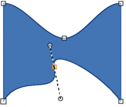

Obrázek 30: Příklad vytváření různých tvarů pomocí tečných bodů

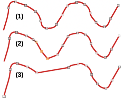

Obrázek 31: Nástrojová lišta Upravit body
Úpravy bodů
Přesunem bodu nebo jednoho či obou kulatých záchytných bodů na obou koncích tečny lze vytvořit mnoho různých tvarů, jak je znázorněno na 30 above. Body lze přidávat, odstraňovat nebo měnit jejich typ pomocí nástrojů dostupných na nástrojové liště Úpravy bodů (31 above).
  1. Převést tvar na křivku nebo mnohoúhelník.
  2. Vybereme převáděný objekt a poté zvolíme režim úpravy bodů pomocí jedné z následujících možností:

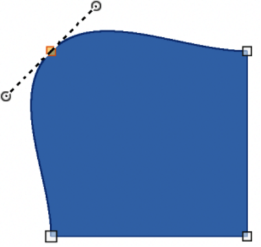

  1. Kliknutím na bod objektu změníme tvar objektu. Otevře se panel nástrojů Upravit body a nástroje se aktivují, když je vybrán bod. Tečny se také zobrazí připojené k vybranému bodu.
  2. Pomocí různých nástrojů na nástrojové liště Upravit body můžeme přidávat, odstraňovat nebo měnit typ bodu.
  3. Klepnutím a přetažením bodu jej můžeme přesunout a změnit tvar objektu.
  4. Pokud je vybraným objektem křivka, klepneme na kulaté body na konci tečny a přetáhneme je, abychom změnili tvar objektu.
  5. Pokud jsme spokojeni s tvarem, kliknutím mimo objekt zrušíme režim úprav bodů a zavřeme nástrojovou lištu Upravit body.

Plynulý přechod
Převede rohový nebo symetrický bod na hladký bod. Oba řídicí body rohového bodu jsou vyrovnány paralelně a pohybují se pouze současně. Kontrolní body mohou mít různou délku, což umožňuje měnit stupeň zakřivení.

Úhel tečny se vztahuje k tvaru objektu, který se mění výběrem řídicího bodu tečny na konci tečny a jeho posunutím. Při změně úhlu tečny se mění tvar objektu.

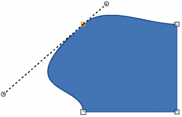

Plynulý přechod
Převede vybrané body na rohové body. Tangenty jsou zarovnány do přímky a pohybují se současně. Tangenty mohou mít různou délku, přičemž zakřivení se řídí nejdelší tečnou, která má největší zakřivení, jak je znázorněno na 33 above.
  1. Převedeme objekt na křivku nebo mnohoúhelník.
  2. Vybereme převedený objekt a otevřeme nástrojovou lištu Upravit body.
  3. Vybereme bod, který chceme změnit na symetrický bod.
  4. Na nástrojové liště Upravit body klikneme na Plynulý přechod.
  5. Klepnutím a přetažením ovládacího prvku tečny změníme tvar objektu. Tím vznikne asymetrická tečna s největším zakřivením na nejdelší straně tečny.

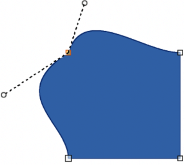

Úhlový bod
Převede vybraný bod nebo body na úhlové body. Rohové body mají dva pohyblivé kontrolní body, které jsou na sobě nezávislé. Pomocí středového bodu tečny jako rohového bodu lze nezávisle měnit úhel na každé straně tečny, jak je znázorněno na 34 below.
Obrázek 34: Příklad změny rohového bodu

Body
Přesun bodů
Při přesouvání bodů se hranice objektu po obou stranách bodu přizpůsobí pohybu bodu a změní se tvar objektu. To se také označuje jako deformace objektů.
  4. Na nástrojové liště Upravit body klikneme na Přesunout body.
  5. Umístíme kurzor na vybraný bod, klepneme na něj a přetáhneme jej, čímž vytvoříme nový tvar. 35 above znázorňuje, jak se z kruhu vytvoří jiný tvar přetažením levého bočního bodu doleva.
Vkládání bodů
Při každém klepnutí se do vybraného objektu vloží hladký bod. Klepnutím a přetažením vloženého bodu se změní tvar objektu v novém bodě, jak je znázorněno na 36 below.
  3. Na nástrojové liště Upravit body klikneme na Vložit body.
Obrázek 36: Příklad vkládání a přesouvání bodů

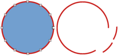

Obrázek 37: Příklad mazání bodů
Příklad mazání bodů
  1. Klepnutím na okraj objektu nebo dovnitř objektu vložíme bod a poté tažením kurzoru přesuneme vložený bod a vytvoříme nový tvar.
  2. Po vytvoření požadovaného tvaru uvolníme vložený bod.
  3. V případě potřeby klepneme na konec tečny a přetáhneme ji, abychom změnili její úhel. Každou tečnou lze pohybovat nezávisle a vytvářet tak ve tvaru objektu hroty a žlábky.
Mazání bodů
Na 37 above je příklad toho, co se stane, když byly z kružnice odstraněny tři body vlevo. Levý obrázek je celý kruh a pravý obrázek je místo, kde byly odstraněny tři body, které vytvářejí nový tvar.

Ubrání bodů
Ubrat body na nástrojové liště Upravit body funguje pouze na čárách s více body. Tyto čáry se vytvoří při převodu křivky na čáru pomocí Převést na křivku. Příklad vytvoření přímky a odstranění bodů je uveden na 38 below.
  1. Převedeme křivku na křivku nebo mnohoúhelník.
  2. Přepneme křivku do režimu úprav bodů a otevřeme nástrojovou lištu Upravit body.
  3. Vybereme křivku s více body a převedeme ji na přímku, viz „Převod křivek nebo čarbelow.
  4. Vybereme bod nebo body na čáře k ubrání. Vybraný bod je zvýrazněn.
  5. Na nástrojové liště Upravit body vybereme Ubrat body.
  6. Přesně umístíme kurzor na vybraný bod, poté klikneme a přetáhneme vybraný bod. Při tažení kurzoru se mezi sousedními body vytvoří tečkovaná čára.
  7. Jakmile se tato přerušovaná čára jeví jako přímka mezi sousedními body, uvolníme vybraný bod. Vybraný bod je vyloučen a mezi sousedními body nyní existuje přímka.
Obrázek 38: Příklad převodu křivky na přímku
Křivka se zobrazenými body.
Úseky mezi body převedené na čáry.
Vymazání bodů pro vytvoření čárového úseku.
  1. Křivka se zobrazenými body.
  2. Úseky mezi body převedené na čáry.
  3. Vymazání bodů pro vytvoření čárového úseku.
