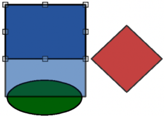

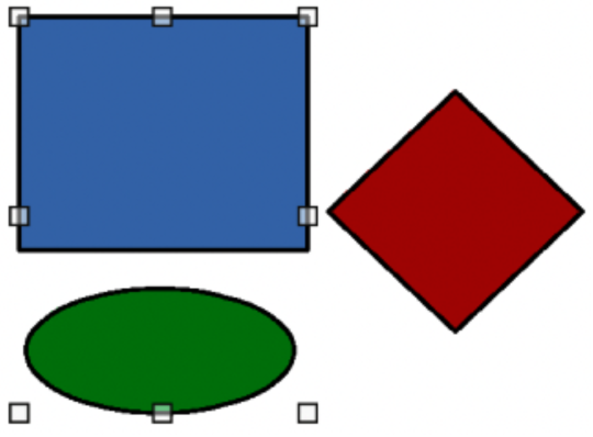

Dočasné seskupení
Dočasné seskupení je situace, kdy je vybráno několik objektů společně. Veškeré změny vlastností se projeví na všech objektech v dočasné skupině. Dočasnou skupinu objektů lze otočit jednou z následujících metod:
Obrázek 1: Příklad výběrového obdélníku (oblasti výběru)
Obrázek 2: Příklad seskupení objektů

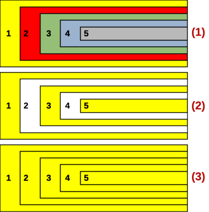

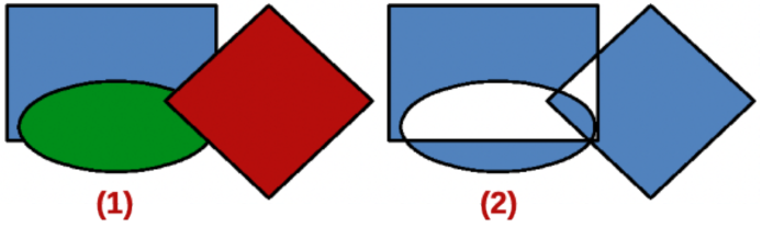

Skládání objektů
Složení objektů znamená jejich trvalé sloučení, při němž se vytvoří nový objekt. Původní objekty již nejsou k dispozici jako jednotlivé objekty a nelze je upravovat jako jednotlivé objekty.
  1. Vybereme několik objektů, které se vzájemně překrývají.
  2. Vybrané objekty složíme do jednoho objektu pomocí jedné z následujících metod:
Výsledný složený objekt nemusí být takový, jak očekáváme, v následujícím textu je vysvětleno, jak skládání objektů funguje.
Obrázek 4: Příklad vyplnění plochy ve složených objektech
Překrývání jednotlivých objektů
  1. Překrývání jednotlivých objektů
  2. Složené objekty
Obrázek 5: Příklad vyplnění plochy při spojení a oddělení objektů
Složené objekty
  2. Složené objekty
  3. Rozdělení složených objektů
Objekt, který vznikl složením několika objektů, lze opět na jednotlivé objekty rozdělit. Původní objekty si však zachovají formátování složeného objektu a nevrátí se ke svému původnímu formátování. Vyberte složený objekt a použijte jednu z následujících metod pro jeho rozdělení:
Na 5 above mají jednotlivé původně překrývající se objekty při rozpojení složeného objektu formátování obdélníku 1, který byl původně nejníže.

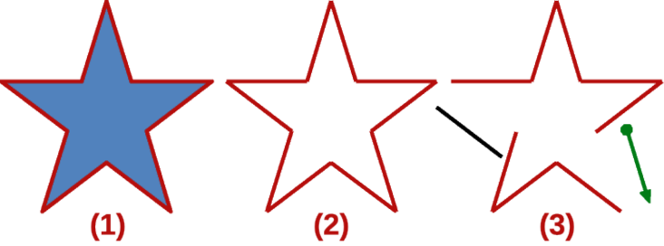

Rozpojení objektů
Objekt, který se skládá z více než jedné části, lze rozpojit na jednotlivé části takto. Například hvězda se rozdělí na samostatné čáry a ztratí se výplň plochy, jak vidíme uprostřed 6 below.
  1. Vybereme objekt, který se skládá z více než jedné části.
  2. Převedeme objekt na křivku nebo mnohoúhelník pomocí jedné z následujících metod:
  1. V hlavní nabídce zvolíme Tvar > Rozpojit a objekt se rozdělí na jednotlivé části.
  2. Jednotlivé části podle potřeby přesuneme, pozměníme nebo odstraníme, jak vidíme na objektu vpravo na 6 below.

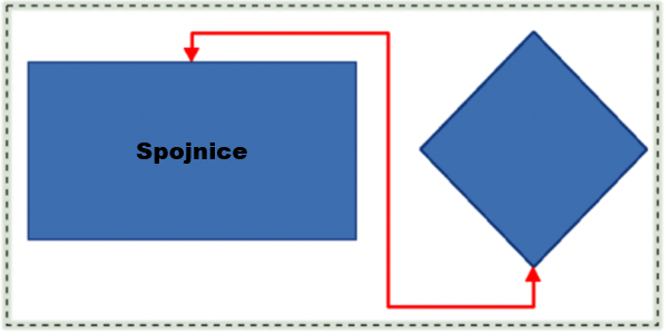

Spojovací čáry
Jednotlivé části objektu nebo jednotlivé objekty lze propojit takto:
  1. Vybereme všechny objekty, které budou připojeny.
  1. V hlavní nabídce zvolíme Tvar > Spojit. Jednotlivé čáry nebo čáry v ohraničení se převedou na křivky a koncové body každé čáry se spojí.
Obrázek 6: Příklad rozpojení objektů
Původní objekt
Objekt rozpojený
  1. Původní objekt
  2. Objekt rozpojený
  3. Úprava jednotlivých částí

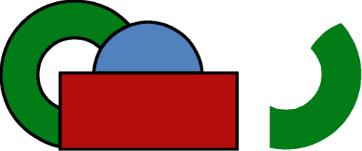

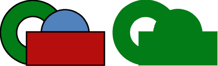

Slučování, odečítání nebo průnik objektů
Po výběru více než jednoho objektu se zpřístupní funkce sloučení, odečtení a průniku, které umožňují vytvořit nový objekt s novým tvarem.
Sloučení
Při slučování objektů se vytvoří nový objekt, jehož tvar kopíruje tvar slučovaných objektů. Výplň plochy sloučeného objektu je určena výplní plochy objektu, který je mezi slučovanými objekty nejníže, jak je znázorněno na 7 below.
Po výběru několika objektů použijeme ke sloučení objektů jednu z následujících metod:
Obrázek 7: Příklad slučování objektů

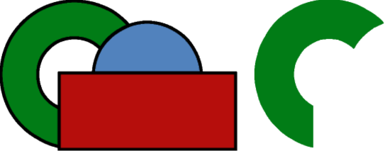

Obrázek 8: Příklad odečítání objektů
Obrázek 9: Příklad protínajících se objektů
Odčítání
Při odečítání objektů se objekty v popředí odečítají od objektu vzadu. Tím vznikne prázdné místo, které odečítané objekty zabíraly a vytvoří se nový tvar, jak je znázorněno na 8 above. Po výběru několika objektů, které se vzájemně překrývají, použijeme k odečtení objektů jednu z následujících metod:
Průnik
Při tvorbě průniku vzniká objekt, jehož body jsou společné všem tvarům, z nichž průnik vzniká. Nový objekt vzniká z té části nejnižšího objektu, která je překryta všemi objekty nad ním, jak vidíme na 9 above. Po výběru několika objektů, které se vzájemně překrývají, použijeme k jejich průniku jednu z následujících metod:

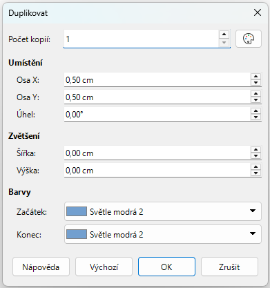

Duplikování

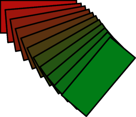

Duplikování vytváří kopie objektu, na duplikované kopii aplikuje řadu úprav, například mění barvu nebo duplikát otočí.
  1. Vybereme objekt nebo skupinu objektů a pomocí jedné z následujících metod otevřeme dialogové okno Duplikovat (10 below):
  1. Vybereme počet kopií, umístění, zvětšení a počáteční a koncovou barvu duplikátů.
  2. Klikneme na tlačítko OK a vytvoří se duplicitní kopie. Příklad duplikování je na 11 below. Každý duplicitní objekt je samostatný objekt.
Obrázek 10: Dialogové okno Duplikovat
Obrázek 11: Příklad duplikace
Příklad duplikace
  1. Chceme-li duplicitní objekty seskupit do jedné skupiny, viz „Seskupování objektů“ na straně 1.
  2. Chceme-li spojit duplicitní objekty do jednoho objektu, viz „Kombinování, rozdělování, rozdělování a spojování“ na straně 1.
Při použití dialogového okna Duplikovat jsou k dispozici následující možnosti:
Počet kopií
Zadáme počet požadovaných kopií.
Umístění
Nastaví polohu a natočení duplikovaných objektů vzhledem k původnímu objektu.
Osa X
Zadáváme vodorovnou vzdálenost mezi středy vybraného objektu a duplikátu. Kladné hodnoty posunou duplikovaný objekt doprava a záporné hodnoty posunou duplikovaný objekt doleva.
Osa Y
Zadáváme svislou vzdálenost mezi středy vybraného objektu a duplikátu. Kladné hodnoty posouvají duplikovaný objekt směrem dolů a záporné hodnoty směrem nahoru.
Úhel
Zadáváme úhel (0 až 359 stupňů) otočení duplikátu. Kladné hodnoty otáčejí duplikované objekty ve směru hodinových ručiček a záporné hodnoty proti směru hodinových ručiček.
Zvětšení
Nastavujeme velikost duplikátu.
Šířka
Zadáváme hodnotu zvětšení nebo zmenšení šířky duplikovaných objektů.
Výška
Zadáváme hodnotu zvětšení nebo zmenšení výšky duplikovaných objektů.
Barvy
Nastavujeme barvy pro vybrané objekty a duplicitní objekty. U více než jedné kopie tyto barvy definují počáteční a koncový bod barevného přechodu.
Začátek
Výběr barvy pro vybraný objekt.
Konec
Vybereme barvu pro duplikovaný objekt. Pokud vytváříme více než jednu kopii, použije se tato barva na poslední kopii.

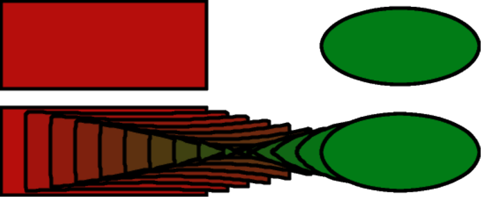

Přechod tvarů
Přechod tvarů transformuje jeden tvar objektu na jiný tvar. Výsledkem je nová skupina jednotlivých objektů, která obsahuje počáteční a koncové objekty. Mezikroky ukazují transformaci z jednoho tvaru objektu na jiný tvar objektu. Přechod tvarů se provádí od prvního vybraného objektu k druhému vybranému objektu.
  1. Vybereme dva objekty a v hlavní nabídce zvolíme Tvar > Přechod tvarů, čímž otevřeme dialogové okno Přechod tvarů (12 below).
  2. V poli Nastavení vybereme počet kroků transformace.
  3. V případě potřeby vybereme v Nastavení Atributy přechodu tvarů a Stejný směr.
  4. Kliknutím na tlačítko OK vybrané objekty prolneme a zavřeme dialogové okno Přechod tvarů. Na 13 below je zobrazen příklad přechodu tvarů se zrušeným výběrem Stejný směr. Vytvořený objekt je skupina objektů.
  5. Chceme-li tuto skupinu objektů zrušit a používat jednotlivé objekty, viz „Zrušení seskupení“ na straně 1.
