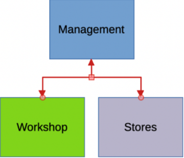

Spojnice jsou čáry nebo šipky, jejichž konce se automaticky připojí ke spojnici nebo záchytnému bodu na okraji objektu. Spojovací čáry mezi objekty zůstanou s objekty spojeny, i když jsou objekty přesunuty nebo přeskupeny. Pokud je objekt s připojenou spojnicí přesunut nebo je změněna jeho velikost, přizpůsobí spojnice automaticky svůj tvar těmto změnám. Například při vytváření vývojového diagramu nebo organizačního diagramu pomocí spojnic namísto jednoduchých čar odpadá nutnost překreslovat čáry mezi objekty při provádění změn v diagramu.
Při vytváření nebo výběru spojnice se úchyty pro výběr liší od běžných úchytů pro výběr, které se používají u čar nebo objektů. Koncové body spojnice jsou kulaté v počátečním a koncovém bodě spojnice a čtvercové ve středu čar, které tvoří spojnici, jak ukazuje příklad přímé spojnice na 1 below. Čtvercové úchyty pro výběr na vybrané spojnici slouží ke změně směrování spojnice.
Draw obsahuje výběr spojnic pro použití ve vývojovém diagramu nebo organizačním schématu. K výchozí sadě spojnic se přistupuje jedním z následujících způsobů:
Klepnutím na trojúhelník ▼ vpravo od Spojnice na nástrojové liště Kresba otevřeme vyskakovací nástrojovou lištu. Ikona Spojnice mění tvar v závislosti na poslední použité spojnici.
Vybereme spojnici z možností dostupných na panelu Spojnice na kartě Tvary v postranní liště.
V případě potřeby lze spojnice zobrazit jako dílčí nástrojovou lištu Spojnice takto:
Klepneme na čáru v horní části vyskakovací nástrojové lišty a přetáhneme ji na pracovní plochu.
Uvolníme nástrojovou lištu a vytvoříme dílčí nástrojovou lištu Spojnice (2 below).
Obrázek 1: Příklad spojnic mezi objekty

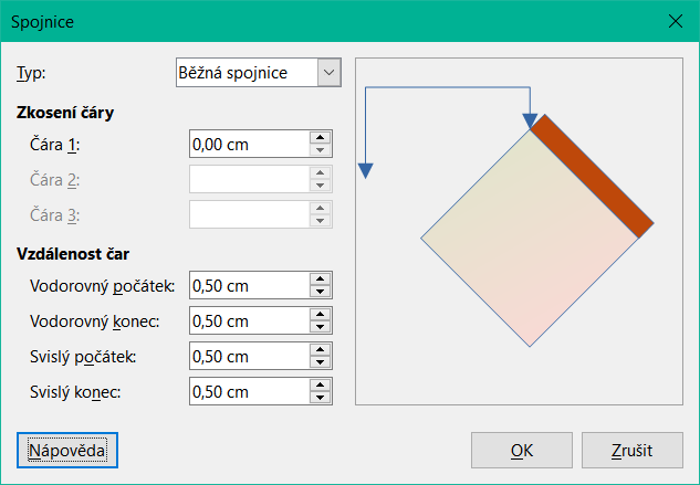

Chceme-li změnit spojnici, klikneme na ni pravým tlačítkem myši a z místní nabídky zvolíme Spojnice, aby se otevřel stejnojmenný dialog (4 below). V tomto dialogovém okně můžeme změnit typ spojnice a její vlastnosti.
V dialogovém okně Spojnice jsou k dispozici následující možnosti:
Typ
Obrázek 4: Dialogové okno Spojnice
Zkosení čáry
Proklad mezi řádky
Vodorovný počátek
Zadáme velikost vodorovného prostoru požadovaného na začátku spojnice.
Vodorovný konec
Zadáme velikost vodorovného prostoru požadovaného na konci spojnice.
Svislý počátek
Zadáme velikost svislé mezery požadované na začátku spojnice.
Svislý konec
Zadáme velikost svislého prostoru požadovaného na konci spojnice.

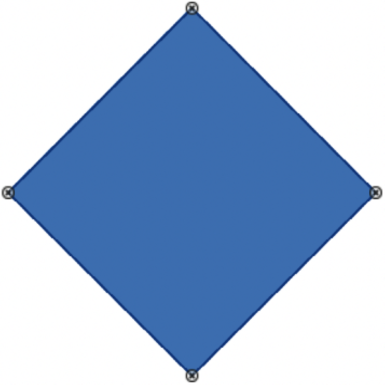

Záchytné body nejsou totéž co úchyty pro výběr objektu, které slouží k přesouvání nebo změně tvaru objektu (další informace nalezneme v kapitole 3, Práce s objekty). Záchytné body se používají k přichycení nebo přilepení spojnice k objektu tak, aby při pohybu objektu zůstala spojnice k objektu přichycena.
Všechny objekty mají záchytné body, jak ukazuje příklad na 3 na straně 1. Záchytné body se na objektu běžně nezobrazují a zviditelní se až po výběru spojnice pomocí jedné z následujících metod.

Ve výchozím nastavení mají objekty čtyři záchytné body, jak ukazuje příklad na 3 na straně 1. Další záchytné body se k objektu přidávají následujícím způsobem:

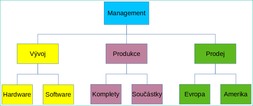

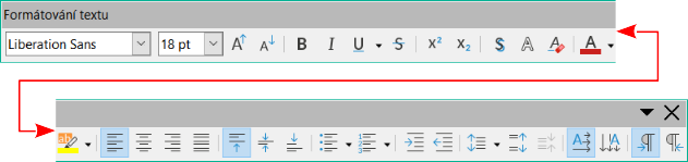

Do spojnic lze snadno přidávat a formátovat text, aby bylo možné lépe sledovat vývojový diagram nebo organizační schéma. Další informace o práci s textem najdeme v kapitole 9, Přidávání a formátování textu.
Vybereme spojnici a ovládací body se stanou aktivními.
Do textového režimu vstoupíme jedním z následujících způsobů. V blízkosti spojnice se zobrazí blikající textový kurzor a otevře se nástrojová lišta Formátování textu (6 below).
Obrázek 6: Nástrojová lišta Formátování textu
Klepneme na Vložit textové pole nebo Vložit svislý text (pokud je přidán) na nástrojové liště Kresba
Pomocí klávesové zkratky F2 vytvoříme vodorovný text na vybrané spojnici.
Napíšeme požadovaný text pro tuto spojnici.
V případě potřeby naformátujeme text spojnice. Další informace o formátování a úpravách textu najdeme v části “Formátování textu” na straně 1.
Po dokončení přidávání a formátování textu přesuneme kurzor od textu a spojnice a klepnutím ukončíme textový režim. Tím také zavřeme nástrojovou lištu Formátování textu.

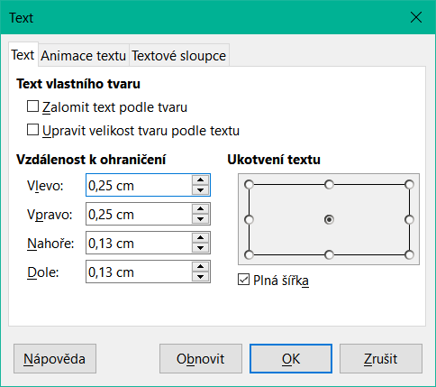

Obrázek 7: Dialogové okno Text – stránka Text
V dialogovém okně Text jsou k dispozici následující možnosti:
Text objektu kresby
Velikost podle rámce
Změní velikost textu tak, aby se vešel do celé plochy obdélníku nebo rámečku spojnice.
Přizpůsobit obrysu
Přizpůsobí tok textu tak, aby odpovídal obrysům vybrané spojnice.
Vzdálenost k ohraničení
Ukotvení textu
Plná šířka

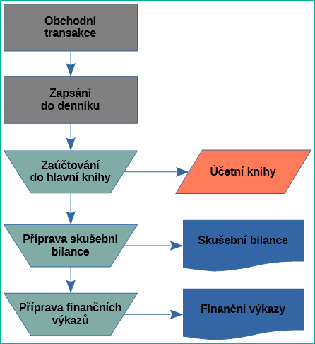

Příklad vývojového diagramu je uveden na 8 below a při jeho vytváření se používají následující základní kroky:
Informace potřebné pro přidávání objektů nebo tvarů vývojového diagramu do vývojového diagramu nalezneme v kapitole 2, Kreslení základních tvarů, tam se nachází informace o kreslení a změně velikosti tvarů objektů.
Ke každému tvaru vývojového diagramu přidáme text, abychom objekt vývojového diagramu snadno identifikovali. Další informace nalezneme v kapitole 2, Kreslení základních tvarů, a v kapitole 11, Pokročilé techniky kreslení.
Ve vývojových diagramech používáme spojnice. To umožňuje přemisťování objektů ve vývojovém diagramu při zachování vazeb na ostatní objekty. Další informace nalezneme v části „Spojnice a záchytné body“ na stránce 1.
Obrázek 8: Příklad vývojového diagramu
Při umisťování objektů ve vývojovém diagramu nám pomohou funkce přiblížení, mřížky a přichycení. Více informací nalezneme v kapitole 3, Práce s objekty a body objektů.
Pomocí funkcí zarovnání a rozdělení dodáme vývojovému diagramu profesionálnější vzhled. Více informací nalezneme v kapitole 5, Kombinace více objektů.
K vytvoření vývojového diagramu použijeme dílčí nástrojovou lištu Vývojový diagram (9 below) a její širokou nabídku nástrojů vývojového diagramu. Kliknutím na Vývojový diagram na nástrojové liště Kresba otevřeme dílčí nástrojovou lištu Vývojový diagram.

Obrázek 10: Příklad organizačního schématu
Aplikace Draw nemá specifický nástroj pro vytváření organizačních schémat, ale lze je snadno vytvářet pomocí základních tvarů, tvarů vývojových diagramů a spojnic. Hierarchie v organizaci se snadno vyznačuje pomocí stínování a/nebo barvy. Při použití stínování a barvy v organizačním schématu se ujistíme, že výběr poskytuje dobrý kontrast mezi textem a stínováním, příp. barvou. Díky tomu je graf snadno čitelný na displeji počítače nebo v tištěném dokumentu. Příklad organizačního schématu je uveden na 10 above.
Informace potřebné pro přidávání objektů do schématu nalezneme v kapitole 2, Kreslení základních tvarů, zde jsou dostupné informace o kreslení a změně velikost tvarů objektů.
Přidáním textu ke každému objektu organizačního schématu usnadníme identifikaci objektu ve schématu. Více informací nalezneme v kapitole 2, Kreslení základních tvarů a v kapitole 11, Pokročilé techniky kreslení.
V organizačním schématu použijeme spojnice. Ty umožní změnit polohu objektu ve schématu při zachování spojení s ostatními objekty. Další informace nalezneme v části „Spojnice a záchytné body“ na stránce 1.
Při umisťování objektů do schématu nám pomohou funkce přiblížení, mřížky a přichycení. Více informací nalezneme v kapitole 3, Práce s objekty a body objektů.
Pomocí funkcí zarovnání a rozdělení dodáme organizačnímu schématu profesionálnější vzhled. Více informací nalezneme v kapitole 5, Kombinace více objektů.
Pokud potřebujeme více objektů stejného tvaru a velikost, tak objekty duplikujeme. Více informací nalezneme v kapitole 5, Kombinace více objektů.
