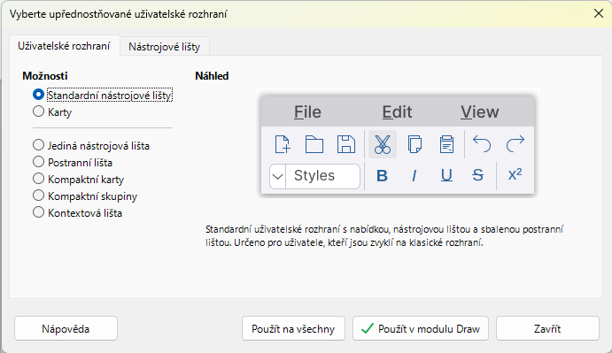

Výběr variant uživatelského rozhraní
  1. V hlavní nabídce zvolíme Zobrazit > Uživatelské rozhraní a tím otevřeme dialogové okno Vyberte upřednostňované uživatelské rozhraní (1 below).
  2. Na kartě Uživatelské rozhraní vybereme požadovanou variantu. Příklad vybraného uživatelského rozhraní je zobrazen v části Náhled s krátkým popisem.
  3. Klepnutím na tlačítko Použít v modulu Draw použijeme vybrané uživatelské rozhraní pouze v LibreOffice Draw.
  4. Případně klepnutím na Použít na všechny použijeme vybrané uživatelské rozhraní na všechny moduly LibreOffice. Okno LibreOffice se změní podle vybraného uživatelského rozhraní.
  5. Klepnutím na Zavřít zavřeme dialogové okno.

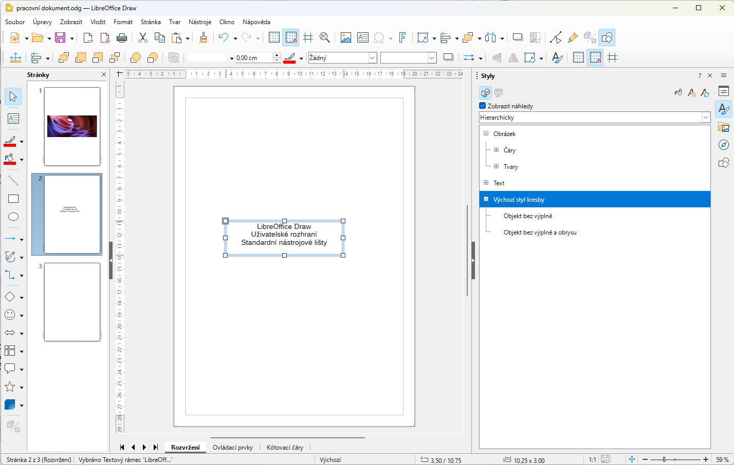

Obrázek 2: Uživatelské rozhraní standardní nástrojové lišty

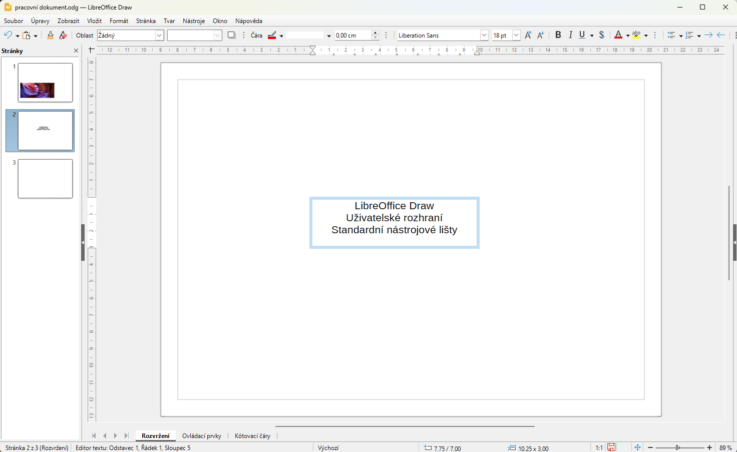

Standardní nástrojové lišty

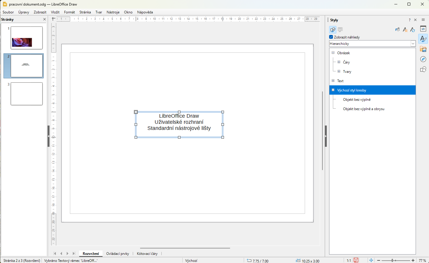

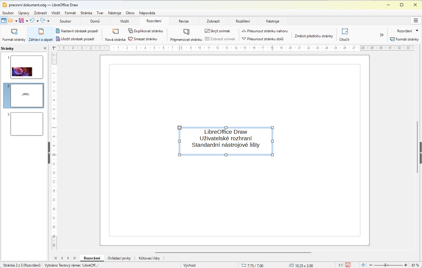

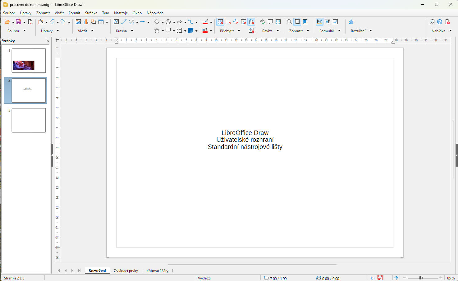

Uživatelské rozhraní Standardní nástrojové lišty je výchozím zobrazením při instalaci LibreOffice do počítače a prvním otevření Draw. Další informace o pracovní ploše Draw nalezneme v kapitole 1, Představení aplikace Draw. 2 above ukazuje příklad uživatelského rozhraní Standardní nástrojové lištyv LibreOffice Draw, která se obvykle skládá z následujících položek:

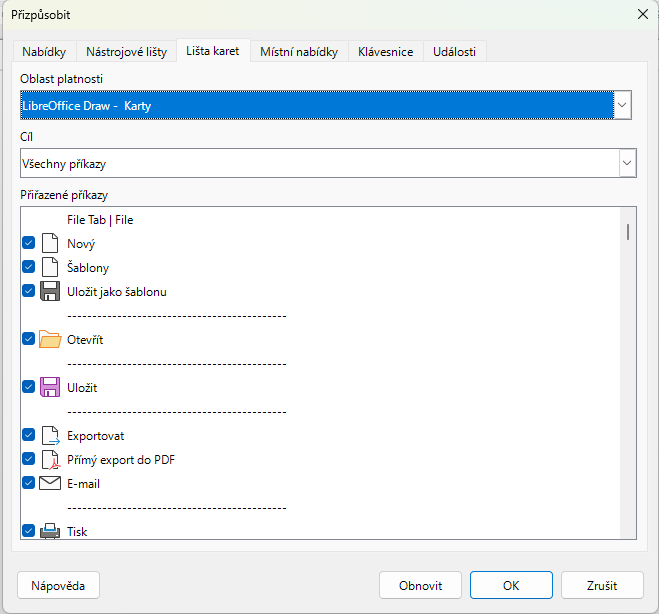

Uživatelské rozhraní s kartami lze přizpůsobit pomocí stránky Lišta karet dialogového okna přizpůsobit (5 below) a zobrazit nebo skrýt jednotlivé nástroje na různých kartách. V hlavní nabídce zvolíme Nástroje > Přizpůsobit a otevřeme dialogové okno Přizpůsobit. Další informace o přizpůsobení nalezneme v příručce Začínáme s LibreOffice a Příručce aplikace Writer.
Obrázek 5: Dialogové okno Přizpůsobení – stránka Poznámkový blok

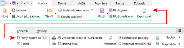

Karta Soubor (6 above) obsahuje příkazy pro vytváření nových dokumentů a správu existujících dokumentů. Na pravé straně karty Soubor jsou následující dvě nabídky:

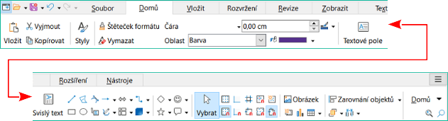

Karta Domů (7 below) obsahuje nástroje a příkazy pro vyjmutí, kopírování, vložení a formátování všech typů objektů jakou jsou obrázky, tabulky, grafy, text atd. Rovněž lze použít a aktualizovat styly kreseb tak, aby odpovídaly požadavkům na kresbu. Na pravém konci lišty karet Domů klepneme na Domů a tím otevřeme rozevírací nabídku obsahující další nástroje.

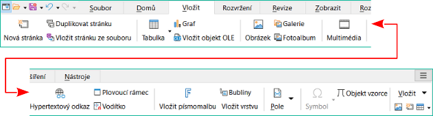

Karta Vložit (8 below) obsahuje nástroje a příkazy pro vkládání mnoha různých typů objektů jako jsou obrázky, tabulky, grafy atd. Na pravém konci lišty karet Vložit klepneme na Vložit a tím otevřeme rozevírací nabídku s některými stejnými nástroji.

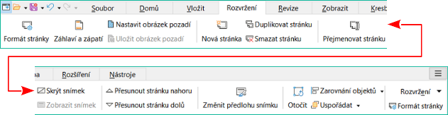

Karta Rozvržení (9 below) obsahuje nástroje a příkazy pro vytvoření rozvržení kresby. Na pravém konci pásu karet Rozvržení klikněte na Rozvržení, čímž otevřete rozbalovací nabídku s některými stejnými nástroji.

Obrázek 8: Uživatelské rozhraní s kartami – karta Vložit
Obrázek 9: Uživatelské rozhraní s kartami – karta Rozvržení

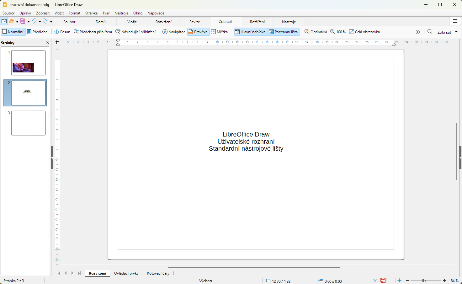

Obrázek 11: Uživatelské rozhraní s kartami – karta Zobrazit

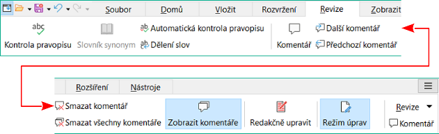

Karta Revize (10 above) obsahuje nástroje a příkazy pro kontrolu pravopisu textu, vkládání a mazání komentářů k revizím a redakčním úpravám. Na pravém konci pásu karet Revize klepneme na Revize a otevřeme další příkazy pro úpravu textu. Některé z těchto příkazů se zobrazí pouze v případě, že je v nabídce Nástroje > Možnosti> Nastavení jazyka > Jazyky (macOS LibreOffice > Možnosti > Nastavení jazyka > Jazyky) vybrána možnost Asijské rozvržení nebo Komplexní rozvržení textu.

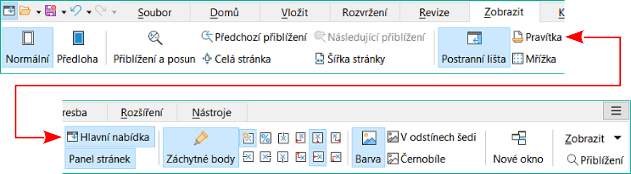

Karta Zobrazit
Karta Zobrazit (11 above) obsahuje nástroje a příkazy pro zobrazení kresby na obrazovce. Na pravém konci lišty karet Zobrazit klepneme na Zobrazit a tím otevřeme rozevírací nabídku s dalšími nástroji pro zobrazení kresby na obrazovce.

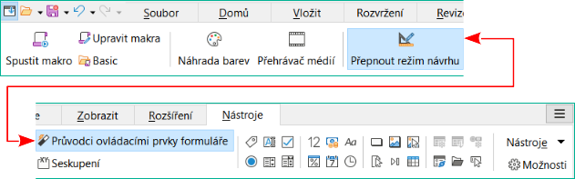

Karta Nástroje (12 below) obsahuje nástroje pro makra; nahrazení barev; přehrávač médií atd. Na pravém konci lišty karet Nástroje klepnutím na Nástroje otevřeme rozevírací nabídku s některými stejnými nástroji a dalšími nástroji pro organizaci maker a dialogových oken, mapu obrázku, zdroje dat, nastavení filtrů, správce rozšíření a možnosti.
Obrázek 12: Uživatelské rozhraní s kartami – karta Nástroje

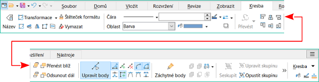

Karta Kresba

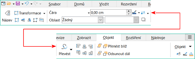

Karta Kresba (13 above) je k dispozici pouze tehdy, když je v kresbě vybrán objekt kresby. Poskytuje nástroje a příkazy pro úpravy, transformaci, seskupování, zarovnávání a rozmístění objektů kresby. Na pravém konci lišty karet Kresba klepnutím na volbu Kresba otevřeme rozevírací nabídku s podobnou sadou nástrojů a příkazů pro úpravy, transformaci a konverzi objektů kresby.
Karta Obrázek

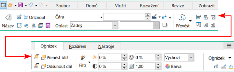

Karta Obrázek (14 below) je k dispozici pouze tehdy, je v kresbě vybrán obrázek, například fotografie, písmomalba, objekt OLE nebo QR kód. Nabízí nástroje pro práci s obrázky, jako je ořezávání, ohraničení, styly oblastí, barvy atd. Na pravém konci lišty karet Obrázek klepneme na Obrázek a tím otevřeme rozevírací nabídku s některými stejnými nástroji.
Karta Objekt
Karta Objekt (15 below) je k dispozici pouze tehdy, když je v kresbě vybrán objekt média Poskytuje nástroje pro umístění, změnu velikosti, výběr barev atd. pro vybraný kompatibilní objekt. Na pravém konci lišty karet Objekt klepneme na Objekt a tím otevřeme nabídku s dalšími nástroji a příkazy odpovídajícími vybranému typu objektu.
Obrázek 14: Uživatelské rozhraní s kartami – karta Obrázek
Obrázek 15: Uživatelské rozhraní s kartami – karta Objekt

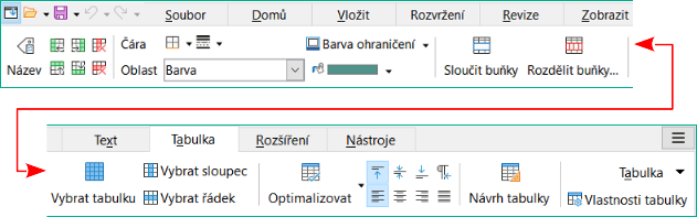

Karta Tabulka
Karta Tabulka (16 above) je k dispozici pouze tehdy, když je v kresbě vybrána kompatibilní tabulka. Nabízí nástroje pro umístění, změnu velikosti, výběr barev atd. pro vybranou tabulku. Na pravém konci lišty karet Tabulka klepneme na Tabulka a tím otevřeme rozevírací nabídku s dalšími nástroji pro úpravy.

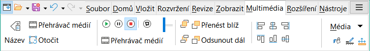

Karta Multimédia
Karta Média (17 above) je k dispozici pouze tehdy, když je v kresbě vybrán objekt média. Poskytuje nástroje pro umístění a spuštění zvukového nebo video souboru. Na pravém konci lišty karet Média klepneme na položku Média a tím otevřeme rozevírací nabídku s dalšími nástroji pro úpravy média.
