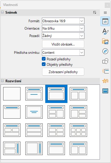

Obrázek 3: Panely „Snímek“ a „Rozvržení“ na kartě Vlastnosti v postranní liště
Textová pole s automatickým rozvržením se nastaví automaticky po výběru rozvržení snímku v aplikaci Impress.
  1. Ujistíme se, že je v pracovním prostoru vybrán režim zobrazení Normální, a rozvržení snímku vybereme jedním z následujících způsobů:
  1. Klikneme na Klikněte pro vložení nadpisu nebo Klikněte pro vložení textu. Tento text automaticky zmizí a nahradí ho blikající textový kurzor. Automaticky se otevře nástrojová lišta Formátování textu (obrázek 4), která nahradí lištu Čára a výplň.
  2. Zadáme nebo vložíme text do textového pole s automatickým rozvržením a v případě potřeby jej naformátujeme podle požadavků prezentace.
  3. V případě potřeby textové pole s automatickým rozvržením zkopírujeme, změníme jeho velikost a/nebo jej přesuneme.

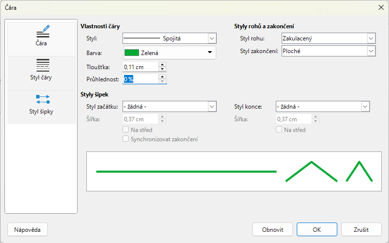

Obrázek 6: Dialogové okno Čára – stránka Čára
Obrázek 7: Příklad použití stylů rohů
Dialogové okno Čára.
  1. Kliknutím na textové pole jej vybereme. Zobrazí se jeho okraj signalizující, že je textové pole v režimu úprav.
  2. Dialogové okno Čára (obrázek 6) otevřeme jedním z následujících způsobů:
  1. V poli Styl vybereme z rozevíracího seznamu styl čáry, který chceme použít jako ohraničení textového pole.
  2. V okně Barva vybereme barvu pro styl čáry z jedné z dostupných barevných palet nebo vytvoříme vlastní barvu.
  3. Do pole Šířka zadáme šířku vybraného stylu čáry.
  4. Vyžaduje-li to záměr, zadáme v poli Průhlednost hodnotu v procentech.
  5. V případě potřeby vybereme ve volbě Styl rohu typ rohového stylu z možností v rozevíracím seznamu.
  6. Kliknutím na OK uložíme změny a zavřeme dialogové okno Čára.
  7. Klepnutím mimo textové pole ukončíme režim úprav.
Aby byl styl rohů v ohraničení textového pole dobře viditelný, doporučuje se nastavit tloušťku čáry na  0,35 cm, jak ukazuje příklad na obrázku 7.

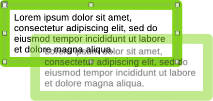

  1. Kliknutím do textového pole jej vybereme, jeho zobrazený obrys oznamuje, že pole je v režimu úprav.
  2. Když kurzor přesuneme nad ohraničení, změní tvar podle nastavení v operačním systému počítače (například na ruku), na kurzor pro pohyb.
  3. Klikneme na okraj textového pole a přesuneme je. Přerušovaná čára kolem textového pole ukazuje, kde bude textové pole umístěno, jak je znázorněno na obrázku 8.
  4. Uvolníme kurzor, jakmile je textové pole na požadovaném místě.
  5. Klepnutím mimo textové pole ukončíme režim úprav.
Obrázek 8: Příklad přesunu textových polí

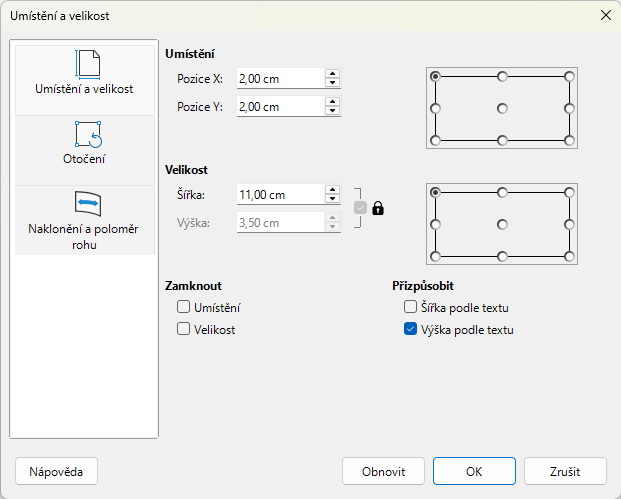

Dialogové okno Umístění a velikost
Pro přesnější nastavení velikosti a polohy textového pole nebo textového pole s automatickým rozvržením doporučujeme použít dialogové okno „Umístění a velikost“ (obrázek 10).
  1. Kliknutím do textového pole je vybereme, zobrazí se úchytky výběru, textové pole je v režimu úprav.
  2. Dialog Umístění a velikost otevřeme jedním z těchto postupů:
  1. Kliknutím na Umístění a velikost otevřeme stránku Umístění a velikost.
Obrázek 10: Dialogové okno Umístění a velikost – karta Umístění a velikost
  1. K umístění textového pole použijeme různé možnosti dostupné na kartě „Umístění a velikost“.
  2. Kliknutím na OK uložíme změny a zavřeme dialogové okno Umístění a velikost.
  3. Klepnutím mimo textové pole ukončíme režim úprav.
Možnosti umístění a velikosti
Stránka Umístění a velikost nabízí následující možnosti:
Umístění
Pozice X
Určuje vodorovnou polohu textového pole. Hodnoty udávají vzdálenost Základního bodu textového pole od levého horního rohu snímku.
Pozice Y
Určuje svislou polohu textového pole. Hodnoty udávají vzdálenost Základního bodu textového pole od levého horního rohu snímku.
Základní bod
Textové pole umístíme výběrem jedné z devíti poloh základního bodu. Ve výchozím nastavení je základní bod v levém horním rohu textového pole.
Velikost
Šířka
Zadáme šířku textového pole. Hodnoty udávají vzdálenost základního bodu od levého horního rohu snímku.
Výška
Výšku textového pole nelze v dialogovém okně „Umístění a velikost“ změnit.
Základní bod
Umístění textového pole závisí na výběru jedné z jeho devíti dostupných poloh. Ve výchozím nastavení je Základní bod v levém horním rohu textového pole.
Zamknout
Chrání umístění nebo velikost textového pole výběrem možností Umístění a/nebo Velikost.
Přizpůsobit
Chceme-li, aby se výška a/nebo šířka textového pole při zadávání textu automaticky přizpůsobovala, vybereme Šířka podle textu a/nebo Výška podle textu.

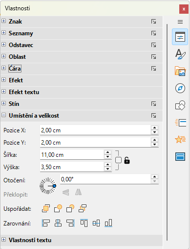

Umístění a velikost v postranní liště
Pro přesnější nastavení velikosti a umístění textového pole lze rovněž využít panel Umístění a velikost na kartě Vlastnosti na postranní liště (obrázek 11). V panelu Umístění a velikost na postranní liště je však k dispozici méně možností, než v dialogovém okně Umístění a velikost.
  2. V postranní liště otevřeme kartu Vlastnosti kliknutím na ikonu Vlastnosti, na ní kliknutím na Umístění a velikost otevřeme panel Umístění a velikost.
Obrázek 11: Panel „Umístění a velikost“ na kartě „Vlastnosti“ v postranní liště

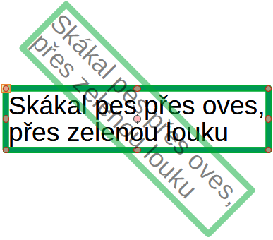

Obrázek 12: Příklad otočení textových polí
  1. Zadáme hodnoty Pozice X: (vodorovně) a Pozice Y: (svisle), které určují polohu textového pole na snímku. Hodnoty polohy textového pole jsou vzdálenosti mezi levým horním rohem textového pole a levým horním rohem snímku.
  2. Určíme ještě rozměry pole nastavením parametrů Šířka: a Výška:. Zachovat poměr, poměr vybereme, chceme-li při úpravách pole zachovat poměr jeho šířky a výšky.
  3. Pokud jsme se změnami spokojeni, kliknutím mimo textové pole změny uložíme a ukončíme režim úprav.
Otáčení textových polí
Použití kurzoru
  1. Kliknutím na okraj textového pole je vybereme, zobrazí se úchytky výběru, textové pole je v režimu úprav.
  2. Klikneme znovu na okraj textového pole a úchyty výběru změní tvar a barvu, jak ukazuje příklad na obrázku 12. Uprostřed textového pole se zobrazí střed otáčení.
  3. Když kurzor umístíme nad rohové úchytky, změní kurzor tvar, pole můžeme natočit.
  4. Klikneme na rohovou úchytku a přetažením textové pole otáčíme. Během otáčení textového pole se zobrazuje jeho čárkovaný okraj.
  5. Jakmile je textové pole správně natočeno, uvolníme kurzor.
  6. V případě potřeby můžeme kliknout na střed otáčení a přemístit jej do jiné polohy na snímku. Střed otáčení může ležet i vně textového pole.

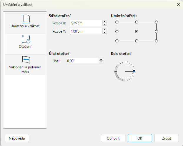

Přesnějšího nastavení velikosti a polohy při otáčení obou typů textových polí dosáhneme v dialogu Umístění a velikost na stránce Otočení (obrázek 13).
Obrázek 13: Dialogové okno „Umístění a velikost“ – stránka „Otočení“
  1. Kliknutím na záložku Otočení zobrazíme stránku Otočení.
  2. Pokud je potřeba, změníme polohu Středu otočení zadáním hodnot Pozice X a Pozice Y.
  3. Případně zvolíme polohu středu otáčení v jedné z devíti pozic v části Výchozí nastavení.
  4. V části Úhel otočení zadáme do textového pole Úhel požadovanou hodnotu.
  5. Případně klikneme na ukazatel úhlu natočení v části Výchozí nastavení a přetáhneme jej do nové polohy. Zároveň se úhel natočení zobrazuje v poli Úhel.
  6. Kliknutím na OK uložíme změny a zavřeme dialogové okno Umístění a velikost.

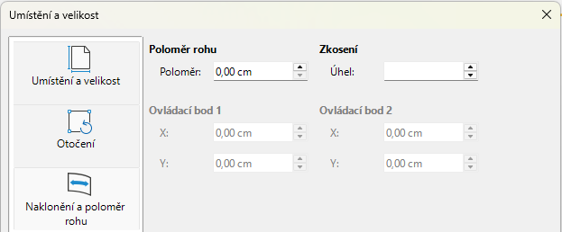

Obrázek 14: Dialogové okno Umístění a velikost – stránka Zkosení a poloměr rohu
Poloměr rohu
Volba Poloměr rohu na kartě Zkosení a poloměr rohu v dialogu Umístění a velikost (obrázek 14) je k dispozici pouze v případě, má-li textové pole vybráno ohraničení. Další informace o vytváření ohraničení textových polí najdeme v části „Ohraničení textového pole“ na straně 1.
Volby Zkosení, Ovládací bod 1 a Ovládací bod 2 na stránce Zkosení a poloměr rohu dialogu Umístění a velikost jsou pro ohraničení textových polí nepřístupné.
  2. Ujistíme se, že textové pole má viditelný orámování.
  3. Dialog Umístění a velikost otevřeme jedním z těchto postupů:
  1. Kliknutím na záložku Naklonění a poloměr rohu otevřeme stránku Naklonění a poloměr rohu.
  2. V části Poloměr rohu zadáme do textového pole Poloměr hodnotu poloměru zaoblení rohů textového pole.
  3. Kliknutím na OK uložíme změny a zavřeme dialogové okno Umístění a velikost.

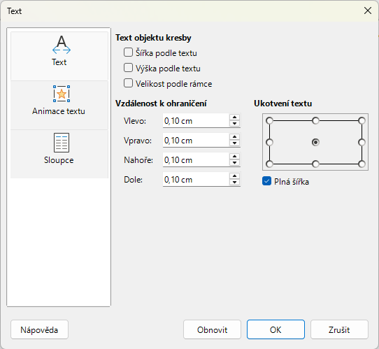

Umístění textu
  1. Kliknutím do obou typů textových polí se zobrazí úchytky vybraného pole, oznamují, že pole je v režimu úprav.
  2. Klikneme pravým tlačítkem myši do textového pole s automatickým rozvržením a z kontextového menu vybereme možnost Atributy textu, čímž otevřeme dialogové okno Text (obrázek 15).
  3. Pomocí různých možností na stránce Text můžeme text v textovém poli libovolně umístit.
  4. Klepnutím na tlačítko OK uložíme změny a zavřeme dialogové okno.
  5. Klepnutím mimo textové pole zrušíme jeho výběr.
Obrázek 15: Dialogové okno Text – stránka Text
V dialogovém okně Text jsou k dispozici následující možnosti:
Text objektu kresby
Šířka podle textu
Šířka textového pole se automaticky přizpůsobuje délce textu.
Výška podle textu
Výška textového pole se automaticky přizpůsobuje výšce textu.
Velikost podle rámce
Šířka a výška textu se přizpůsobí šířce a výšce textového pole.
Vzdálenost k ohraničení
V textovém poli vytvoří kolem textu okraje.
Ukotvení textu
Volíme bod, ze kterého se text do pole při psaní vkládá a k němuž se zarovnává. Vybereme-li možnost Plná šířka, text se automaticky umístí do středu textového pole.

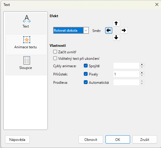

Animace textu
Text v textovém poli s automatickým rozvržením nebo v běžném textovém poli lze animovat pomocí možností dostupných na stránce Animace textu v dialogovém okně Text (obrázek 16). Další informace o vytváření animací textu a používání efektů animace textu najdete v kapitole 9, Prezentace.

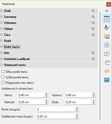

Textové sloupce
V obou typech textových polí můžeme text umístit do sloupců, k čemuž slouží možnosti nastavení buď na stránce Textové sloupce dialogu Text (obrázek 17), nebo panel Sloupce na kartě Vlastnosti v postranní liště (obrázek 18).
  2. Kliknutím pravým tlačítkem myši do textového pole a výběrem možnosti Atributy textu z kontextové nabídky otevřeme dialogové okno Text.
Obrázek 16: Dialogové okno Text – stránka Animace textu

Pokud nastavíme více sloupců textu, vyplní celé textové pole bez ohledu na jeho typ. V textovém poli s automatickým rozvržením ani v běžném textovém poli nelze kombinovat sloupce textu s prostým textem.
Obrázek 18: Panel Sloupce na kartě Vlastnosti v postranní liště
Obrázek 19: Příklad sloupců v textovém poli

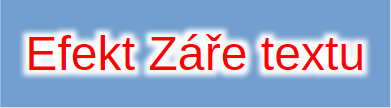

Obrázek 20: Příklad efektu záře textu

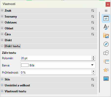

Efekt záře textu
Efekt záře textu lze při vytváření prezentace přidat pouze k textu, který je již vložen do textového pole a umístěn na snímku. Příklad použití efektu záře textu najdeme na obrázku 20.
Obrázek 21: Panel „Záře textu“ na kartě „Vlastnosti“ postranní lišty
Efekt záře nelze přidat k textu, který se nachází uvnitř grafického objektu. Informace o použití efektu záře u objektů najdete v kapitole 5, Správa grafických objektů.
Krok 6 není nutný, pokud je barva textu viditelná i bez pozadí dané barvy v grafickém objektu.
  1. Na snímku vytvoříme textové pole a vložíme požadovaný text.
  2. Ujistíme se, že je textové pole vybrané a otevřeme panel Záře textu na kartě Vlastnosti v postranní liště (obrázek 21).
  3. Do pole Poloměr zadáme velikost poloměru efektu záře textu.
  4. V poli Barva vybereme z rozevíracího seznamu barvu pro efekt záře textu.
  5. V části Průhlednost zadáme v případě potřeby její hodnotu pro efekt záře textu v procentech.
  6. V případě potřeby vybereme textové pole a přesuneme jej na grafický objekt, aby se zobrazil efekt záře textu, jak ukazuje příklad na obrázku 20.

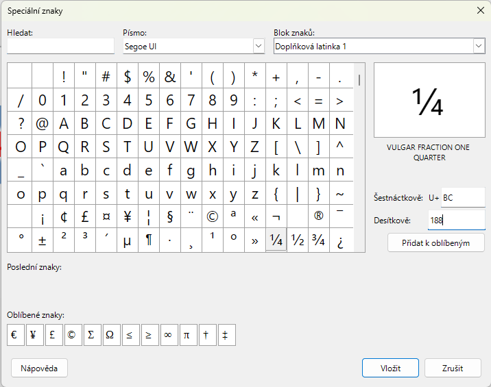

Vkládání speciálních znaků
Do textu lze vkládat speciální znaky, například matematické, geometrické nebo měnové symboly a podobně.
  1. V textu klikneme na místo, kam má být speciální znak vložen.
  2. V hlavní nabídce jdeme na Vložit > Speciální znak, otevře se dialogové okno Speciální znaky (obrázek 22).
  3. Z rozevíracích seznamů Písmo a Blok znaků vybereme písmo a podmnožinu znaků.
  4. Vyhledáme a vybereme speciální znak. Vybraný speciální znak se zobrazí v poli náhledu a jeho název se zobrazí pod ním.
  5. Případně vybereme zvláštní znak z nabídek Poslední znaky nebo Oblíbené znaky.
  6. Kliknutím na Vložit se speciální znak vloží na pozici kurzoru v textu a zavře se dialogové okno.
  7. Dvojklik na vybraný speciální znak jej rovněž vloží do textu na pozici kurzoru. Tím se dialogové okno také zavře.
Obrázek 22: Dialogové okno „Speciální znaky“
Pokud speciální znak vkládáme často, klikneme na Přidat k oblíbeným a speciální znak se přidá do řádku Oblíbené znaky.

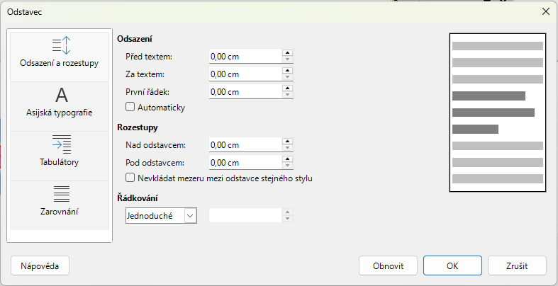

Dialogové okno Odstavec
  1. Vybereme text v odstavci nebo celý odstavec. Další informace nalezneme v části „Výběr textu“ na straně 1.
Obrázek 23: Dialogové okno „Odstavec“ – stránka „Odsazení a mezery“
  1. Dialogové okno Odstavec (obrázek 23) otevřeme jednou z následujících metod. Jakékoli formátování odstavce je okamžité.
  1. K formátování textu použijeme různé možnosti dostupné na stránkách dialogového okna Odstavec.
  2. Klepnutím na tlačítko OK uložíme změny a zavřeme dialogové okno.
  3. Kliknutím mimo textové pole zrušíme výběr textu.
Informace o různých možnostech formátování textu na stránkách dialogového okna Odstavec nalezneme v Příručce aplikace Writer.

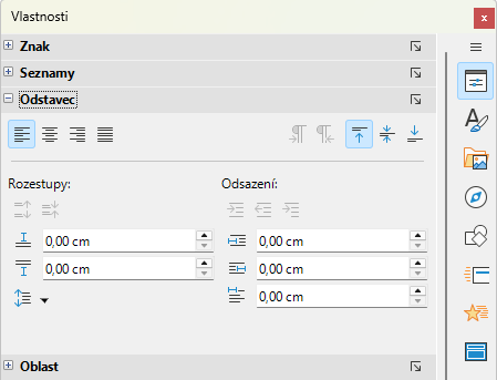

Panel Odstavec v postranní liště
Alternativní metodou formátování odstavců je použití panelu Odstavec (obrázek 24) na kartě Vlastnosti v postranní liště. Možnosti formátování jsou omezené, ale mají podobné použití jako možnosti formátování dostupné v dialogovém okně Odstavec. Jakékoliv formátování použité na odstavec pomocí postranní lišty je okamžité.
  1. Vybereme textové pole, zobrazí se úchyty výběru a ohraničení.
  2. V postranní liště klikneme na ikonu Vlastnosti, otevře se stejnojmenná karta.
  3. Kliknutím na Odstavec otevřeme panel Odstavec.
  4. Text formátujeme pomocí různých nástrojů dostupných v panelu Odstavec.
  5. Je-li to nutné, klikneme na ikonu Další možnosti na pravém okraji titulního pruhu, čímž otevřeme dialog Odstavec se všemi možnostmi formátování textu.

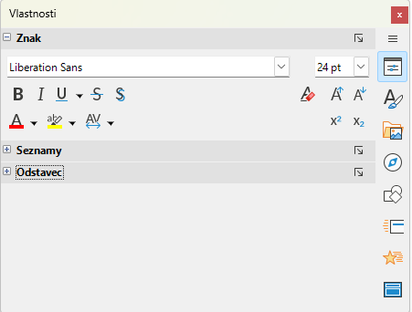

Formátování znaků
Přímé formátování
Přímé neboli ruční formátování textu lze použít na znaky, slova a věty. Přímé formátování znaků přepisuje veškeré formátování, které bylo na text použito - přímé formátování textu, použití stylů prezentace nebo kresby.
  1. Pro formátování vybereme znaky nebo slova. Další informace nalezneme v části „Výběr textu“ na straně 1.
  2. Znaky formátujeme jednou z následujících metod.
  1. Kliknutím mimo textové pole zrušíme výběr textu.

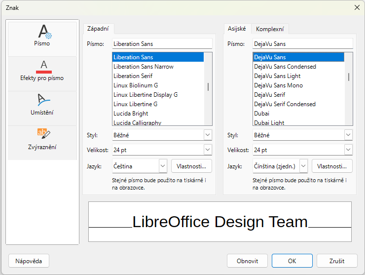

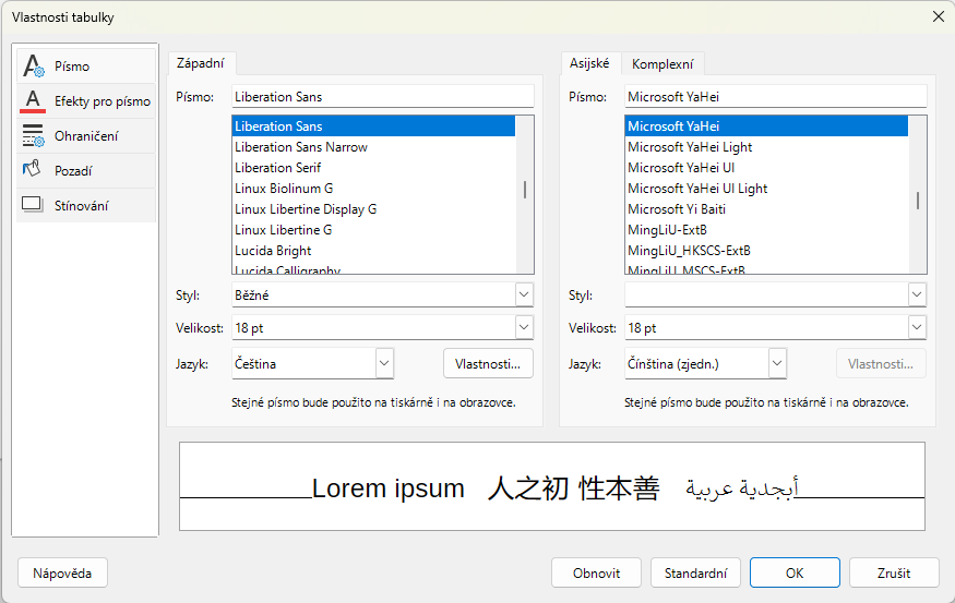

Obrázek 25: Dialogové okno Znak – stránka Písmo
Dialog Znak
  1. V textovém poli vybereme znaky nebo slova pro formátování. Další informace nalezneme v části „Výběr textu“ na straně 1.
  2. Dialogové okno „Znak“ (obrázek 25) otevřeme některým z následujících způsobů:
  1. K formátování vybraných znaků použijeme možnosti na stránkách dialogu Znak.
  3. Klepnutím mimo textové pole zrušíme jeho výběr.
Informace o různých možnostech formátování dostupných pro znaky na stránkách dialogového okna Znak nalezneme v Příručce aplikace Writer.
Panel Znak v postranní liště
Alternativní metodou formátování znaků je použití panelu Znak (obrázek 26) na kartě Vlastnosti postranní lišty. Možnosti formátování dostupné v panelu Znak jsou omezené, ale mají podobné použití jako možnosti formátování dostupné na různých stránkách dialogového okna Znak.
Obrázek 26: Panel Znak na kartě Vlastnosti postranní lišty
  3. Kliknutím na položku „Znak“ otevřeme panel „Znak“.
  4. Text formátujeme pomocí různých nástrojů dostupných na panelu Znak.
  5. V případě potřeby klikneme v titulním pruhu napravo na ikonu Další možnosti, která otevře dialog Znak.
Informace o různých možnostech formátování znaků na panelu Znak v postranní liště nalezneme v Příručce aplikace Writer.

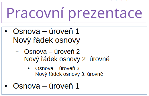

Obrázek 27: Příklad stylů osnovy neuspořádaného seznamu
V textových polích s automatickým rozvržením se při snížení nebo zvýšení úrovně položky seznamu mění styl prezentace tak, aby odpovídal úrovni položky v seznamu. Například druhá úroveň seznamu používá styl Osnova 2, třetí úroveň seznamu styl Osnova 3 atd. Každá úroveň osnovy může změnit formátování položky seznamu.

  1. Vytvoříme novou prezentaci a ujistíme se, že je v pracovní ploše vybráno zobrazení Normální.
  2. Rozvržení snímku vybereme jednou z následujících metod:
  1. Klikneme na text Klikněte pro vložení textu a začneme psát první položku seznamu.
  2. Po dopsání prvního bodu seznamu stiskneme Enter a vytvoříme nový bod seznamu.
  3. Pomocí klávesové zkratky Shift+Enter vytvoříme nový řádek, aniž bychom přidali do seznamu novou položku. Nový řádek má stejné odsazení jako text položky seznamu.
  4. Chceme-li snížit úroveň položky seznamu, uděláme to jedním z těchto způsobů:

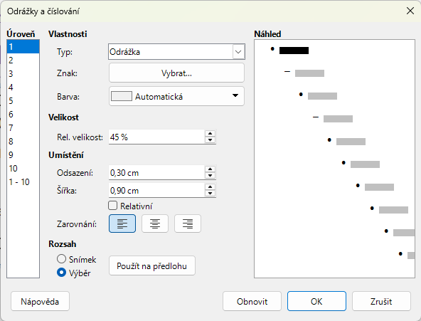

Obrázek 30: Dialogové okno „Odrážky a číslování“
Další informace o možnostech dostupných v dialogovém okně odrážky a číslování pro neuspořádané nebo uspořádané seznamy nalezneme v Příručce aplikace Writer.

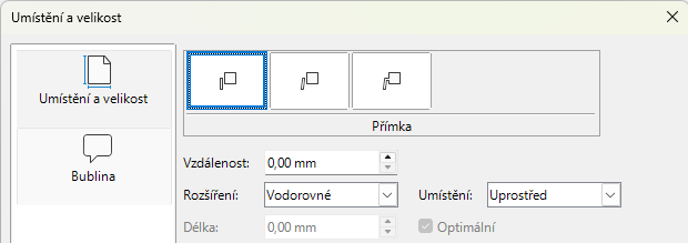

  1. Klepnutím na kartu Bublina otevřeme možnosti formátování dostupné pro textové bubliny.
  2. Styl textové bubliny vybereme z možností Přímka, Křivka nebo Zakřivená spojnice
  3. Do pole Vzdálenost zadáme velikost požadované mezery mezi koncem čáry bubliny a rámečkem bubliny.
  4. V poli Rozšíření vybereme z rozevíracího seznamu, kam a jak bude čára bubliny vystupovat z rámečku bubliny.
  5. Vybereme možnost Optimální, Shora nebo Zleva pro Rozšíření a v textovém poli O zadáme vzdálenost. Tím se vytvoří mezera mezi počátkem spojovací čáry a bublinou.
  6. Vybereme-li Vodorovně nebo Svisle pro Rozšíření, v poli Umístění vybereme Nahoře, Uprostřed nebo Dole pro výchozí bod spojnice textové bubliny.
  7. Do pole Délka zadáme délku spojnice mezi výchozím bodem a bodem ohybu.
  8. Možnost Optimální vybereme, chceme-li zobrazit bod zlomu spojnice v optimální vzdálenosti od bubliny.

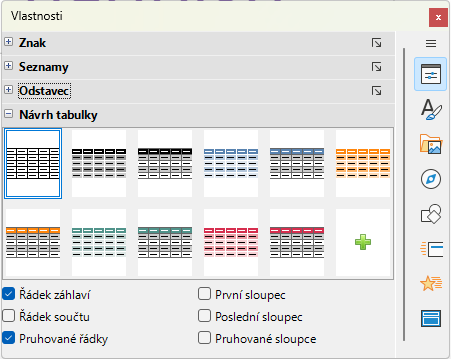

Panel Návrh tabulky v postranní liště
  1. Tabulku do snímku vložíme nebo existující vybereme.
  2. Kliknutím na Návrh tabulky na kartě Vlastnosti postranní lišty otevřeme panel Návrh tabulky (obrázek 36 na straně 1), zobrazí se dostupné vzory.
  3. Z dostupných možností vybereme vzhled tabulky a typy řádků a sloupců.
Panel Návrh tabulky na kartě Vlastnosti postranní lišty se zobrazí pouze v případě, že je na snímku vybrána tabulka.
Možnosti návrhu tabulky
Řádek záhlaví
První řádek je obvykle řádek záhlaví a má obvykle odlišné pozadí od zbytku tabulky.
Řádek součtu
Pokud jej zvolíme, změní se pozadí posledního řádku, aby se odlišil od ostatních.
Pruhované řádky
Střídavé řádky mají odlišné pozadí, což usnadňuje čtení údajů zadaných do řádků. Příklad řádků se střídajícím se pozadím je na obrázku 40.
První sloupec
Při výběru této možnosti se první sloupec tabulky zvýrazní tmavším pozadím.
Poslední sloupec
Při výběru této možnosti se poslední sloupec tabulky zvýrazní tmavším pozadím.
Pruhované sloupce
Zvolením této možnosti se střídají sloupce se střídavě tmavým a světlým pozadím, což ještě více zvyšuje čitelnost. Příklad sloupců se střídající se barvou pozadí je na obrázku 40.

Písmo
Obrázek 45) – pro text v tabulce vybíráme v nabídkách písmo Západní, Asijská nebo Komplexní písma, Rodinu nebo Styl (Kurzíva, Tučné, atd.), Velikost a Jazyk. V náhledu se zobrazuje ukázka vybraného písma.

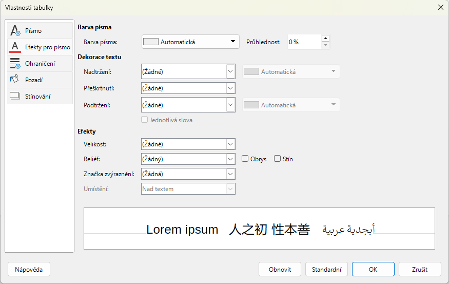

Efekty pro písmo
Viz obrázek 46, pro text v tabulce vybereme požadovanou Barvu písma, Dekoraci textu a Efekty. V poli náhledu se zobrazuje ukázka zvolených efektů písma.

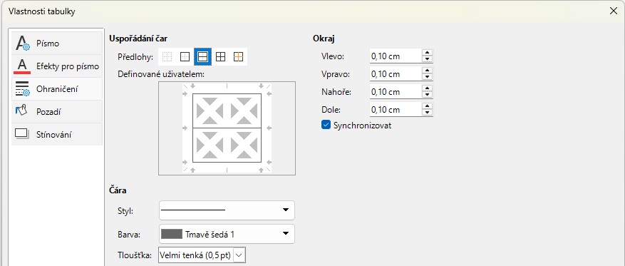

Karta Ohraničení
Je na obrázku 47, vybíráme složky ohraničení obsažené v panelech Uspořádání čar, Čára a Okraj. Další informace o ohraničení nalezneme v kapitole 6, Formátování grafických objektů.

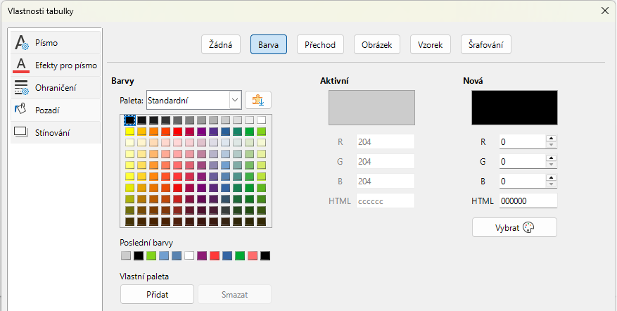

Pozadí
Stránka je na obrázku 48, vybíráme z možností pozadí (výplň): Žádná, Barva, Přechod, Obrázek, Vzorek nebo Šrafování. Pozadí se změní podle výběru z možností. Tato stránka poskytuje stejné funkce jako Styl/výplň oblasti na nástrojové liště Tabulka. Další informace o přidávání pozadí nalezneme v kapitole 6, Formátování grafických objektů.
Obrázek 45: Dialogové okno Vlastnosti tabulky – stránka Písmo
Obrázek 46: Dialogové okno Vlastnosti tabulky – stránka Efekty pro písmo
Obrázek 47: Dialogové okno Vlastnosti tabulky – stránka Ohraničení
Obrázek 48: Dialogové okno Vlastnosti tabulky – stránka Pozadí

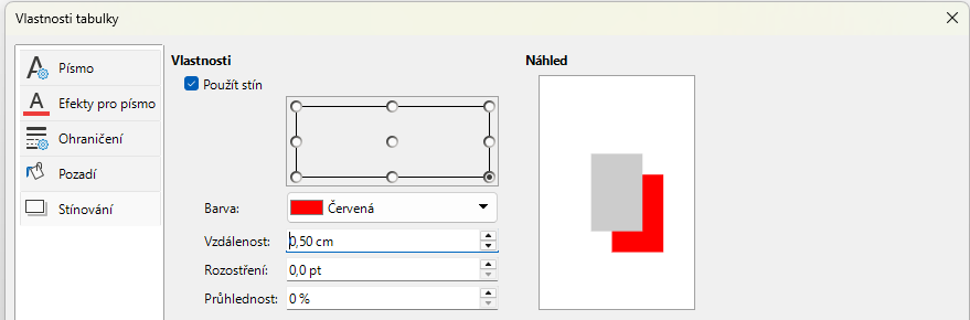

Stín
Viz obrázek 49, vybíráme vlastnosti stínu tabulky. Nejprve však musíme vybrat možnost Použít stín. Další informace o přidávání stínů najdeme v kapitole 6, Formátování grafických objektů.
Poloha a velikost
Nové tabulky jsou umístěny v textových polích a v prezentaci se s nimi zachází jako s jakýmkoliv jiným grafickým objektem. U tabulek lze použít pouze dialogové okno „Umístění a velikost“. Další informace nalezneme v části „Dialogové okno Umístění a velikost“ na straně 1. Vybereme tabulku a poté otevřeme dialogové okno Umístění a velikost pomocí jedné z následujících možností:
Polohu textového pole tabulky lze změnit také kliknutím na okraj a přetažením, čímž se textové pole tabulky přesune na nové místo. Velikost textového pole tabulky lze změnit kliknutím a tažením za úchyty pro změnu velikosti. Více informací najdeme v části „Práce s textovými poli” na straně 1.
Při změně velikosti textového pole obsahujícího tabulku se zvětší nebo zmenší i velikost tabulky, aby bylo textové pole stále tabulkou zaplněno.

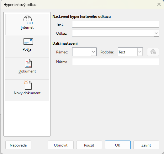

Hypertextové odkazy
Při vkládání textu, který lze použít jako hypertextový odkaz, například webové adresy nebo adresy URL, jej Impress automaticky zformátuje, vytvoří hypertextový odkaz, použije barvu a podtržení. Pokud se v Impressu nepoužívá výchozí nastavení, je třeba hypertextový odkaz vložit ručně.
Chceme-li zabránit automatickému převádění webových adres nebo adres URL na hypertextové odkazy, přejdeme do nabídky Nástroje > Nastavení automatických oprav > Možnosti a zrušíme výběr Rozpoznání URL.
Barvu hypertextových odkazů můžeme změnit v nabídce Nástroje > Možnosti > LibreOffice > Barvy aplikací (macOS LibreOffice > Předvolby > LibreOffice > Barvy aplikací) u položky Nenavštívené odkazy a/nebo Navštívené odkazy. Zaškrtněte políčka, poté vyberte nové barvy z palet barev pro odkazy a klikněte na OK. Připomínáme, že tato změna barvy změní barvu všech hypertextových odkazů ve všech aplikacích LibreOffice.
Vkládání hypertextových odkazů
  1. Vyberte snímek, do kterého bude vložen hypertextový odkaz.
  2. V nabídce vybereme Vložit > Hypertextový odkaz nebo použijeme klávesovou zkratku Ctrl + K (macOS ⌘ + K), otevře se dialogové okno Hypertextový odkaz (odkaz 50.
  3. Na levé straně vybereme typ vkládaného hypertextového odkazu.
  4. Vytvoříme hypertextový odkaz a kliknutím na Použít vložíme hypertextový odkaz do snímku. Hypertextový odkaz je vložen v textovém poli.
  5. Kliknutím na Zavřít nebo OK zavřeme dialog.
Pravá část dialogu se mění v závislosti na vybraném typu odkazu. Podrobný popis všech možností a jejich vzájemných vztahů přesahuje rámec této kapitoly. Níže jsou uvedeny nejčastější možnosti prezentace.

Internet
Viz obrázek 50, vybereme protokol Web nebo FTP. Do textového pole URL zadáme požadovanou webovou adresu a do textového pole Text název hypertextového odkazu.

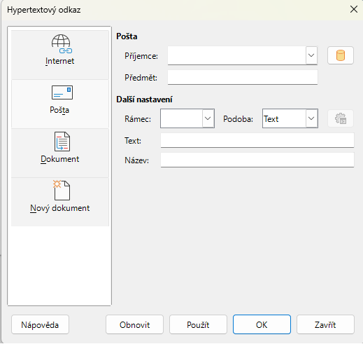

Pošta
Viz obrázek 51, zadáme údaje o e-mailu do pole Příjemce a předmět odkazu do pole Předmět.

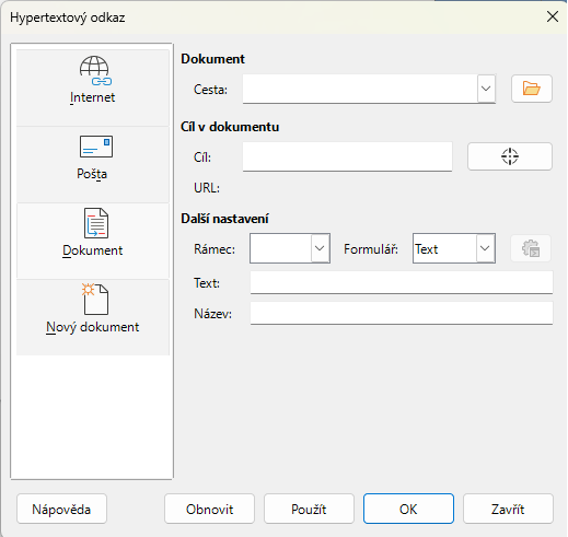

Dokument
Na obrázku 52 je vytvořen hypertextový odkaz na jiný dokument nebo na jiné místo v dokumentu, běžně označovaný jako záložka. Zadáme údaje do textového pole Cesta nebo kliknutím na Otevřít soubor otevřeme prohlížeč souborů. Pokud odkaz směřuje na cíl ve stejné prezentaci, ponechte tuto položku prázdnou.
Volitelně můžeme zadat cíl, například konkrétní snímek. Kliknutím na Cíl v dokumentu otevřeme dialogové okno, ve kterém lze vybrat cíl. Pokud je název cíle znám, zadáme jej do textového pole Cíl.

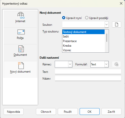

Na obrázku 53 je vytvořen hypertextový odkaz na nový dokument. Vyberte Upravit nyní pro okamžitou úpravu nově vytvořeného dokumentu nebo Upravit později pro vytvoření pouze hypertextového odkazu. V rozevíracím seznamu Typ souboru vybereme typ dokumentu, který chceme vytvořit. Kliknutím na Vybrat cestu otevřeme prohlížeč souborů, aby byl vybrán adresář pro nový dokument.
Obrázek 50: Dialogové okno Hypertextový odkaz – stránka Internet
Obrázek 51: Dialogové okno Hypertextový odkaz – stránka Pošta
Obrázek 52: Dialogové okno Hypertextový odkaz – stránka Dokument
Obrázek 53: Dialogové okno Hypertextový odkaz – stránka Nový dokument
Další nastavení
Tato část dialogového okna Hypertextový odkaz je společná pro všechny typy hypertextových odkazů, i když některé volby jsou pro některé typy odkazů důležitější.

Název
Platí pro dokumenty HTML. Určuje text, který se přidá jako atribut NAME do kódu HTML, který bude představovat hypertextový odkaz.
Nemusíme klikat přímo na text hypertextového odkazu. Kliknutím na text hypertextového odkazu se odkaz otevře.
Formátování hypertextových odkazů
Do středu aktuálního snímku se vloží hypertextový odkaz. Chceme-li upravit text, velikost pole s hypertextovým odkazem nebo jej přesunout na snímek:
  1. Klepnutím a přetažením výběrového pole nad text hypertextového odkazu zobrazíme rámeček textového pole a úchyty pro výběr.
  2. Klepneme pravým tlačítkem myši na vybraný hypertextový odkaz a z možností dostupných v místní nabídce vybereme požadovaný typ formátování.
  3. Chceme-li změnit polohu hypertextového odkazu, klepneme na okraj textu a přetáhneme jej na snímku.
  4. Výběrem možnosti Umístění a velikost z kontextové nabídky nebo stisknutím klávesy F4 otevřeme dialogové okno Umístění a velikost. Lze vybrat možnosti pro přesun hypertextového odkazu nebo změnu velikosti textového pole. Více informací najdeme v části „Práce s textovými poli“ na stránce 1.
