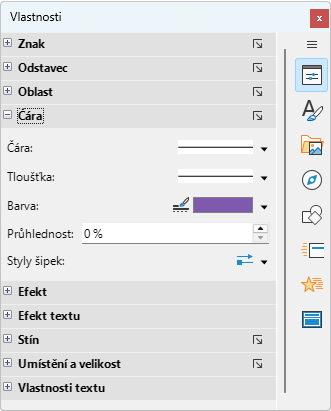

Postranní lišta
Pomocí panelu Čára v sekci Vlastnosti na postranní liště (obrázek 2) můžeme čáru naformátovat následovně:
  1. Ujistíme se, že máme čáru vybranou.
  2. V postranní liště klepneme na Vlastnosti a otevřeme kartu Vlastnosti.
  3. Kliknutím na titulní pruh panelu Čára otevřeme kartu Čára.

Obrázek 2: Panel Čára na kartě Vlastnosti v postranní liště
  1. V dialogovém okně Čára při vytváření šipky vybereme z rozevíracího seznamu Styl šipky typ hrotu šipky pro každý konec čáry a změníme čáru na šipku. Levý rozevírací seznam přidá šipku na začátek čáry a pravý rozevírací seznam přidá šipku na konec čáry.
  2. V poli Čára vybereme z rozevíracího seznamu Styl čáry typ linky z dostupných možností.
  3. Z možností v poli Šířka vybereme šířku čáry z rozevíracího seznamu Vyberte šířku čáry nebo zadáme šířku do textového pole Vlastní šířka čáry.
  4. V poli Barva vybereme barvu čáry z jedné z barevných palet, které jsou k dispozici v rozevíracím seznamu Barva čáry.
  5. Průhlednost nastavujeme posuvníkem nebo do textového pole zadáme v procentech průhlednost stínu.
  6. V okně Styl rohu vybereme z možností dostupných v rozevíracím seznamu styl rohu.
  7. V poli Styl zakončení vybereme z rozevíracího seznamu styl zakončení čáry. Styl zakončení se přidá také k pomlčkám, pokud byly pomlčky použity ve stylu řádku.
  8. Zrušením výběru čáry uložíme změny.
  9. V případě potřeby klikněte na Další možnosti vpravo od záhlaví a otevřeme dialogové okno Řádek, kde můžeme podrobněji upravit formátování řádků (další informace najdeme v části „Dialogové okno Čára.“).

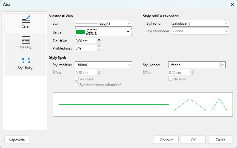

Pro úplnou změnu vzhledu čáry se používá dialogové okno Čára (obrázek 3), které se skládá ze čtyř záložek: Čára, Stín, Styly čar a Styly šipek.
  2. Pomocí jedné z následujících metod otevřeme dialogové okno Čára:
Obrázek 3: Dialogové okno Čára – stránka Čára
  1. Po provedení všech změn ve vybraném řádku klepneme na tlačítko OK, čímž dialogové okno zavřeme a změny uložíme. Pole náhledu ve spodní části dialogového okna zobrazuje účinek všech změn provedených na čáře.
Vlastnosti čáry
Na stránce Čára v dialogovém okně Čára se volí základní parametry čáry, které jsou následující:
Vlastnosti čáry
Styl
Vybereme styl čáry z rozevíracího seznamu Styl.

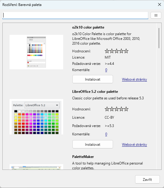

Barva
Vybereme předdefinovanou barvu z dostupných barevných palet. Další informace o vytvoření vlastní barvy nalezneme v části „Barvy výplně“ na stránce 1.
Šířka
Určuje tloušťku čáry.
Průhlednost
Nastaví procento průhlednosti čáry. Na obrázku 4 je příklad vlivu různých procent průhlednosti při umístění čar nad objekt.
Obrázek 4: Příklad průhlednosti čáry (0 %; 25 %; 50 %; 75 % zleva doprava)
Obrázek 5: Příklad umístění středů (výchozí: nahoře; uprostřed dole)

Styly rohů a zakončení
Určuje, jak vypadá spojení mezi dvěma úseky čáry. Chceme-li ocenit rozdíl mezi styly rohů a zakončení, vybereme styl tlusté čáry a sledujeme, jak se náhled změní při výběru každé možnosti.
Styl rohu
Z rozevíracího seznamu vybereme tvar použitý v rozích čáry. U ostrých úhlů je seříznutý tvar nahrazen tvarem zkoseným.
Styl zakončení
V rozevíracím seznamu vybereme styl zakončení řádků. Zakončení je použito i pro vnitřní čárky čárkovaných čar.

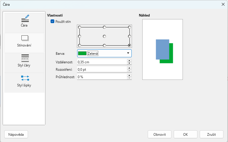

Obrázek 6: Dialogové okno Čára – stránka Stín

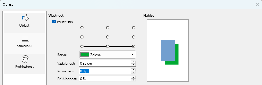

Stíny čar
Rychle přidáme čáře stín tak, že klikneme na ikonu Stín na nástrojové liště Čára a výplň. Tím se vytvoří stín pomocí nastavení ze stránky Stín v dialogovém okně Čára.
Stránka Stín dialogového okna Čára (obrázek 6) poskytuje možnosti pro přidání a formátování stínu čáry. Nastavení stínů v tomto dialogu je stejné jako nastavení stínů pro oblasti objektů. Nastavení stínů pro čáru se však může lišit od nastavení stínů používaných pro oblasti objektů. Další informace o nastavení stínů najdeme v části „Práce se stíny“ na stránce 1.

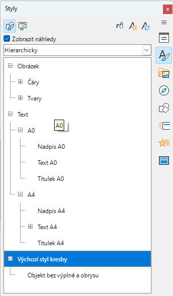

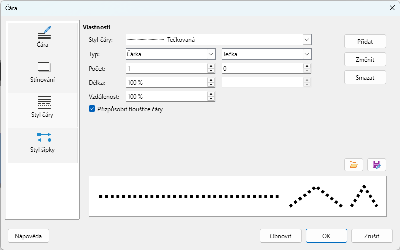

Styly čar
Styly čar se v kresbě používají při vkládání více čar podobného typu, čímž se omezuje nutnost formátovat jednotlivé čáry. LibreOffice nabízí styly čar pro formátování čar. Styly čar lze také vytvářet, ukládat a odstraňovat.
Stránka Styly čar v dialogovém okně Čára (obrázek 7) nabízí možnosti pro styly čar a umožňuje vytvářet nebo měnit styly čar. Příklad vybraného nebo vytvořeného stylu čáry je zobrazen v dolní části stránky Styly čar.

  1. Z rozevírací nabídky Styl čáry vybereme předdefinovaný styl čáry, který je podobný vytvářenému stylu čáry.
  2. Klepneme na tlačítko Přidat a v otevřeném dialogovém okně Název zadáme název nového stylu řádkování, poté klepneme na tlačítko OK a dialogové okno zavřeme. Název nového stylu se zobrazí v poli Styl čáry.
  3. V rozevíracím seznamu Typ vybereme Tečkovaná nebo Čárkovaná. V případě řádků pouze s tečkami nebo pomlčkami vybereme stejný typ v obou polích Typ.
Obrázek 7: Dialogové okno Čára – stránka Styly čar
  1. V poli Počet určíme požadovaný počet teček nebo čárek. Pro různě velké skupiny teček nebo pomlček nastavíme v každém poli Počet jiný počet.
  2. V poli Délka určíme procentuální délku čárek. Pokud byla v poli Typ vybrána Tečka, není pole Délka dostupné.
  3. V poli Vzdálenost nastavíme procentuální rozestup mezi tečkami a/nebo pomlčkami.
  4. V případě potřeby vybereme Přizpůsobit šířce čáry, aby nový styl odpovídal šířce vybrané čáry.
  5. Nový vytvořený styl čáry je k dispozici pouze v aktuálním dokumentu. Chceme-li nový styl čáry použít v jiných dokumentech, klepneme na Uložit styly čar a v otevřeném dialogovém okně Uložit jako zadáme jedinečný název souboru. Uložené styly čar mají příponu SOD.
  6. Chceme-li použít dříve vytvořený styl čáry, klepneme na Načíst styly čar, poté vybereme styl ze seznamu uložených stylů a klepnutím na Otevřít načteme styl do dokumentu.
  7. V případě potřeby klepneme na Změnit, změníme název stylu a podle kroků 4 až 11 vytvoříme a použijeme nový styl čáry.
  8. Klepnutím na OK uložíme změny a zavřeme dialogové okno Čára.

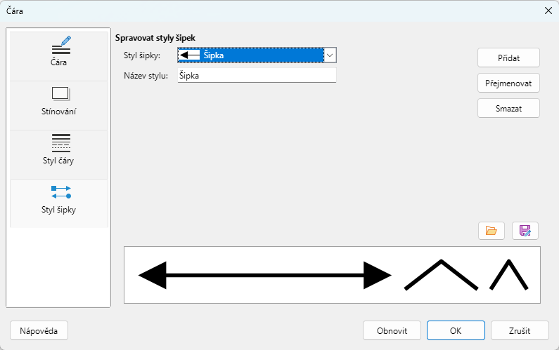

Styly šipek
Vytváření stylů šipek

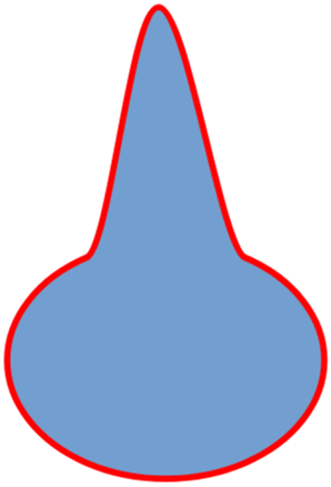

Na šipku můžeme použít každý tvar, který je převoditelný na křivku. Křivka je tvar nakreslený jedním tahem, bez zvednutí tužky. Hvězdu lze například převést na křivku, ale smajlíka nikoliv.
  1. Vyberte nebo vytvořte tvar, který lze převést na křivku a použít jako nový hrot šipky. Část tvaru, která bude špičkou šipky, musí směřovat nahoru. Příklad nového hrotu šipky je uveden na obrázku 8.
  2. V případě potřeby vybereme tvar, klepneme pravým tlačítkem a vybereme z místní nabídky Převést > Na křivku. Pokud je tvar již křivka, příkaz Na křivku nebude k dispozici.
  3. Zkontrolujeme, zda je vybrán tvar hrotu šipky.
  4. Otevřeme dialogové okno Čára a klepnutím na Styly šipek otevřeme stránku Styly šipek (obrázek 9).
Obrázek 8: Příklad hrotu šipky
Příklad hrotu šipky
Obrázek 9: Dialogové okno Čára – stránka Styly šipek
  1. Klepneme na Přidat, v otevřeném dialogovém okně zadáme název nového stylu šipky a poté klepneme na OK. Nový styl hrotu šipky se zobrazí na stránce Styly šipek a v dolní části rozevíracího seznamu Styl šipky.
  2. Nový vytvořený styl šipky je k dispozici pouze v aktuálním dokumentu. Chceme-li vytvořený styl šipky použít v jiných dokumentech, klepneme na Uložit styly šipek a v otevřeném dialogovém okně zadáme jedinečný název souboru. Uložené styly šipek mají příponu souboru SOE.
  3. Chceme-li použít dříve uložené styly šipek, klepnutím na Načíst styly šipek otevřeme prohlížeč souborů a vyberte styl z uloženého seznamu stylů. Klepnutím na Otevřít načteme styl do dokumentu.
  4. V případě potřeby provedeme změny stylu šipky a klepneme na Upravit, poté v dialogovém okně zadáme název a změníme název stylu šipky.
  5. Klepnutím na OK uložíme změny a zavřeme dialogové okno Čára.

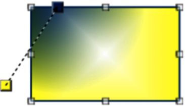

Použití plošných výplní
Výplň oblasti lze vytvořit uvnitř objektu, který má nepřerušený okraj, například obdélník, kruh, hvězdu, pětiúhelník apod. Výplň plochy může být tvořena barvou, gradientem, šrafováním, vzorem, rastrem, obrázkem nebo vzorkem, jak ukazují příklady na obrázku 10. Výplně ploch mohou být také částečně nebo zcela průhledné a vrhat stín.
Přestože vlastnosti existující výplně oblasti lze změnit a následně upravit klepnutím na tlačítko Upravit, doporučuje se upravovat pouze vlastní výplně oblasti, nikoli předdefinované výplně oblasti dodávané s LibreOffice. Při aktualizaci LibreOffice se mohou předdefinované výplně oblastí aktualizovat.

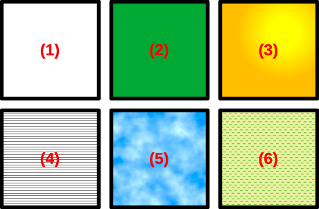

Typy výplní oblasti
Typy výplní ploch, které jsou k dispozici pro použití s objekty, jsou následující. Další informace o vytváření vlastních typů výplní ploch nalezneme v části „Práce s typy výplní oblastí“ na stránce 1.
Žádné
Tuto možnost vybereme, pokud není požadována výplň oblasti pro objekt.
Obrázek 10: Příklad typů výplní ploch
  1. Žádné
  1. Barva
  1. Přechod

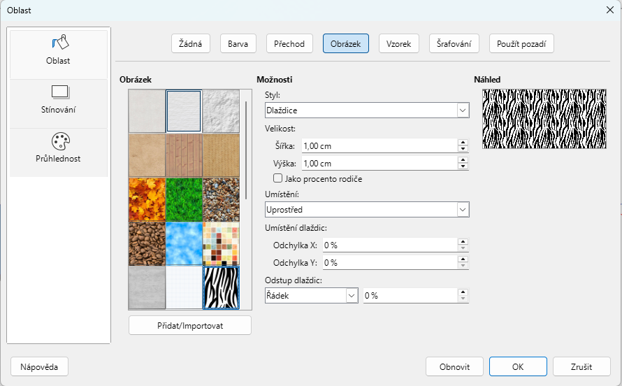

  1. Obrázek
  1. Vzorek

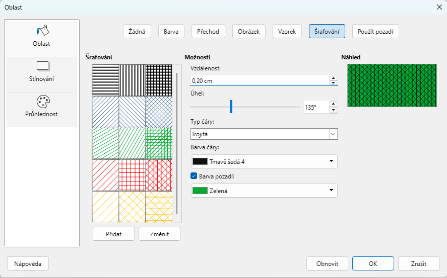

  1. Šrafování
Barva
Vybereme paletu barev z dostupných palet a poté vybereme barvu v paletě klepnutím na barvu.

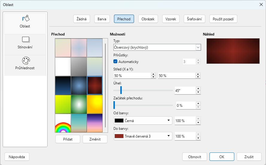

Přechod
Z dostupných možností vybereme požadovaný sklon.
Obrázek
Z dostupných možností vybereme požadovaný obrázek.

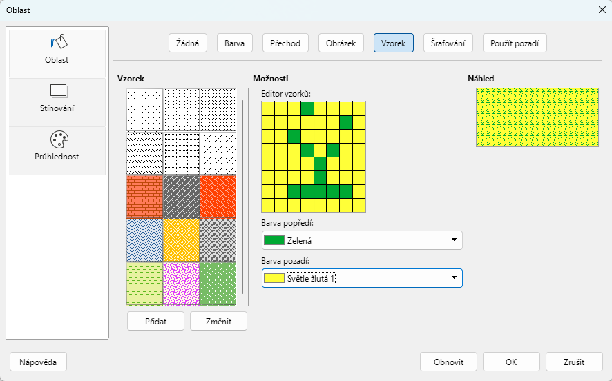

Vzorek
Z dostupných možností vybereme požadovaný vzor.
Šrafování
Z dostupných možností vybereme požadované šrafování.

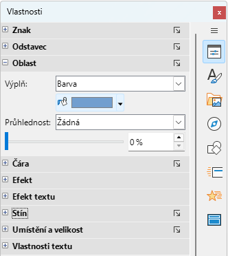

Obrázek 11: Sekce Oblast na kartě Vlastnosti postranní lišty
Postranní lišta

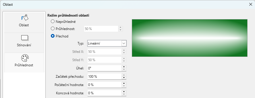

Možnosti dostupné na panelu Plocha na kartě Vlastnosti v postranní liště poskytují řadu výchozích výplní s omezenými možnostmi pro rychlé formátování výplně plochy objektů.
  1. Vybereme objekt, zobrazí se úchytky výběru.
  2. Klepnutím na Vlastnosti v postranní liště otevřeme kartu Vlastnosti, potom klepnutím na Oblast otevřeme pane Oblast (obrázek 11).
  3. Pro formátování výplně a průhlednosti objektu použijeme různé možnosti v rozbalovacích seznamech Výplň a Průhlednost. Další informace o výplních oblastí najdeme v části „Typy výplní oblasti” na straně 1 a části „Práce s typy výplní oblastí” na straně 1.
  4. Zrušením výběru objektu uložíme všechny změny.
  5. V případě potřeby klepnutím na Další možnosti vpravo od titulkového pruhu oblasti otevřeme dialogové okno Oblast, které umožňuje větší kontrolu nad vzhledem výplně objektu.

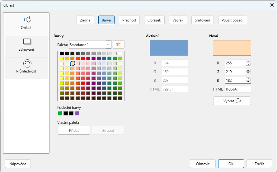

Dialogové okno Oblast
Dialogové okno Oblast (obrázek 12) slouží ke změně stávajících výplní oblastí nebo k vytvoření výplně oblasti.
  2. Pomocí jedné z následujících metod otevřeme dialogové okno Oblast:
Obrázek 12: Dialogové okno Oblast – stránka Barva oblasti
  1. Klepnutím Oblast otevřeme stránku Oblast.
  2. Z nabízených možností vybereme výplň oblasti. Počet dostupných možností závisí na zvoleném typu výplně plochy. Další informace o výplních oblastí najdeme v části „Typy výplní oblasti” na straně 1 a části „Práce s typy výplní oblastí” na straně 1.
  3. Klepnutím na tlačítko OK zavřeme dialogové okno Oblast a uložíme změny.
Barvy výplně
Přidání barvy
  2. Otevřeme dialogové okno Oblast a klepnutím na Oblast zobrazíme stránku Oblast. Potom klepnutím na Barva otevřeme možnosti dostupné pro barvu výplně (obrázek 12).
  3. V části Paleta vybereme požadovanou paletu barev z rozevíracího seznamu a požadovanou barvu z dostupných barev. Všechny dostupné barevné výplně jsou plné barvy.
  1. Klepnutím na OK zavřeme dialogové okno a uložíme změny. Ve vybraném objektu se zobrazí barevná výplň oblasti.
Obrázek 13: Dialogové okno Vyberte barvu
Zápisy barev jsou propojené a změna hodnoty v jedné sadě automaticky mění hodnoty v ostatních sadách.
Vytváření vlastních barev pomocí dialogového okna Oblast
Vlastní barvy lze vytvořit změnou hodnot následujících parametrů:
Model RGB je zápis červené (R = Red), zelené (G = Green) a modré (B = Blue).
Hexadecimální číslo; hodnoty odstínu (H), sytosti (S) a jasu (B)
Model CMYK je procentuální podíl azurové (C = Cyan), purpurové (M = Magenta), žluté (Y = Yellow) a černé (K = blacK).
  2. Otevřeme dialogové okno Oblast a klepnutím na Oblast otevřeme stránku Oblast. Následně klepneme na tlačítko Barva a zobrazí se možnosti nastavení barevné výplně.
  3. Zadáme hodnoty v formátu RGB, hexadecimálním čísle, HSB nebo CMYK.
  4. Klepneme na Přidat ve Vlastní paletě a v otevřeném dialogovém okně Název zadáme název.
  5. Klepnutím na OK zavřeme dialogové okno Název a barva se přidá do Vlastní palety.
  6. Klepnutím na tlačítko OK uložíme změny a zavřeme dialogové okno Oblast. Nová barva se zobrazí jako výplň ve vybraném objektu.

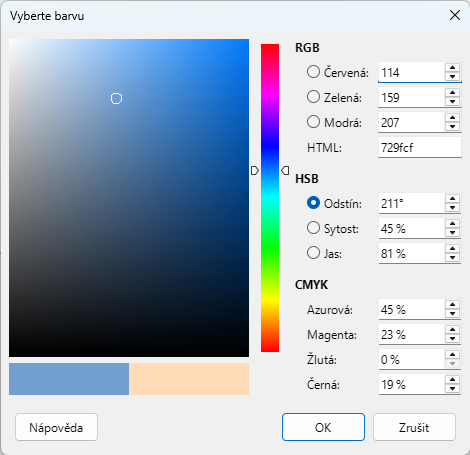

Vytváření barev pomocí dialogu Vybrat barvu
  3. Kliknutím na Vybrat otevřeme dialog Vyberte barvu (obrázek 13).
  4. Pomocí jedné z následujících metod vytvoříme novou barvu. Náhled vytvořené barvy se zobrazí v barevném rámečku nalevo od původní barvy.
  1. Klepnutím na tlačítko OK zavřeme dialogové okno Vyberte barvu.
  2. Ve Vlastní paletě klepneme na Přidat a zadáme v dialogovém okně Název, které se otevře, název barvy.
  3. Klepnutím na OK zavřeme dialogové okno Název a barva se přidá do Vlastní palety.
  4. Klepnutím na tlačítko OK uložíme změny a zavřeme dialogové okno Oblast. Nová barva se zobrazí jako výplň ve vybraném objektu.

Přidání barevných palet
Barevné palety kompatibilní s LibreOffice lze přidat pomocí Rozšíření: Palety barev takto:
  1. Vybereme objekt k úpravě a otevřeme dialogové okno Oblast.
  2. Klepnutím na volbu Oblast zobrazíme stránku Oblast. Následně klepnutím na Barva otevřeme možnosti dostupné pro barevnou výplň.
Obrázek 14: Dialogové okno Rozšíření palety barev
  1. V části Barvy klepnutím na volbu Přidat barevné palety pomocí rozšíření otevřeme dialogové okno Rozšíření: Barevná paleta (obrázek 14).
  2. Vybereme barevnou paletu ze seznamu dostupných rozšíření barevných palet a klepnutím na Instalovat nainstalujeme rozšíření do LibreOffice.
  3. Klepnutím na Zavřít zavřeme rozšíření: Paleta barev se objeví v rozevíracím seznamu Paleta a bude připravena k použití.

Obrázek 15: Dialogové okno Oblast – stránka Přechod

Obrázek 17: Příklad použití interaktivních přechodů
Posunutím čtverců Barva na začátku a Barva na konci lze dosáhnout různých efektů v závislosti na typu přechodu. Například u lineárního přechodu prochází spojnice obou čtverečků středem objektu.
  1. V hlavní nabídce zvolíme Zobrazit > Nástrojové lišty > Transformace nebo klepneme na Transformace na nástrojové liště Transformace. Otevře se dialogové okno Transformace (obrázek 16).
  2. Klepneme na Interaktivní přechod na nástrojové liště Transformace. Zobrazí se přerušovaná čára spojující dva barevné čtverce. Zobrazeny jsou barvy Od barvyDo barvy, které jsou pro daný přechod vybrány (obrázek 17).
  3. Z rozevíracího seznamu Typ v Možnostech na stránce Přechod v dialogovém okně Oblast vybereme typ přechodu, který chceme použít pro objekt.
Vlastnosti přechodu se upravují v závislosti na vybraném typu přechodu a tyto vlastnosti jsou vysvětleny níže.
Lineární
Přesunutím čtverce Od barvy změníme místo, kde přechod začíná (hodnota okraje). Přesunutím čtverce Do barvy změníme orientaci (hodnotu úhlu).
Axiální
Přesunutím čtverce Do barvy změníme úhel i vlastnosti ohraničení přechodu. Přesunout lze pouze čtverec Do barvy.
Radiální
Přesunutím čtverce Od barvy upravíme vlastnost okraje a nastavíme šířku kruhu přechodu. Čtvereček Do barvy je střed přechodu, jeho posunem měníme polohu celého přechodu (Střed X a Střed Y).
Oválný
Přesunutím čtverce Z barvy upravíme vlastnost ohraničení a nastavíme velikost oválného přechodu. Přesunutím čtverce Do barvy změníme úhel osy elipsoidu a samotné osy.
Čtvercový
Přesunutím čtverce Od barvy upravíme rámeček a nastavíme velikost čtverce nebo obdélníku přechodu a úhel tvaru přechodu. Přesunutím čtverce Do barvy změníme střed přechodu.
Čtverec
Obrázkové výplně
Obrázkové výplně v dialogovém okně Plocha se nazývají rastrové výplně na nástrojové liště Čára a výplň a na panelu Oblast na kartě Vlastnosti v postranní liště. Použití nástrojové lišty Čára a výplň nebo panelu Oblast pro výplně rastrových ploch je podobné jako použití výplní ploch obrázků v dialogovém okně Oblast, ale používají se rozevírací seznamy s omezeným výběrem možností.
Přidání obrázkových výplní
  1. Vybereme objekt k úpravě, kde se má přechod upravit, a otevřeme dialogové okno Oblast.
  2. Klepnutím na volbu Oblast otevřeme stránku Oblast. Následně klepnutím na Obrázek (obrázek 18) otevřeme možnosti dostupné pro výplň typu obrázek.
Obrázek 18: Dialogové okno Oblast – stránka Obrázek
  1. V okně Obrázek vybereme požadovaný obrázek ze seznamu dostupných obrázků a zobrazí se v okně Náhled.
  2. Případně klepnutím na Přidat/importovat otevřeme okno prohlížeče souborů a vybereme soubor obrázku, který chceme použít jako výplň obrázku.
  3. Chceme-li změnit nastavení obrázku v našem výběru, zadáme hodnoty v polích Možnosti pro Styl, Velikost, Umístění, Umístění dlaždic a Odstup dlaždic. Informace o možnostech obrázků nalezneme v tabulce 2.
  4. Klepnutím na OK zavřeme dialogové okno a uložíme změny. Ve vybraném objektu se zobrazí výplň oblasti obrázku.
Tabulka 2: Možnosti obrázku
Možnost
Účel
Styl – Vlastní umístění/velikost
Po výběru lze určit polohu obrázku v objektu a jeho velikost.
Styl – Dlaždice
Pokud je vybrána, obrázek se rozdělí na dlaždice a vyplní oblast. Velikost obrázku použitého pro dlaždice je určena nastavením Velikost.
Styl – Roztáhnuté
Po výběru se obrázek roztáhne tak, aby vyplnil oblast objektu.
Velikost – šířka
Nastaví šířku obrázku. Například 100 % znamená, že původní šířka obrázku je změněna tak, aby zabírala celou šířku výplně, 50 % znamená, že šířka obrázku je poloviční oproti šířce výplně.
Velikost – výška
Nastaví výšku obrázku. Například 100 % znamená, že původní výška obrázku je změněna tak, aby zabírala celou výšku výplňové oblasti, 50 % znamená, že výška obrázku je poloviční oproti výplňové oblasti.
Velikost – škálovat
Pokud je vybrána, velikost obrázku je uvedena v procentech pro Šířku a Výšku. Při zrušení výběru je pro Šířku a Výšku uvedena skutečná velikost obrázku.
Umístění
Po výběru se určí kotevní bod obrázku. Výchozí pozice je Uprostřed.
Umístění dlaždic – Odchylka X
Pokud je vybrána možnost Dlaždice, nastaví posunutí šířky obrázku v procentech. Posun o 50 % znamená, že Impress umístí střední část obrázku do kotevního bodu a začne od něj skládat dlaždice.
Umístění dlaždic – Odchylka Y
Pokud je vybrána možnost Dlaždice, nastaví posun výšky obrázku v procentech. Posun o 50 % znamená, že Impress umístí střední část obrázku do kotevního bodu a začne od něj skládat dlaždice.
Odstup dlaždic – Řádek
Je-li vybrána možnost Dlaždice, posunou se řádky dlaždicových obrázků o zadanou procentuální hodnotu tak, aby byl každý řádek posunutý od předchozího řádku.
Odstup dlaždic – Sloupec
Je-li vybrána možnost Dlaždice, posunou se sloupce dlaždicových obrázků o zadanou procentuální hodnotu tak, že každý sloupec je posunutý od předchozího sloupce.
Úpravy obrázků
  1. Vyberte objekt, který chceme upravit, a otevřeme dialogové okno Oblast.
  2. Klepnutím na volbu Oblast otevřeme stránku Oblast. Následně klepnutím na Obrázek otevřeme možnosti dostupné pro výplň typu obrázek.

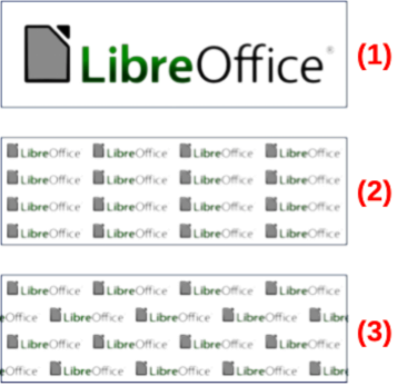

Obrázek 19: Příklad použití obrázkových výplní
  1. Původní obrázek
  1. Šířka i výška jsou zmenšeny na 25 % rozměrů originálu. Ukotvení do levého horního rohu. Žádný posun.
  1. Šířka i výška jsou zmenšeny na 25 % rozměrů originálu. Ukotvení vpravo nahoře. Posunutí řádků je 50 % šířky obrázku
  1. Z možností dostupných v poli Obrázek vybereme obrázek, který chceme použít a upravit jako výplň. Všimneme si, že jsou k dispozici také všechny importované obrázky.
  2. V části Možnosti vybereme vlastnosti pro Styl, Šířku, Umístění, Umístění dlaždic a Odstup dlaždic. Další informace o vlastnostech obrázku najdeme v tabulce 2. Nejlepším způsobem, jak porozumět vlastnostem obrázku, je používat je. Obrázek 19 ukazuje příklady použití výplní typu obrázek.
  3. Klepnutím na tlačítko OK uložíme změny a zavřeme dialogové okno Oblast.

  3. Klepneme pravým tlačítkem myši na obrázek, který má být odstraněn, v okně náhledu Obrázek.
  4. Z místní nabídky vybereme Smazat a klepnutím na Ano potvrdíme odstranění.
  5. Klepnutím na tlačítko OK uložíme změny a zavřeme dialogové okno Oblast.
Doporučuje se přejmenovávat nebo odstraňovat pouze obrázky, které byly vytvořeny nebo importovány. Přejmenování nebo odstranění obrazů nainstalovaných s LibreOffice může způsobit problémy v dokumentech, které některý z těchto obrazů používají.
Výplně vzorkem
Použití výplní pomocí vzoru
Obrázek 20: Dialogové okno Oblast – stránka Vzorek oblasti
  1. Klepnutím na volbu Oblast otevřeme stránku Oblast. Následně klepnutím na Vzorek otevřeme možnosti dostupné pro výplň typu vzorek (obrázek 20).
  2. Na stránce Vzorek vybereme ze zobrazených možností vzorek, který se zobrazí v okně Náhled.
  3. Klepnutím na tlačítko OK uložíme změny a zavřeme dialogové okno Oblast. Ve vybraném objektu se zobrazí výplň oblasti typu vzorek.
Vytváření vzorů
  1. Vybereme objekt, který obsahuje vzorek jako výplň, nebo vložíme vzorek do vybraného objektu.
  2. Klepnutím na volbu Oblast otevřeme stránku Oblast. Následně klepnutím na Vzorek otevřeme možnosti dostupné pro výplň typu vzorek.
  3. V případě potřeby vybereme vzorek z možností zobrazených v poli Vzorek. Všimneme si, že jsou k dispozici také všechny vlastní nebo importované vzorky. Vybraný vzorek se zobrazí v poli Editor vzorků.
  4. Z dostupných barevných palet vybereme barvu pro Barvu popředí a Barvu pozadí.
  5. V okně Editor vzorků začneme vytvářet vzorek klikáním na čtverce (pixely), abychom změnili barvu. Každé kliknutí na čtverec zamění barvu z Barvy pozadí na Barvu popředí nebo Barvu popředí na Barvu pozadí.
  6. Zkontrolujeme vytvářený vzorek v Editoru vzorků a Náhledu, zda je dosaženo požadovaného efektu.
  7. Klepnutím na Přidat otevřeme dialogové okno Název.
  8. Zadáme název nového vzorku a klepnutím na tlačítko OK zavřeme dialogové okno Název. Nový vzor se zobrazí na konci zobrazených vzorů v poli Vzor.
  9. Klepnutím na tlačítko OK uložíme změny a zavřeme dialogové okno Oblast.
Úpravy vzorů
  4. Zadáme nové barvy pro Barvu popředí a Barvu pozadí z dostupných barevných palet.
  5. V okně Editor vzorků začneme vzorek upravovat klikáním na čtverce (pixely), abychom změnili barvu. Každým kliknutím na čtverec se barva přepne mezi Barva pozadí a Barvou popředí.
  7. Klepnutím na Změnit uložíme změny vzorku. Při úpravě výplně vzorku není zobrazeno žádné potvrzení.
  8. Klepnutím na tlačítko OK zavřeme dialogové okno Oblast a uložíme změny.
Doporučuje se upravovat, přejmenovávat nebo odstraňovat pouze vytvořené vzorky. Úprava, přejmenování nebo odstranění vzorků, které byly nainstalovány spolu s LibreOffice, může způsobit problémy v dokumentech, které některý z těchto vzorků používají.
Přejmenování vzorků
  3. V okně Vzorek klepneme pravým tlačítkem myši na vzor, který je zobrazen ve vybraném objektu, a z místní nabídky vybereme možnost Přejmenovat.
  4. V otevřeném dialogu Název zadáme nový název vzorku.
  5. Klepnutím na OK uložíme přejmenování a zavřeme pole Název.
Mazání vzorů
  3. V okně Vzorek klepneme pravým tlačítkem myši na vzor, který je zobrazen ve vybraném objektu, a z místní nabídky vybereme možnost Odstranit.
  4. Smazání potvrdíme kliknutím na Ano.
Výplň šrafování
Použití šrafovaných výplní
  2. Klepnutím na volbu Oblast otevřeme stránku Oblast. Následně klepnutím na Šrafování otevřeme možnosti dostupné pro výplň typu šrafování (obrázek 21).
  3. V okně Šrafování vybereme ze zobrazených možností šrafování, které se zobrazí v okně Náhled.
  4. Klepnutím na tlačítko OK uložíme změny a zavřeme dialogové okno Oblast. Ve vybraném objektu se zobrazí výplň oblasti šrafování.
Vytváření výplní šrafování
Při vytváření nových šrafovacích výplní nebo úpravě stávajících šrafovacích výplní použijeme možnosti dostupné na stránce Šrafování v dialogovém okně Oblast.
Doporučuje se vytvářet nové šrafovací výplně, nikoli upravovat stávající šrafovací výplně.
  1. Vybereme objekt, který obsahuje šrafovací výplň, nebo vložíme šrafovací výplň do vybraného objektu.
  2. Otevřeme dialog Oblast, klikneme na Oblast a tím otevřeme stránku Oblast, na ní klikneme na tlačítko Šrafování, zobrazí se možnosti dostupné pro výplň šrafováním.
  3. Jako výchozí bod vybereme šrafovací výplň podobnou té, která se vytváří. Vybraná výplň šrafování se zobrazí v Náhledu.
  4. Změníme hodnoty nastavení možností pro výplň šrafování. Šrafovací výplň zobrazená v Náhledu se změní tak, aby odrážela změny hodnot možností. Informace o možnostech šrafování jsou uvedeny v tabulce 3.
  5. Klepnutím na Přidat otevřeme dialogové okno Název a zadáme název nové šrafovací výplně.
Obrázek 21: Dialogové okno Oblast – stránka Šrafování
  1. Kliknutím na OK zavřeme dialogové okno Název. Nová výplň šrafování se zobrazí na konci výplní šrafování zobrazených v poli Šrafování.
  2. Klepnutím na tlačítko OK zavřeme dialogové okno Oblast a uložíme změny. Ve vybraném objektu se objeví nová výplň šrafování.
Tabulka 3: Možnosti šrafování
Možnosti šrafování
Význam
Vzdálenost
Určuje rozestup mezi dvěma řádky šrafovací výplně. Při změně hodnoty se náhled aktualizuje.
Úhel
Určuje úhel použitý pro čáry šrafování. Pro změnu úhlu použijeme posuvník nebo zadáme hodnotu do pole.
Typ čáry
Nastaví jednoduchou, křížovou nebo trojitou čáru pro styl šrafovací výplně.
Barva čáry
Z rozevíracího seznamu dostupných barevných palet vybereme barvu čar, které tvoří šrafovací výplň.
Barva pozadí
Z rozevíracího seznamu dostupných barevných palet vybereme barvu pro barvu pozadí za šrafovacími čarami.

Práce se stíny
Stíny lze aplikovat na objekty, jako jsou čáry, tvary a text. Pro stíny jsou k dispozici tyto možnosti:
Použít stín
Tato možnost musí být vybrána, chceme-li použít stín s objektem. K dispozici pouze na stránce Stín dialogového okna Oblast (obrázek 23).
Povolit
Tato možnost musí být vybrána, chceme-li použít stín s objektem. K dispozici pouze v panelu Stín na kartě Vlastnosti v postranní liště (obrázek 24).
Obrázek 23: Dialogové okno Oblast – stránka Stín oblasti

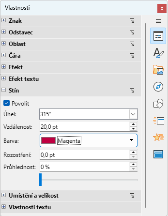

Obrázek 24: Panel stínů na kartě Vlastnosti v postranní liště
Polohová mřížka
Vybereme jeden z devíti bodů určujících směr, kterým je stín od objektu vrhán. K dispozici pouze na stránce Stín dialogového okna Oblast (obrázek 23).
Úhel
Určuje úhel, pod kterým je stín vržen na objekt. K dispozici pouze v panelu Stín na kartě Vlastnosti v postranní liště (obrázek 24).
Barva
Nastaví barvu použitou pro stín.
Vzdálenost
Určuje vzdálenost posunu mezi objektem a stínem.
Rozostření
Nastavuje, jak moc jsou okraje stínu rozmazány nebo změkčeny.
Průhlednost
Určuje míru průhlednosti stínu: 0 % neprůhledný stín, 100 % průhledný stín.
  1. Vybereme objekt, kterému stín přidáme.
  2. Otevřeme dialogové okno Oblast a kliknutím na Stín otevřeme stránku Stín (obrázek 23).
  3. Vybereme Použít stín v bloku Vlastnosti volby stínování se aktivují.
  4. Z jednoho z devíti bodů v mřížce polohy vybereme směr, kterým bude stín vržen vzhledem k objektu.
  5. V poli Barva vybereme paletu barev z rozevíracího seznamu dostupných palet a poté vybereme barvu požadovanou pro stín.
  6. Do pole Vzdálenost zadáme vzdálenost, kterou chceme nastavit mezi objektem a stínem.
  7. Do pole Rozostření zadáme hodnotu pro změkčení okrajů stínu.
  8. V Průhlednosti zadáme do textového pole procento průhlednosti stínu.
  9. Klepnutím na tlačítko OK zavřeme dialogové okno Oblast a uložíme změny.
Postranní lišta
  2. Klepnutím na Vlastnosti otevřeme kartu Vlastnosti na postranní liště.
  3. Klepnutím na Stín otevřeme panel Stín na kartě Vlastnosti (obrázek 24).
  4. Vybereme Povolit a volby stínování se aktivují.
  5. V poli Úhel vybereme v rozevíracím seznamu úhel určující směr objektem vrženého stínu.
  7. V rozbalovacím poli Barva vybereme v rozevíracím seznamu jednu z dostupných palet a z té vybereme požadovanou barvu stínu.
  8. Do pole Rozostření zadáme hodnotu pro změkčení okrajů stínu.
  9. Průhlednost nastavujeme posuvníkem nebo do textového pole zadáme v procentech průhlednost stínu.
  10. Zrušením výběru objektu uložíme provedené změny.

Práce s průhledností
Průhlednost lze aplikovat na objekty a na jakýkoli stín, který byl použit na objekt. V Impress lze na objekt použít dva typy průhledností – rovnoměrnou průhlednost a přechodovou průhlednost. Další informace o přechodových průhlednostech včetně příkladu kombinace barevného přechodu s gradientní průhledností objektu najdeme v části „Výplň přechod“ na straně 1.
Použití dialogového okna Oblast
  1. Vybereme objekt, na který bude použita průhlednost.
  2. Otevřeme dialogové okno Oblast a klepnutím na kartu Průhlednost otevřeme stránku Průhlednost (obrázek 25).
  3. Chceme-li vytvořit rovnoměrnou průhlednost, vybereme Průhlednost a do textového pole zadáme procento.
  4. Chceme-li vytvořit přechodovou průhlednost, aby se oblast postupně stala průhlednou, vybereme Přechod a v rozevíracím seznamu Typ vybereme typ průhlednosti přechodu: Lineární, Axiální, Radiální, Oválný, Krychlový nebo Čtvercový.
  5. Pokud byla vybrána průhlednost přechodu, nastavíme parametry pro typ vybrané průhlednosti přechodu. Dostupné možnosti závisí na typu průhlednosti přechodu. Pro popis vlastností viz tabulku 4.
  6. Klepnutím na tlačítko OK zavřeme dialogové okno Oblast a uložíme změny.
Obrázek 25: Dialogové okno Oblast – stránka Průhlednost oblasti
Tabulka 4: Možnosti průhlednosti přechodu
Význam
Střed X
Používá se pro radiální, oválné, kvadratické a čtvercové přechody. Hodnoty pro nastavení vodorovného odsazení středu přechodu.
Střed Y
Používá se pro radiální, oválné, kvadratické a čtvercové přechody. Hodnoty pro nastavení svislého posunutí středu přechodu.
Úhel
Používá se pro lineární, axiální, oválné, kvadratické a čtvercové přechody. Určuje úhel osy přechodu.
Ohraničení
Tuto hodnotu zvýšíme, pokud chceme, aby přechod začínal dále od okraje objektu.
Počáteční hodnota
Hodnota pro počáteční přechod průhlednosti. 0 % je zcela neprůhledné, 100 % znamená zcela průhledné.
Koncová hodnota
Hodnota pro koncový přechod průhlednosti. 0 % je zcela neprůhledné, 100 % znamená zcela průhledné.
Použití panelu Oblast v postranní liště
  2. Otevřeme panel Oblast na kartě Vlastnosti v postranní liště (obrázek 11 na straně 1).
  3. Klepneme do pole Průhlednost a otevřeme seznam dostupných typů průhledností.
  4. Z dostupných možností v rozevíracím seznamu vybereme typ průhlednosti: Výplň, Lineární, Axiální, Radiální, Oválný, Krychlový nebo Čtvercový. Výběr typu průhlednosti změní dostupné možnosti tak, aby odpovídaly vybranému typu průhlednosti.
  1. Klepnutím mimo objekt zrušíme jeho výběr a uložíme změny.

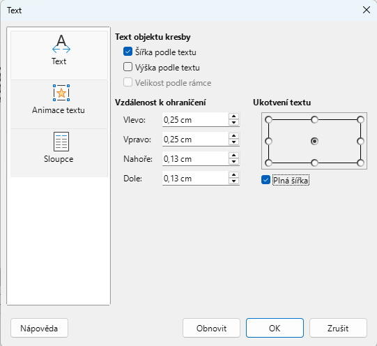

Formátování textu v objektech
Tato část se zabývá pouze formátováním textu uvnitř objektu. Další informace o formátování textových atributů najdeme v kapitole 3, Přidávání a formátování textu.
Obrázek 26: Dialogové okno Text – stránka Text
  1. Vybereme objekt, který obsahuje text, a pomocí jedné z následujících metod otevřeme dialogové okno Text (obrázek 26):
  1. Klepnutím na Text otevřeme stránku Text.
  2. Formátujeme a upravujeme text v objektu pomocí dostupných možností a jedné z následujících metod. Další informace o formátování textových atributů najdeme v kapitole 3, Přidávání a formátování textu. Možnosti formátování textu pro objekty jsou popsány v tabulce 5.
  1. Klepnutím na OK zavřeme dialogové okno Text a uložíme změny.

Upravit velikost tvaru podle textu
Rozšíří objekt, když je text vložený do objektu příliš velký.
Vzdálenost k ohraničení
Určí mezeru mezi okraji objektu a textem.
Ukotvení textu
Používá se k ukotvení textu k určitému bodu v objektu.
Plná šířka
Ukotví text ve středu objektu a před zalomením textu použije celou šířku objektu.

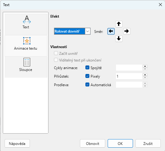

Obrázek 27: Dialogové okno Text – stránka Animace textu
Animace textu
Text lze animovat, když byl umístěn do objektu a je samostatnou animací od animace objektu. Informace o animaci objektů najdeme v kapitole 5, Správa grafických objektů.
  1. Vybereme objekt, který obsahuje text.
  2. Otevřeme dialogové okno Text a klepnutím na Animace textu otevřeme stránku Animace text (obrázek 27).
  3. Z rozevíracího seznamu Efekt vybereme požadovaný typ animace takto:
  1. V poli Efekt vybereme Směr animace pomocí jedné ze čtyř šipek a nastavíme směr posouvání textu.
  2. V poli Vlastnosti vybereme jednu z následujících možností animace:
  1. Klepnutím na OK zavřeme dialogové okno Text a uložíme efekt animace.

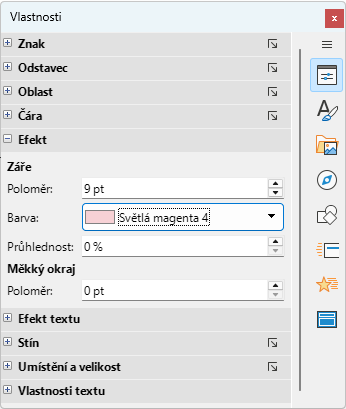

Obrázek 29: Příklad použití efektu záře objektu
Efekt záře objektu
Objektům vloženým do snímku lze přidat efekt záře, jak ukazuje příklad smajlíka na obrázku 29.
  1. Vytvoříme na snímku objekt a vybereme jej.
  2. Otevřeme panel Efekty v kartě Vlastnosti na postranní liště (obrázek 30).
  3. Do pole Poloměr záře zadáme hodnotu poloměru záře.
  4. V položce Barva záře vybereme barvu záře z rozevíracího seznamu.
  5. V poli Průhlednostzáře zadáme v případě potřeby procentuální hodnotu pro efekt záře.
  6. V polích Poloměr a měkkého okraje zadáme v případě potřeby naměřenou hodnotu poloměru hrany síta.

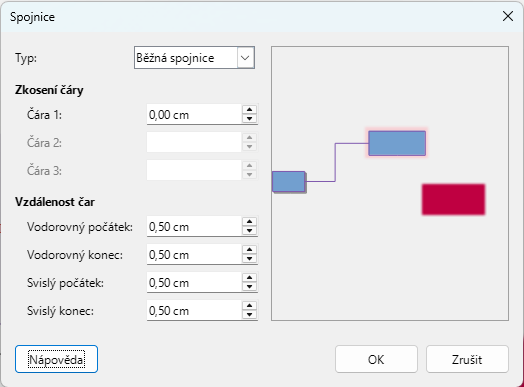

Formátování spojnic
Spojnice jsou čáry, které spojují dva objekty a vždy začínají nebo končí u záchytného bodu na objektu. Popis a použití konektorů najdeme v kapitole 5, Správa grafických objektů.
  1. Klepnutím pravým tlačítkem myši na konektor a výběrem možnosti Spojnice z místní nabídky otevřeme dialogové okno Spojnice (obrázek 31). V dialogovém okně Spojnice se při provádění změn zobrazuje náhled vybrané spojnice.
Obrázek 30: Panel Efekty v části Vlastnosti na postranní liště
Obrázek 31: Dialogové okno Spojnice
  1. Z rozevíracího seznamu Typ vybereme typ spojnice.
  2. Nastavíme Zkosení čáry pro spojnici. Zkosení čáry se používá k nastavení vzdálenosti mezi spojnicemi, kde se více spojnic překrývá.
  3. Nastavíme Vzdálenost čar pro spojnice. Vzdálenost čar se používá k nastavení vodorovného a svislého prostoru mezi spojnicí a objektem na každém konci spojnice.
  4. Klepnutím na OK zavřeme dialogové okno Spojnice a uložíme změny.
Práce se styly kresby
Pro dosažení konzistence snímků v prezentaci se doporučuje používat styly při použití stejného formátování na objekty. Styly používané pro objekty se v Impressu nazývají styly kresby.
Styly kresby jsou podobné stylům odstavců používaným pro text. Styl kresby sdružuje všechny vlastnosti formátování, které lze na objekt použít, a přiřazuje tyto vlastnosti k názvu stylu kresby. Díky tomu lze daný styl kresby použít i pro jiné objekty. Pokud je styl kresby upraven (například změna barvy oblasti), změny se automaticky aplikují na všechny objekty, které používají stejný styl kresby.
Pokud program Impress používáme často, je knihovna jasně definovaných stylů kresby neocenitelným pomocníkem. To může urychlit proces formátování objektů tak, aby odpovídaly požadovaným prezentačním standardům (například firemním barvám nebo písmu).

Propojené styly kresby
Styly kresby podporují dědičnost, která umožňuje propojení stylu s jiným (nadřazeným) stylem, takže zdědí všechna nastavení formátování nadřazeného. Toto propojení stylů se nazývá hierarchické a vytváří rodiny stylů.
Pokud například potřebujeme více rámečků, které se liší pouze barvou pozadí, ale jinak mají stejné formátování, doporučujeme pro rámeček definovat styl. Může se jednat například o ohraničení, výplň plochy, písmo a další prvky, které jsou součástí nadřazeného stylu kresby. Lze vytvořit několik stylů kresby, které jsou hierarchicky závislé na nadřazeném stylu, ale liší se pouze atributem barvy oblasti. Tyto styly kresby se nazývají podřízené styly. Pokud je třeba změnit velikost písma nebo tloušťku rámečku, změní se nadřazený styl a podle toho se změní všechny podřízené styly.
Výchozí styl kresby
V Impressu se styly kresby nacházejí na kartě Styly v postranní liště (obrázek 32). Klepnutím na Styly kresby otevřeme styly kresby, které jsou v prezentaci k dispozici. Výchozí styl kresby nelze odstranit a automaticky se použije na jakýkoli grafický objekt vytvořený na snímku. Tento styl je výchozím bodem pro vytváření nových stylů kresby.
Výchozí styl kresby lze upravit, ale změna se projeví pouze v té prezentaci, ve které byl Výchozí styl kresby upraven.

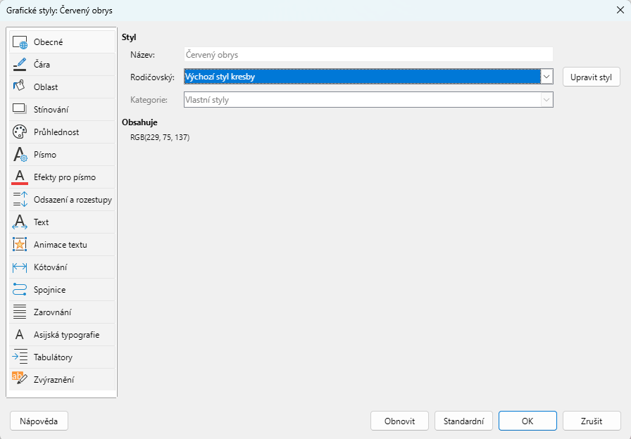

Obrázek 33: Dialogové okno Grafické styly – stránka Obecné
  1. Pomocí jedné z následujících metod otevřeme na postranní liště kartu Styly a formátování:
  1. Klikneme na Styly kresby
  2. na záhlaví lišty „Styly“, čímž otevřeme panel Styly kresby.
  3. Klepnutím pravým tlačítkem myši na styl kresby vybraný v seznamu a výběrem možnosti Nový z místní nabídky otevřeme dialogové okno Styly grafiky (obrázek 33).
  4. Klepnutím na Obecné otevřeme stránku Obecné.
  5. Do textového pole Název zadáme název nového stylu kresby.
  6. Do pole Rodičovský vložíme z vybalovacího seznamu - žádný -, pokud nemá být propojen s žádným rodičovským stylem. Tím se zabrání propojení nového stylu kresby s výchozím stylem kresby, který byl na nový objekt použit při jeho vytvoření.
  7. K formátování nového stylu použijeme různé stránky dialogového okna Grafické styly, a to následujícím způsobem:
  1. Klepnutím na OK zavřeme dialogové okno Grafické styly a uložíme nový styl kresby. Nové styly kresby se automaticky ukládají do kategorie Vlastní styly.
