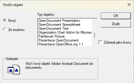

U počítačů s operačním systémem Windows je v seznamu Typ objektu k dispozici další možnost Další objekty. Klepnutím na Další objekty se otevře dialogové okno Vložit objekt (obrázek 3), které umožňuje vložit objekt OLE kompatibilní jak s OLE, tak s LibreOffice. Tato možnost je k dispozici pro nové objekty OLE a objekty OLE ze souboru.
Obrázek 3: Dialogové okno Vložit objekt OLE – stránka Vytvořit další objekty

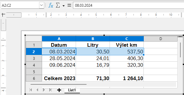

Při vkládání tabulky se celá tabulka vloží do snímku jako objekt OLE. Pokud tabulka obsahuje více listů a požadovaný list není zobrazen, stačí na ni dvakrát klepnout a v řádku záložek vybrat jiný list.
Obrázek 4: Příklad úprav tabulky OLE v aplikaci Impress
Obrázek 5: Nástrojová lišta Formátování tabulky
Tabulka vložená do snímku má nastavený režim úprav a je připravena k vložení nebo úpravě dat nebo úpravě formátu (obrázek 4). V následujícím textu jsou také uvedeny nástroje a funkce pro tabulkové procesory:
Otevře se nástrojová lišta Formátování pro tabulky (obrázek 5), který nahradí nástrojová lišta pro čáry a výplně, a v horní části tabulky OLE se pro základní formátování zobrazí následující nástroje:
Pole názvu — zobrazí odkaz na aktivní buňku nebo název vybraného rozsahu buněk.
Průvodce funkcí; Vybrat funkci; Vzorec.
Vstupní řádek — pole pro zadávání dat nebo kontrolu obsahu aktivní buňky. V případě potřeby klepneme na trojúhelník ▼ vpravo od buňky, aby se rozbalilo pole pro úpravy. Tím se vytvoří prostor pro funkce, které vyžadují více řádků.
Změní se také hlavní nabídka, která nabízí možnosti formátování pro úpravy tabulek.

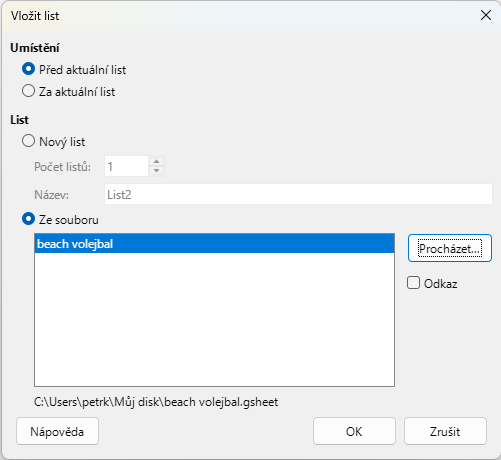

Chceme-li mít větší kontrolu nad vkládáním listů do vložené tabulky, použijeme dialogové okno Vložit list (obrázek 10) následujícím způsobem:
Dvojitým klepnutím na vloženou tabulku otevřeme režim úprav.
Dialogové okno Vložit list otevřeme jedním z následujících způsobů:

Obrázek 10: Dialogové okno Vložit list
Při vkládání listu ze souboru je třeba použít dialogové okno Vložit list (obrázek 10).
Klepneme pravým tlačítkem myši na názvy listů a z místní nabídky vybereme možnost Vložit list.
Přejdeme na List > Vložit list v hlavní nabídce.
V části „Umístění“ vybereme jednu z následujících možností:
Před aktuální list – vloží listy před aktivní list v tabulce.
Za aktuální list – vloží listy za aktivní list v tabulce.
V nabídce List vybereme Vložit ze souboru a klepnutím na Procházet otevřeme okno Vložit.
Přejdeme do umístění souboru a vybereme soubor.
Klepneme na Otevřít a v náhledovém poli se zobrazí názvy listů obsažené v souboru.
V případě potřeby klepneme na Odkaz, abychom vytvořili odkaz na původní soubor.
V okně náhledu vybereme list, který chceme vložit.
Klepnutím na tlačítko OK vložíme vybraný list do vložené tabulky a zavřeme dialogové okno Vložit list.
Po dokončení úprav vložené tabulky klepnutím kdekoli mimo okraj ukončíme režim úprav a uložíme změny.

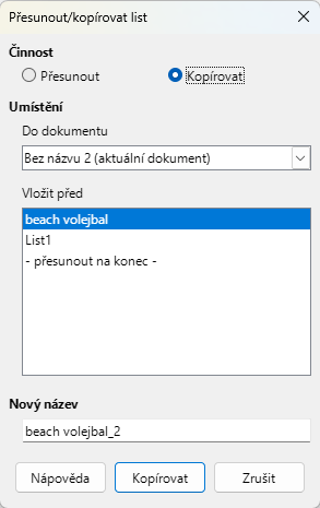

Obrázek 11: Dialogové okno Přesunout/kopírovat list
Přesunout nebo zkopírovat list na jiné místo v rámci vložené tabulky ve stejné prezentaci můžeme následujícím způsobem:
V nabídce Akce vybereme možnost Přesunout nebo Kopírovat.
V poli Umístění vybereme cíl z možností v rozevíracím seznamu Do dokumentu. V Impressu je prezentace pojmenována jako Bez názvu 1 (aktuální dokument).
V poli Vložit před vybereme z dostupného seznamu pozici v tabulce.
Je-li třeba, do textového pole Nový název zadáme nový název listu.
Klepnutím na Přesunout list přesuneme nebo Kopírovat list zkopírujeme a zavřeme dialogové okno listu Přesunout/Kopírovat.
Přesun nebo zkopírování listu do jiného dokumentu obsahujícího tabulku provedeme následovně:
Ujistíme se, že v cílovém dokumentu je vybrána tabulka.
V poli Umístění vybereme cíl z možností v rozevíracím seznamu Do dokumentu. V Impressu je prezentace pojmenována jako Bez názvu 1 (aktuální dokument). Pokud se jedná o tabulku v aplikaci Calc, zobrazí se název souboru tabulky LO Calc.
Chceme-li přesunout list ve vložené tabulce pomocí kurzoru, klepneme na kartu listu a přetáhneme vybraný list na nové místo.

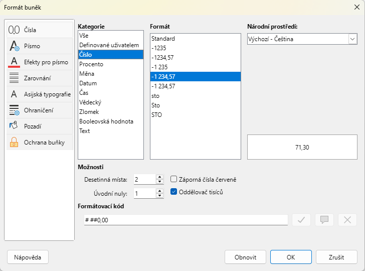

Pro účely prezentace bude možná potřeba změnit formátování tabulky tak, aby odpovídalo stylu použitému v prezentaci.
Při práci s vloženou tabulkou jsou k dispozici také všechny styly vytvořené v aplikaci Calc. Pokud se však mají styly používat, doporučuje se vytvořit specifické styly pro vložené tabulky. Styly aplikace Calc možná nejsou vhodné pro práci v aplikaci Impress.
Obrázek 12: Dialogové okno Formát buněk
Vybereme buňku nebo oblast buněk ve vložené tabulce pomocí jedné z následujících metod:
Buňku vybereme tím, že na ni klepneme.
Celý list vybereme klepnutím na prázdnou buňku v levém horním rohu mezi záhlavími řádků a sloupců.
Chceme-li vybrat celý list, použijeme klávesovou zkratku Ctrl+A (macOS ⌘+A).
Sloupec vybereme klepnutím na záhlaví sloupce v horní části tabulky.
Řádek vybereme klepnutím na záhlaví řádku na levé straně tabulky.
Otevřeme dialogové okno Formátovat buňky (obrázek 12) pomocí jedné z následujících metod:
Pravým tlačítkem klepneme na buňku a z místní nabídky vybereme Formát buněk.
Na liště nabídek vybereme Formát > Buňky.
Použijeme klávesovou zkratku Ctrl+1 (macOS ⌘+1).
Pomocí různých stránek dialogového okna Formátovat buňky můžeme formátovat data v buňkách tak, aby odpovídala stylu prezentace.
Klepnutím na OK zavřeme dialogové okno Formátovat buňky a uložíme změny formátování.

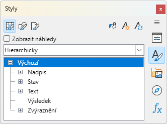

Při použití stylů ve vložené tabulce, která je v režimu úprav, zobrazí Impress dostupné styly pro tabulku v panelu Styly buněk v části Styly na postranní liště (obrázek 13). Styly používané ve vloženém tabulkovém procesoru jsou podobné stylům odstavců v LibreOffice.
Ve vložené tabulce vybereme data v buňce nebo buňkách.
Klepneme na Styly, abychom v postranní liště otevřeli sadu Styly, a poté klepneme na Styly buněk, čímž otevřeme panel stylů aplikace Calc.
Poklepáním na styl dojde k použití tohoto stylu na data v buňce.
Obrázek 13: Panel „Styly buněk“ v sekci „Styly“ na postranní liště

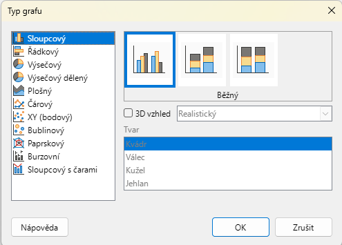

Data lze prezentovat pomocí různých typů grafů. Impress obsahuje několik příkladů typů grafů, které posluchačům zprostředkují informace. Vybereme typ grafu v dialogovém okně Typ grafu (obrázek 17).
Obrázek 17: Dialogové okno Typ grafu
Ujistíme se, že je graf vybrán a je v režimu úprav. V režimu úprav má graf ohraničení a úchyty pro výběr.
Některým z následujících způsobů otevřeme dialogové okno Typ grafu:
Klepneme na Typ grafu na nástrojové liště Formátování.
V hlavní nabídce zvolíme Formát > Typ grafu.
Pravým tlačítkem myši klepneme na graf a z místní nabídky zvolíme Typ grafu.
V levé části vybereme typ grafu a příklady grafů v náhledovém okně vpravo se změní. Dostupné možnosti pro typy grafů se také mění podle vybraného typu grafu.
V náhledovém okně vpravo vybereme vzorový graf.
Vybereme možnosti požadované pro vybraný typ grafu.
Klepnutím na OK zavřeme dialogové okno Typ grafu a vrátíme se do editačního okna.

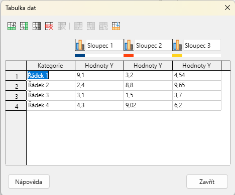

Jedním z následujících způsobů otevřeme dialogové okno Tabulka dat (obrázek 18):
Na nástrojové liště pro formátování grafů klepneme na Tabulka dat.
Na liště nabídek přejdeme do Zobrazit > Tabulka dat.
Klepneme pravým tlačítkem myši na graf a z místní nabídky vybereme možnost Tabulka dat.
Data zadáme v dialogovém okně Tabulka dat zápisem nebo vložením informací do buněk.
Pomocí nástrojů v horní části dialogového okna Datová tabulka můžeme vkládat, odstraňovat nebo měnit umístění řádků a sloupců.
Klepnutím na Zavřít uložíme změny a zavřeme dialogové okno Tabulka dat.

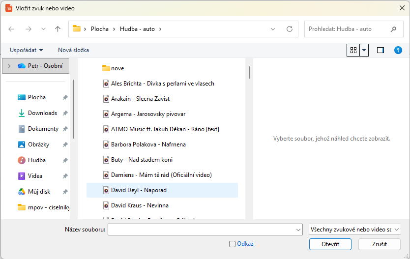

Na liště nabídek zvolíme Vložit > Zvuk nebo video; otevře se prohlížeč souborů umožňující vložení zvuku nebo videa (obrázek 19).
Přejdeme do složky, kde je umístěn zvukový nebo video soubor. V prohlížeči souborů jsou k dispozici pouze zvukové a video soubory, které jsou kompatibilní s Impressem.
Vybereme kompatibilní zvukový nebo video soubor a klepnutím na Otevřít vložíme soubor do středu snímku. Nástrojová lišta Přehrávač médií (obrázek 20) a panel Přehrávač médií na kartě Vlastnosti v postranní liště (obrázek 21) se automaticky otevřou.
Audio nebo video soubor přemístíme nebo zvětšíme jeho velikost. Další informace najdeme v kapitole 5, Správa grafických objektů.

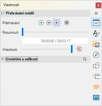

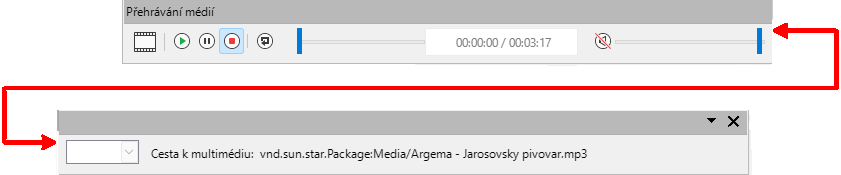

Po výběru zvukového nebo video souboru se automaticky otevře nástrojová lišta Přehrávač médií. Nástrojová lišta Přehrávač médií obsahuje následující nástroje (zleva doprava). Tyto nástroje jsou k dispozici také v panelu Přehrávání médií v části Vlastnosti na postranní liště (obrázek 21).
Obrázek 19: Dialogové okno Vložit zvuk nebo video
Obrázek 20: Panel nástrojů Přehrávání médií
Obrázek 21: Panel Přehrávání médií v části Vlastnosti na postranní liště

Do prezentace aplikace Impress lze vkládat kresby, textové soubory, soubory HTML a další objekty, které jsou kompatibilní s aplikací Impress.
Volba Vložit > Soubor na panelu nabídek otevřeme dialogové okno pro výběr souboru. Jako objekty OLE lze vybrat a vložit pouze soubory kompatibilní s aplikací LO Impress.
Zkopírujeme a vložíme jako objekty OLE kompatibilní kresby, textové soubory, soubory HTML nebo objekty.
