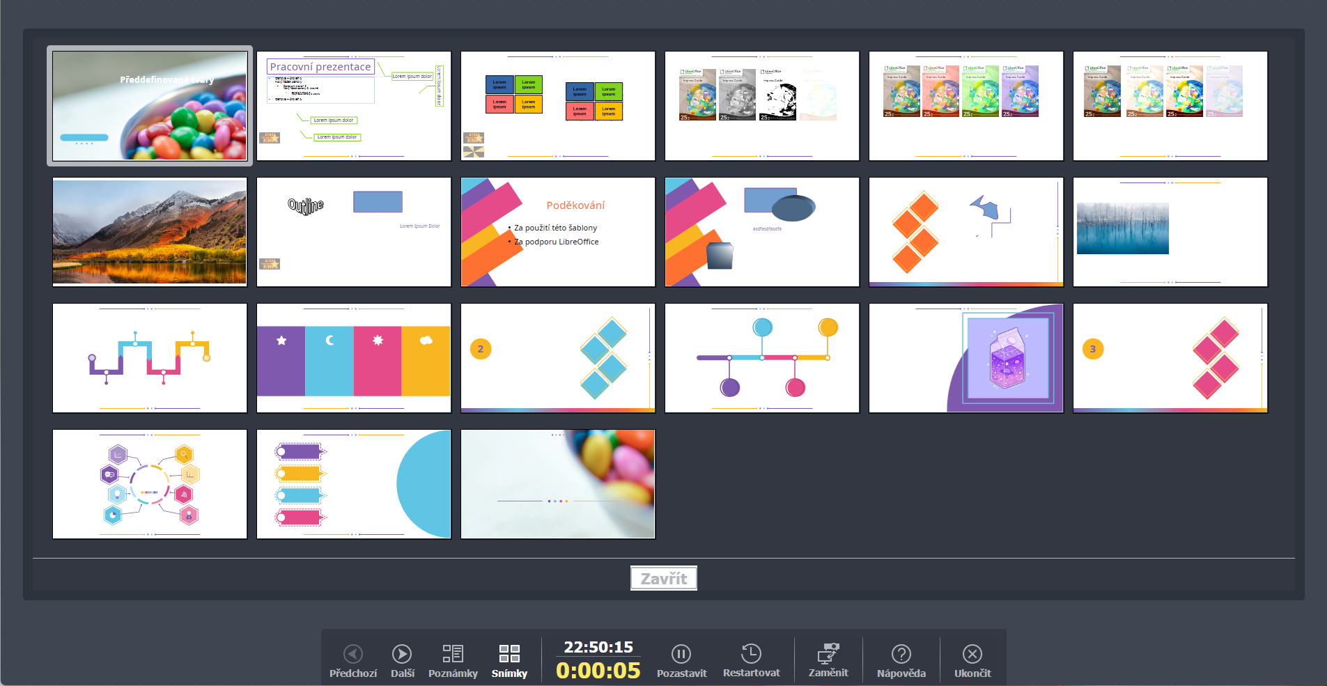

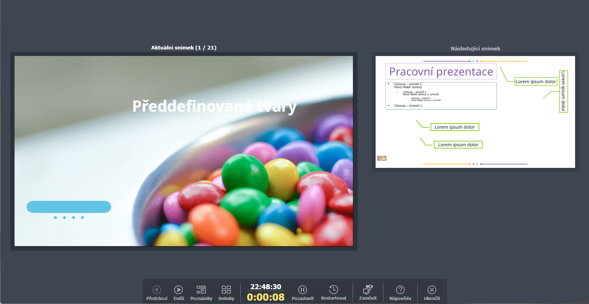

Obrazovka přednášejícího.

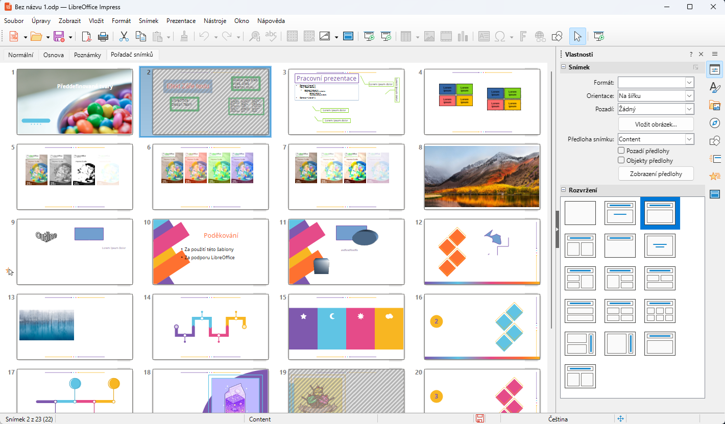

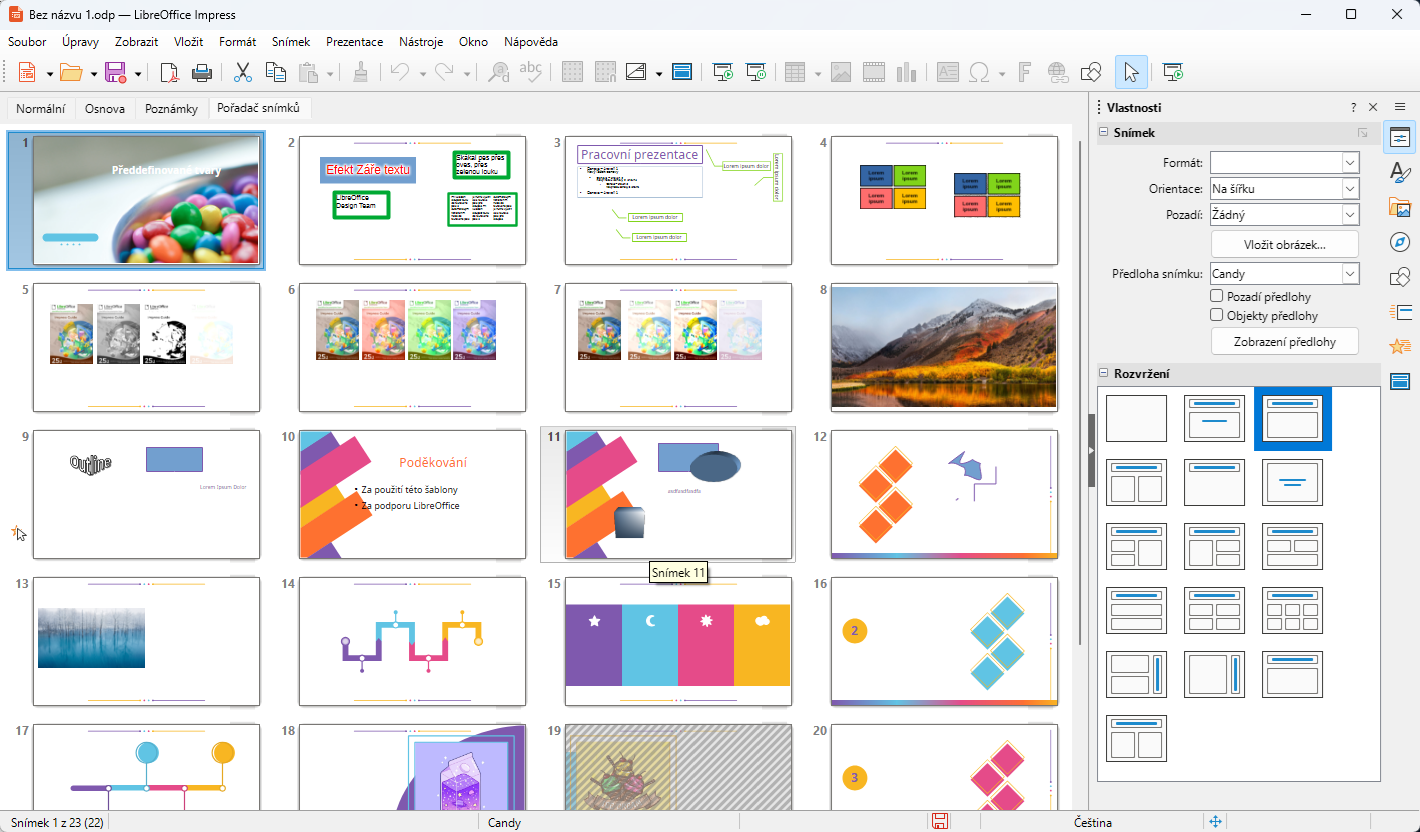

Většina úkonů souvisejících s přípravou prezentace se provádí v zobrazení Pořadač snímků, kde se v pracovním prostoru zobrazují všechny snímky prezentace.
  1. Pomocí jednoho z následujících způsobů otevřeme zobrazení Pořadač snímků (obrázek 1):

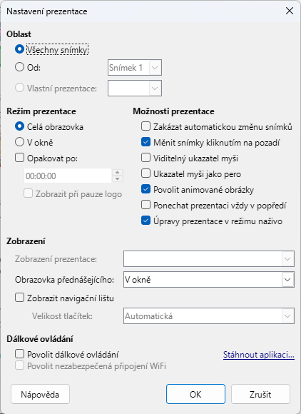

  1. V hlavní nabídce zvolíme Prezentace > Nastavení prezentace a otevřeme dialogové okno Nastavení prezentace (obrázek 2).
  2. Vybereme možnosti požadované pro prezentaci.
  3. Klepnutím na tlačítko OK uložíme změny a zavřeme dialogové okno Nastavení prezentace.
Možnosti prezentace
Rozsah
Vybereme, které snímky chceme do prezentace zahrnout.
Všechny snímky
Zahrnuje všechny snímky s výjimkou těch, které jsou označeny jako skryté (viz „Jak skrýt snímky“ na straně 1). Snímky se zobrazují v pořadí, v jakém se vyskytují v souboru. Chceme-li změnit pořadí, přeskupíme snímky v zobrazení Pořadač snímků nebo vybereme možnost vlastní prezentace.
Obrázek 1: Zobrazení Pořadače snímků na pracovní ploše
Obrázek 2: Dialogové okno Nastavení prezentace
Od
Spustí prezentaci na snímku vybraném v rozevíracím seznamu. Například na začátku může být několik snímků, které představují společnost, ale při prezentaci této prezentace před kolegy z práce lze tento úvod přeskočit.
Vlastní prezentace
Zobrazí snímky v jiném pořadí, než jaké bylo nastaveno dříve. Toto nastavení je dostupné až po nastavení vlastní prezentace (viz „Vlastní prezentace“ na straně 1). Z jedné sady snímků lze podle potřeby nastavit mnoho různých vlastních pořadí, které se zobrazí v rozevíracím seznamu této možnosti.
Režim prezentace
Vybereme, které snímky chceme zahrnout do prezentace.
Celá obrazovka
Zobrazí snímky na celou obrazovku bez viditelných ovládacích prvků programu LibreOffice a ukončí prezentaci po posledním snímku.
V okně
Spustí prezentaci v okně aplikace Impress a ukončí ji po posledním snímku.
Smyčka a opakování po
Spustí prezentaci znovu po zobrazení posledního snímku a po uplynutí nastavené prodlevy. Zapnutím této možnosti se spustí automatické nepřetržité přehrávání prezentace. Mezi posledním a počátečním snímkem se zobrazí pauza. Chceme-li přehlídku zastavit, stiskneme kdykoli klávesu Esc. Při nulové hodnotě zpoždění se prezentace spustí okamžitě, bez zobrazení snímku pauzy.
Zobrazit logo
Zobrazí logo LibreOffice na snímku pauzy, když je vybrána možnost Smyčka a opakování po.
Než vybereme možnost Smyčka a opakovat po, ujistíme se, že je vybraná možnost Po a že jsme zadali časový interval. Možnost Po se nachází v nastavení Pokročilé nastavení snímku v sekci Přechody mezi snímky na postranní liště. Pokud není pro Po nastaven žádný interval, nebude fungovat volba Opakovat po.
Možnosti
Určíme, jak prezentace poběží.
Měnit snímky ručně
Zabraňuje automatické změně snímků, i když byl nastaven automatický přechod.
Viditelný ukazatel myši
Zobrazí ukazatel myši během prezentace. Pokud se během prezentace používá laserové ukazovátko nebo jiné zařízení ke zvýraznění zajímavých předmětů, může to být užitečné.
Ukazatel myši jako pero
Umožňuje psát nebo kreslit na snímky během prezentace. Cokoli napsané perem se při ukončení prezentace neuloží. Barvu pera určíme v průběhu prezentace pomocí místní nabídky.
Animace povoleny
Zobrazí všechny snímky animovaných souborů GIF během prezentace. Pokud tato možnost není vybrána, zobrazí se pouze první snímek animovaného souboru GIF. To nemá nic společného s animacemi snímků popsanými v části „Animace“ na straně 1.
Měnit snímky kliknutím na pozadí
Po klepnutí na pozadí snímku přejde prezentace na další snímek. Stisknutím mezerníku také přejdeme na další snímek.
Prezentace vždy v popředí
Zabraňuje tomu, aby se nad prezentací objevilo okno jiného programu.
Více monitorů
Určuje způsob zobrazení prezentace.
Zobrazení prezentace
V rozevíracím seznamu vybereme, který displej se má použít pro režim celoobrazovkové prezentace. K dispozici pouze v případě, že počítač používaný pro prezentaci je připojen k více než jednomu monitoru.
Nastavení Více monitorů se se souborem prezentace neuloží. Toto nastavení se ukládá jako místní nastavení v konfiguraci uživatele počítače. To znamená, že pokud se prezentace otevře na jiném počítači, použijí se místní nastavení tohoto počítače.

Jak skrýt snímky
Některé snímky nemusí být v prezentaci nutné. Řešením je skrýt snímky nebo vytvořit vlastní prezentaci, která bude odpovídat požadavkům prezentace. Například se nezobrazují rozpracované snímky, případně mohou existovat snímky obsahující citlivé informace, které se nemají účastníkům prezentace ukazovat.
Jak skrýt snímky
  1. V panelu Snímky nebo v zobrazení Pořadač snímků v pracovním prostoru vybereme snímky, které chceme skrýt.
  2. Vybrané snímky skryjeme jednou z následujících metod. Skryté snímky jsou zobrazeny šedě, což znamená, že jsou skryté, jak je znázorněno na obrázku 3. Skryté snímky se neodstraní a zůstanou v souboru prezentace.
Zobrazení skrytých snímků
  1. V podokně Snímky nebo v zobrazení Pořadač snímků vybereme skryté snímky.
  2. Vybrané snímky zobrazíme pomocí jedné z následujících metod. Zobrazit snímek je aktivní pouze v případě, že prezentace obsahuje skryté snímky.

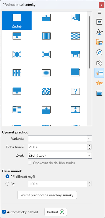

Přechody mezi snímky jsou efekty a/nebo zvuky, které se objevují při přechodu mezi snímky v rámci prezentace. Přechody dodávají prezentacím profesionální vzhled a zajišťují plynulý přechod mezi snímky.
Přidávání přechodů
  1. V postranní liště klepneme na kartu Přechod mezi snímky (obrázek 7).
Obrázek 7: Karta Přechod mezi snímky v postranní liště
  1. Otevřeme soubor prezentace a přidáme přechody snímků.
  2. V podokně Snímky nebo v zobrazení Pořadač snímků vybereme snímek, na který chceme použít přechod.
  3. Klepnutím na požadovaný přechod ze zobrazeného seznamu v části Přechod mezi snímky jej použijeme na vybraný snímek.
  4. V části Upravit přechod vybereme z rozevíracího seznamu jednu z dostupných možností. Dostupné možnosti se změní podle vybraného přechodu.
  5. V části Další snímek vybereme změnu snímků v prezentaci. Lze vybrat pouze jednu možnost.
  6. Chceme-li použít stejný přechod na všechny snímky v prezentaci, klepneme na možnost Použít přechod na všechny snímky v části Další snímek .
  7. Chceme-li zkontrolovat, jak přechod vypadá, klepneme na Přehrát v části Další snímek.
  8. Chceme-li si automaticky zobrazit náhled toho, jak bude přechod vypadat po použití na snímku, vybereme položku Automatický náhled v části Další snímek.
Do pole Po je třeba zadat čas, aby se automaticky otevřel další snímek a aby mohla fungovat možnost Smyčka a opakování po, pokud je požadováno, aby prezentace automaticky běžela nepřetržitě.
Na všechny snímky v prezentaci lze použít jeden typ přechodu nebo jiný přechod na jednotlivé snímky v prezentaci. Použití mnoha různých přechodů sice může vypadat dobře, ale prezentace pak může působit neprofesionálně.
Možnosti přechodu
Přechod mezi snímky
Zobrazí dostupné přechody pro prezentaci.
Úprava přechodu
Variant
Vybereme možnost z rozevíracího seznamu. Dostupné možnosti se mění podle přechodu, který byl vybrán.
Doba trvání
Zadáme dobu, jak dlouho přechod trvá.
Zvuk
Z rozevíracího seznamu vybereme zvuk, který se přehraje při aktivaci přechodu. Pokud je vybrán zvuk, aktivuje se možnost Opakovat do dalšího zvuku. Tuto možnost vybereme, chceme-li zvuk přehrávat opakovaně, dokud se nespustí jiný zvuk. Pokud v prezentaci nejsou žádné další zvuky, vybraný zvuk se přehrává nepřetržitě po zbytek prezentace. Zvuky lze přehrávat, pokud je pro přechodový efekt vybrána možnost Žádný.
Další snímek
Po kliknutí myší
Při každém klepnutí myší se prezentace posune na další snímek.
Po
Do pole zadáme čas, který uplyne, než se automaticky posune do zobrazení další snímek prezentace.
Automatický náhled
Po výběru se automaticky zobrazí náhled přechodu.

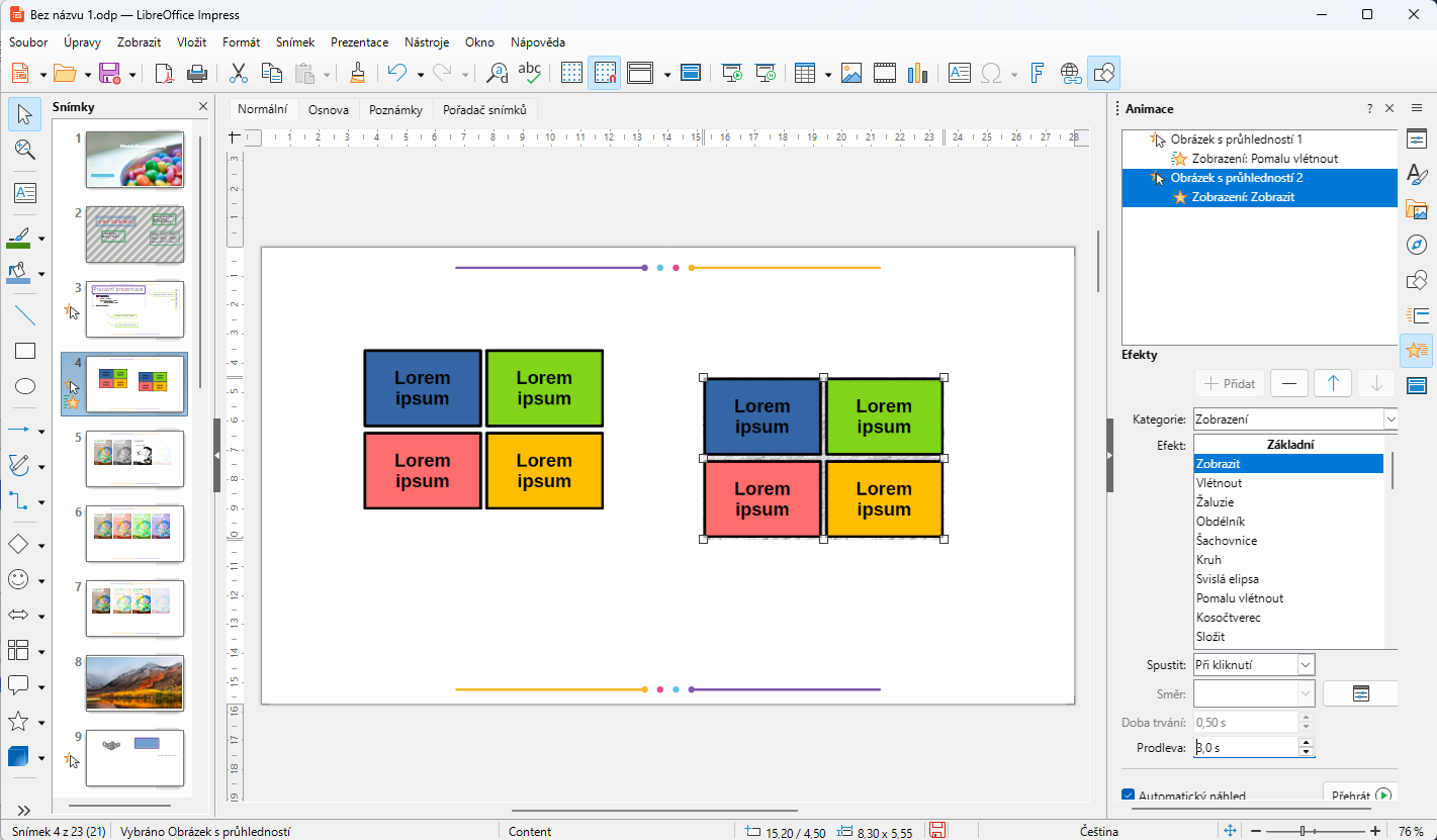

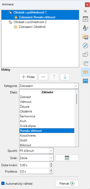

Animace
Animace snímků jsou podobné přechodům, ale vztahují se na jednotlivé prvky v rámci jednoho snímku, jako jsou nadpisy, grafy, tvary nebo jednotlivé body seznamu. Animace mohou prezentaci zatraktivnit a učinit ji zapamatovatelnou. Časté používání animací může být sice zábavné, ale pro publikum, které očekává profesionální prezentaci, může být rušivé a dokonce i otravné.
V současné době není možné použít animace na prvky v předlohách snímků. To znamená, že pokud chceme zobrazit položky v textovém poli jednu po druhé a použít stejnou animaci na více než jednom snímku, je třeba efekty použít na každý snímek. Případně můžeme animovaný prvek zkopírovat z jednoho snímku na jiný.
Použití animací
Animace se aplikují v zobrazení Normální, což usnadňuje výběr jednotlivých objektů na jednom snímku.
Na snímku má prvek, jako je například obrázek nebo textové pole, při výběru úchyty. Pokud je v textovém poli vybrána část textu, úchyty výběru se nezobrazí.
Následující postup je příkladem použití animace na objekt. Možnosti animace závisí na prvcích Kategorie, Efekt a snímku, které byly vybrány pro vytvoření animace.
Obrázek 8: Karta Animace v postranní liště
  1. Zobrazení Normální otevřeme jedním z následujících způsobů:
  1. Vybereme snímek v podokně Snímky tak, aby se zobrazil v zobrazení Normální na pracovní ploše.
  2. V postranní liště vybereme kartu Animace (obrázek 8).
  3. Na vybraném snímku vybereme prvek snímku, který bude animován.
  4. V části Efekty klepneme na +Přidat a tím otevřeme možnosti animace a přidáme prvek snímku do pole Animace. Potom vytvoříme animaci následovně:
  1. V poli Kategorie vybereme kategorii z možností v rozevíracím seznamu.
  2. V seznamu Efekt vybereme z dostupných možností v rozevíracím seznamu animační efekt.
  3. V poli Spustit vybereme z dostupných možností v rozevíracím seznamu způsob spuštění animace.
  4. V poli Směr vybereme směr animace z dostupných možností v rozevíracím seznamu.
  5. Do pole Doba trvání zadáme dobu trvání animace.
  6. Do pole Prodleva zadáme dobu zpoždění před spuštěním animace.
  1. Pokud potřebujeme další možnosti animace, další informace najdeme v části „Další možnosti animace“ na straně 1.
  2. V případě potřeby vybereme možnost Automatický náhled, abychom automaticky zkontrolovali, jak animace vypadá, když je použita na prvek snímku.
  3. Klepnutím na tlačítko Přehrát zkontrolujeme, jak vypadá animace při použití na prvek snímku.
Změna animace
  1. V postranní liště vybereme kartu Animace (obrázek 8).
  2. Vybereme snímek s animovanými prvky v podokně Snímky tak, aby se zobrazil v zobrazení Normální.
  3. V poli Animace vybereme prvek s animací, kterou chceme změnit.
  4. Postupujeme podle pokynů v části „Použití animací“ na straně 1 a vybereme nový animační efekt pro vybraný prvek.
  5. Klepnutím na tlačítko Přehrát zkontrolujeme, jak vypadá animace při použití na prvek snímku.

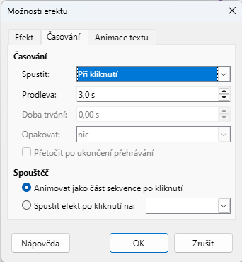

Možnosti časování
Určuje časování vybrané animace pomocí následujících možností na stránce Časování v dialogovém okně Možnosti efektů (obrázek 10).
Začátek
Zobrazí spouštěcí vlastnosti vybraného animačního efektu.
Při kliknutí
Animace se při tomto efektu zastaví až do dalšího klepnutí myší.
S předchozím
Animace se spustí okamžitě.
Po předchozím
Animace se spustí, jakmile skončí předchozí animace.
Prodleva
Určuje dodatečné zpoždění v sekundách do spuštění efektu.
Doba trvání
Určuje dobu trvání efektu v sekundách.
Opakovat
Určuje, kdy a jak se má aktuální efekt opakovat. V rozevíracím seznamu vybereme jednu z následujících možností:
Obrázek 10: Dialogové okno Možnosti efektu – stránka Časování
nic
Animační efekt se neopakuje.
2, 3, 4, 5, 10
Zvolíme, kolikrát se má animační efekt opakovat.
Do dalšího kliknutí
Animační efekt se opakuje až do dalšího klepnutí myší.
Do konce snímku
Animační efekt se opakuje po celou dobu zobrazení snímku.
Přetočit po ukončení přehrávání
Animovaný tvar se po skončení animace vrátí do výchozího stavu.
Animovat jako část sekvence po kliknutí
Umožňuje spustit animaci v normální sekvenci klepnutí.
Spustit efekt po kliknutí na
Umožňuje spustit animaci po klepnutí na zadaný objekt. Z rozevíracího seznamu vybereme tvar podle názvu.

Příklad animace
Vytváření animací na snímku vyžaduje praxi, abychom dosáhli požadovaného animačního efektu. Následující kroky vysvětlují, jak nastavit jednoduchý příklad animace zobrazený na obrázku 12 pomocí vícenásobných animací. Ukázkový snímek je převzat z prezentace LibreOffice.
  1. V hlavní nabídce zvolíme Zobrazení > Normální na tím otevřeme Normální zobrazení pracovní oblasti.
  2. Vybereme snímek pro animaci.
  3. V postranní liště vybereme kartu Animace.
  4. Vybereme prvky na snímku a klepnutím na Přidat efekt otevřeme možnosti animace v balíčku animací. Vybrané prvky se zobrazí v rámečku na paletě animací.
  5. Vybereme první prvek (Tvar 1) a v rozevíracím seznamu Kategorie vybereme Zobrazit a zvolíme následující možnosti animace:
Efekt – Žaluzie
Start – Při kliknutí
Směr — svislé
Doba trvání – 0,50 s
Prodleva – 3,0 s
  1. Vybereme druhý prvek (Tvar 3) a z rozevíracího seznamu Kategorie vybereme Zobrazit a zvolíme následující možnosti animace:
Efekt – Objevit se
Start – Po předchozím
Prodleva – 3,00 s
  1. V hlavní nabídce zvolíme Prezentace > Vyzkoušet časování a zkontrolujeme animaci těchto dvou objektů.

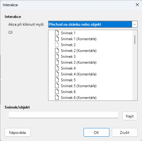

Použití interakcí
Interakce jsou situace, kdy objekty na snímku slouží k vytvoření události po klepnutí kurzorem. Těmito objekty s interakcemi mohou být tlačítka, obrázky nebo textové objekty.
  2. Výběrem snímku přidáme interakci k objektu na snímku.
  3. Vybereme objekt, klepneme na něj pravým tlačítkem myši a z místní nabídky vybereme Interakce nebo v hlavní nabídce zvolíme Formát > Interakce. otevřeme dialogové okno Interakce (obrázek 13).
  4. Vybereme interakci z rozbalovací nabídky Akce při kliknutí myší. Možnosti pro další výběr a nastavení interakce závisí na typu vybrané interakce.
  5. Klepnutím na OK uložíme změny a zavřeme dialogové okno Interakce.

  3. V hlavní nabídce zvolíme Prezentace > Nastavení prezentace a tím otevřeme dialogové okno Nastavení prezentace (obrázek 2 na straně 1).
  4. V části Režim prezentace vybereme možnost Opakovat po a vložíme do pole časovou prodlevu před dalším zobrazením prezentace.
  5. V případě potřeby vybereme Zobrazit logo, pokud se má během přestávky mezi promítáním snímků zobrazit logo společnosti.
  6. Klepnutím na tlačítko OK uložíme nastavení a zavřeme dialogové okno Nastavení prezentace.

Výchozí časování
  1. Klepneme na ikonu Přechod mezi snímky v postranní liště a otevřeme sadu Přechod mezi snímky.
  2. Jako přechodový efekt vybereme Žádný v části Přechod mezi snímky.
  3. V části Další snímek vybereme možnost Po a zadáme čas.
  4. Klepnutím na tlačítko Použít přechod na všechny snímky v části Další snímek nastavíme výchozí časování prezentace.
  5. V hlavní nabídce zvolíme Prezentace > Začít od prvního snímku a zkontrolujeme, jak prezentace probíhá.
  6. V případě potřeby upravíme výchozí časování, dokud prezentace neproběhne podle potřeby.

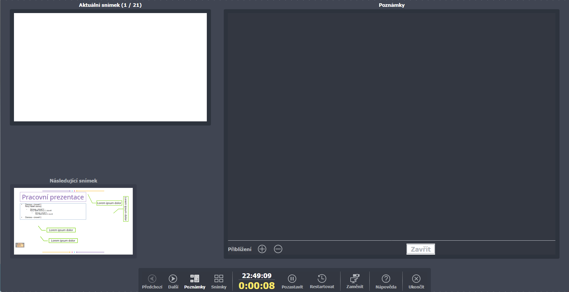

Funkce Impress obsahující prvek Obrazovka přednášejícího v rámci instalace LibreOffice funguje pouze na operačních systémech, které podporují dva displeje. Pokud není balíček Obrazovka přednášejícího součástí instalace, lze toto rozšíření stáhnout z webových stránek LibreOffice a nainstalovat do počítače. Další informace najdeme v kapitole 11, Nastavení a přizpůsobení aplikace Impress.
Funkce Obrazovka přednášejícího umožňuje lepší ovládání prezentací při použití dvou displejů, například notebooku pro ovládání a velkého displeje nebo projektoru pro publikum. Na ovládacím displeji se zobrazuje aktuální snímek, který vidí publikum, následující snímek v prezentaci, případné poznámky ke snímku a časomíra prezentace. Obrazovka přednášejícího nabízí při vytváření prezentace následující zobrazení:
Zobrazení výchozího nebo aktuálního snímku
Zobrazí aktuální snímek včetně případných efektů a další snímek v prezentaci (obrázek 14). Klepnutím na šipky Předchozí nebo Další se můžeme pohybovat po prezentaci.
Pohled na poznámky
Klepnutím na Poznámky přepneme na zobrazení všech poznámek, které jsou připojeny ke každému snímku prezentace (obrázek 15). Klepneme znovu na Poznámky, abychom se vrátili do zobrazení Výchozí nebo Aktuální snímek.
Pohled na snímky
Klepnutím na Snímky se přepneme na zobrazení miniatur snímků, které se používají v prezentaci (obrázek 16). Klepneme znovu na Snímky, abychom se vrátili do zobrazení Výchozí nebo Aktuální snímek.
Zaměnit
Klepnutím na tuto ikonu přepneme Obrazovka přednášejícího mezi jednotlivými zobrazeními.
Obrázek 14: Konzole přednášejícího – zobrazení výchozího nebo aktuálního snímku
Obrázek 15: Obrazovka přednášejícího – Pohled na poznámky
Obrázek 16: Obrazovka přednášejícího – Pohled na snímky

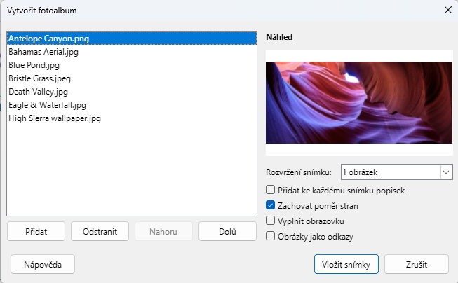

Obrázek 17: Dialogové okno Vytvořit fotoalbum
Fotoalba
Pomocí programu Impress vytvoříme fotoalbum ze sady obrázků, přičemž na každém snímku může být jeden až čtyři obrázky. Fotoalbum může být prezentace nebo multimediální show s grafikou, obrázky nebo fotografiemi.
Vytvoření fotoalba
  1. Vytvoříme novou prezentaci nebo otevřeme existující prezentaci.
  2. Vybereme snímek, který bude předcházet fotoalbu. V nové prezentaci je to první snímek.
  3. V hlavní nabídce zvolíme Vložit > Multimédia > Fotoalbum a otevřeme dialogové okno Vytvořit fotoalbum (obrázek 17).
  4. Klepnutím na tlačítkoPřidat otevřeme okno správce souborů.
  5. Přejdeme do složky, ve které se nacházejí fotografie.
  6. Vybereme fotografie a klepneme na Otevřít. Tím se zavře prohlížeč souborů a vybrané soubory se zobrazí v dialogovém okně Vytvořit fotoalbum.
  7. V seznamu Rozvržení snímku vybereme počet obrázků na snímek.
  8. V případě potřeby vybereme Přidat ke každému snímku popisek a vložíme na každý snímek textové pole umožňující přidání popisku k fotografiím, jak ukazuje příklad na obrázku 18.
  9. Pokud je to nutné a na snímku je pouze jeden snímek, vybereme pro každou fotografii možnost Vyplnit obrazovku, aby se zaplnil celý snímek.
  10. Požadovanou sekvenci fotografií vytvoříme přesunutím souborů v seznamu vybraných souborů nahoru nebo dolů.
  11. Jakmile je sekvence připravena, klepneme na Vložit snímky a vytvoříme požadovaný počet snímků pro fotoalbum. Impress vytvoří prezentaci s tolika snímky, kolik je jich potřeba pro fotografie. Pořadí snímků lze v případě potřeby změnit.

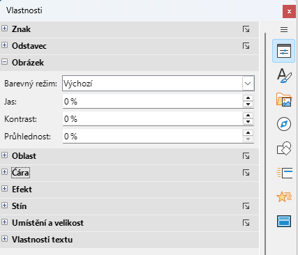

Pro vylepšení fotoalba lze ke každé fotografii v albu přidat rámečky a fotografie upravit pomocí možností dostupných na postranní liště. Vyzkoušíme různé úrovně u následujících možností, abychom pro každou fotografii ve fotoalbu dosáhli požadovaného efektu.
  1. Výběrem snímku ve fotoalbu otevřeme panel Obrázek, Čára a Efekt na kartě Vlastnosti v postranní liště.
  2. Na panelu Obrázek (obrázek 19) upravíme podle potřeby následující možnosti pro vylepšení fotografie. Obrázek 20 ukazuje příklad fotografie, u které byl obrázek upraven.
  1. Barevný režim –– vybereme režim barev z možností v rozevíracím seznamu.
  2. Jas –– vybereme úroveň jasu v procentech.
  3. Kontrast –– vybereme úroveň kontrastu v procentech.
  4. Průhlednost –– vybereme úroveň průhlednosti v procentech.
Obrázek 19: Panel Obrázek na kartě Vlastnosti v postranní liště
Obrázek 20: Ukázková fotografie s upraveným obrázkem

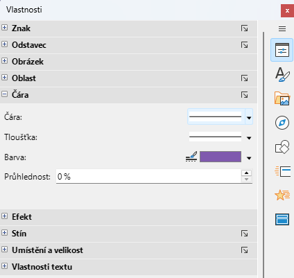

  1. Na panelu Čára (obrázek 21) vybereme podle potřeby následující možnosti, abychom kolem fotografie vytvořili rámeček. Obrázek 22 ukazuje příklad fotografie, ke které byl přidán rámeček.
  1. Čára –– vybereme styl čáry z rozevíracího seznamu.
  2. Šířka –– vybereme šířku čáry z rozevíracího seznamu nebo zadáme šířku řádku do pole Vlastní šířka čáry.
  3. Barva –– vybereme barvu z dostupných barevných palet nebo vytvoříme vlastní barvu pro čáru rámečku.
  4. Průhlednost –– vybereme úroveň průhlednosti v procentech pro čáru rámečku.
Obrázek 21: Panel Čára v části Vlastnosti na postranní liště
Obrázek 22: Ukázková fotografie s rámečkem

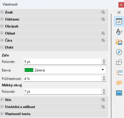

  1. Na panelu Efekt (obrázek 23) vybereme podle potřeby následující možnosti, abychom kolem fotografie vytvořili jemný rámeček. Obrázek 24 ukazuje příklad fotografie, ke které byly přidány efekty rámečku.
  1. Poloměr záře –– nastavíme hodnotu poloměru pro použití měkkého rámečku kolem vnější strany fotografie.
  2. Barva záře –– vybereme barvu pro měkký rámeček z dostupných barevných palet.
  3. Průhlednost záře –– zadáme hodnotu průhlednosti pro nastavení průhlednosti měkkého rámečku.
  4. Poloměr měkkého okraje –– nastavením hodnoty poloměru zmenšíme vnitřní šířku měkkého rámečku a fotografie bude vypadat menší.
Obrázek 23: Panel Efekty v části Vlastnosti na postranní liště
Obrázek 24: Ukázková fotografie s efekty rámečku
