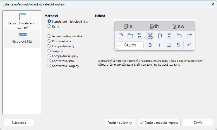

  1. V hlavní nabídce zvolíme Zobrazit > Uživatelské rozhraní a otevřeme dialogové okno Vyberte upřednostňované uživatelské rozhraní (obrázek 1).
  2. Na kartě Uživatelské rozhraní vybereme požadovanou variantu. Příklad vybraného uživatelského rozhraní je zobrazen v části Náhled s krátkým popisem.
  3. Klepneme na Použít v modulu Impress, pokud chceme vybrané uživatelské rozhraní okamžitě použít pouze v aplikaci Impress, nebo klepneme na Použít ve všechny, pokud chceme vybrané uživatelské rozhraní okamžitě použít ve všech modulech LibreOffice. Okno LibreOffice se změní podle vybraného uživatelského rozhraní.
  4. Klepnutím na Zavřít zavřeme dialogové okno.
Pokud je zvolená možnost Povolit experimentální funkce v nabídce Nástroje > Možnosti > Pokročilé (macOS LibreOffice > Předvolby > LibreOffice >Pokročilé), objeví se v části Varianty uživatelského rozhraní několik dalších variant. Jelikož se jedná o experimentální uživatelská rozhraní, nejsou v této uživatelské příručce popsána.

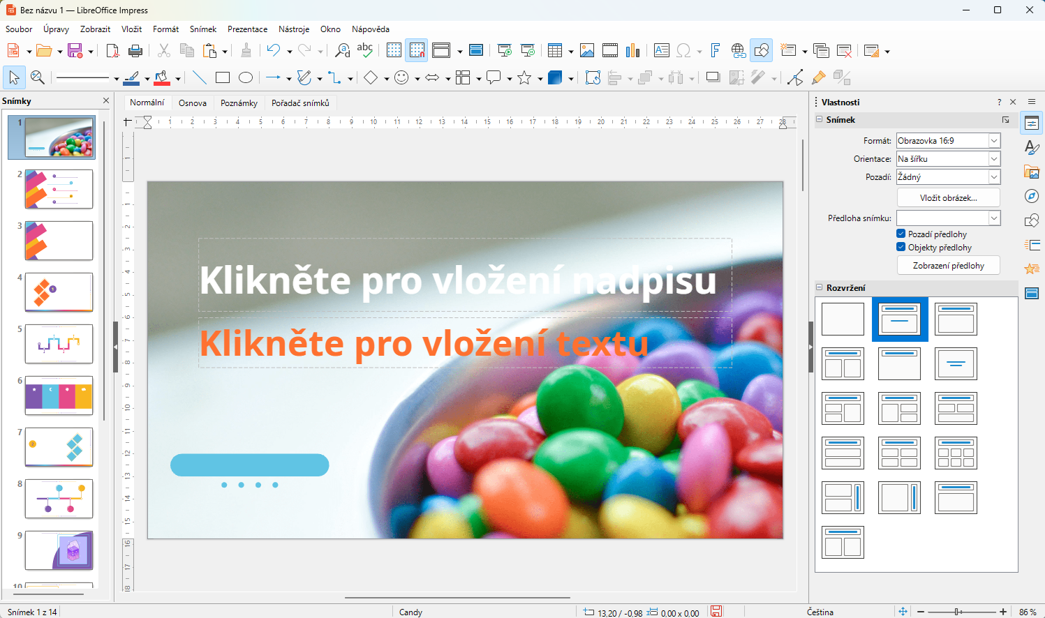

Obrázek 1: Dialogové okno Vyberte upřednostňované uživatelské rozhraní

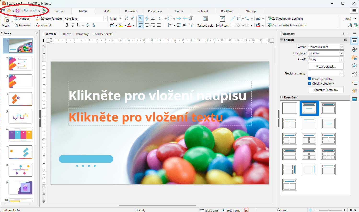

Vlevo od pásu karet je k dispozici panel Ikon (zvýrazněný na obrázku 3), který umožňuje přístup k některým běžně používaným nástrojům Hlavní nabídky; Otevřít; Uložit; Zpět; Znovu; Začít od prvního snímku (F5). V operačních systémech Windows a Linux lze Hlavní nabídku skrýt nebo zobrazit klepnutím na ikonu „Hlavní nabídka“ na levém konci pásu karet.

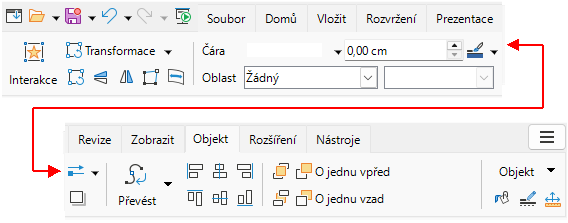

Obrázek 4: Rychlé menu uživatelského rozhraní s kartami
V horní části pracovního prostoru na pravé straně klepneme na 3 vodorovné čárky (≡), čímž se dostaneme k často používaným příkazům a odkazům, jak ukazuje příklad na obrázku 4. Některé příkazy mají podnabídky s dalšími příkazy, což je označeno trojúhelníkem ► nebo jednoduchou šipkou > vpravo od příkazu.

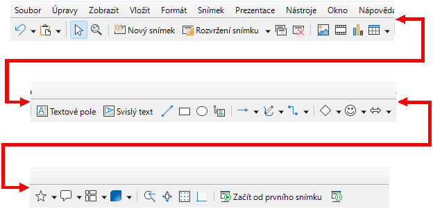

Při používání uživatelského rozhraní Karty již nejsou nástrojové lišty aplikace Impress viditelné. V případě potřeby je možné otevřít nástrojové lišty volbou Zobrazit > Nástrojové lišty v hlavní nabídce nebo výběrem Nástrojové lišty v rychlé nabídce.

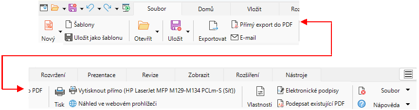

Karta Soubor (obrázek 5) obsahuje příkazy pro vytváření nových dokumentů, otevírání, ukládání, tisk a zavírání dokumentů, správu šablon, export do formátů PDF a EPUB, zobrazení vlastností dokumentu, přidání digitálního podpisu a podepsání existujícího souboru PDF. Karta Soubor má dvě nabídky: Soubor a Nápověda.

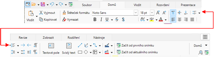

Karta Domů
Karta Domů (obrázek 6) obsahuje nástroje pro vyjmutí, kopírování, vkládání a formátování textu; vkládání běžných prvků (například obrázků, tabulek, grafů); použití, aktualizaci a úpravy stylů kreslení; a další funkce. Klepnutím na tlačítko Domů na pravém konci lišty karty Domů otevřeme rozbalovací nabídku s dalšími nástroji, které nejsou dostupné na liště karty Domů.

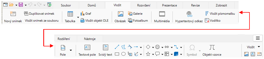

Karta Vložit (obrázek 7) obsahuje nástroje pro vkládání mnoha běžně používaných prvků. Klepnutím na tlačítko Vložit na pravém konci lišty karet Vložit otevřeme rozbalovací nabídku se seznamem zobrazených nástrojů na liště karty Vložit.

Obrázek 6: Uživatelské rozhraní s kartami – karta Domů
Obrázek 7: Uživatelské rozhraní s kartami – karta Vložit

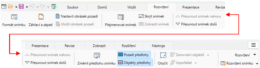

Obrázek 8: Uživatelské rozhraní s kartami – karta Rozložení

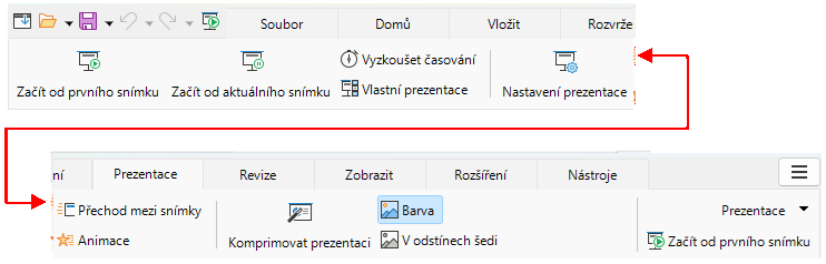

Obrázek 9: Uživatelské rozhraní s kartami – karta Prezentace

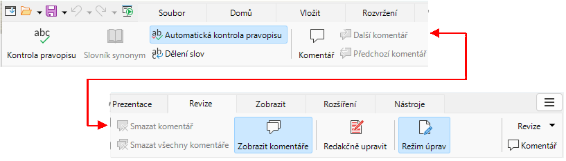

Obrázek 10: Uživatelské rozhraní s kartami – karta Revize
Karta Rozvržení
Karta Rozvržení (obrázek 8) obsahuje nástroje pro vkládání mnoha běžně používaných prvků. Klepnutím na tlačítko Rozvržení na pravém konci lišty karet Rozvržení otevřeme rozevírací nabídku se seznamem zobrazených nástrojů na liště karty Rozvržení.

Karta Prezentace (obrázek 9) obsahuje nástroje pro vytváření prezentací. Klepnutím na tlačítko Prezentace na pravé straně lišty karet Prezentace otevřeme rozevírací nabídku se seznamem zobrazených nástrojů na liště karty Prezentace.
Karta Revize
Karta Revize (obrázek 10) obsahuje nástroje pro revizi prezentace. Klepnutím na tlačítko Revize na pravé straně lišty karet Revize otevřeme rozevírací nabídku s dalšími nástroji pro úpravy textu. Některé textové nástroje se zobrazí pouze v případě, že jsou v nastavení LibreOffice vybrány textové možnosti Asijské rozvržení nebo Komplexní rozvržení textu. Pokud chceme tyto možnosti textu otevřít, zvolíme možnost Nástroje > Možnosti > Pokročilé (v systému macOS LibreOffice > Předvolby > LibreOffice > Pokročilé).

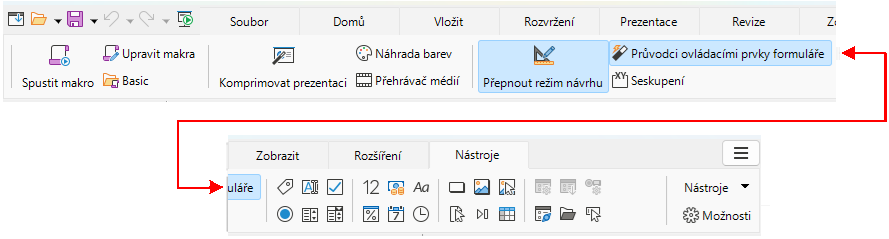

Obrázek 12: Uživatelské rozhraní s kartami – karta Nástroje

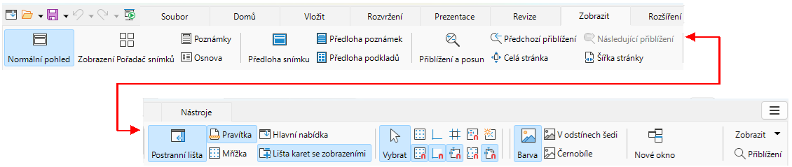

Karta Zobrazit (obrázek 11) obsahuje nástroje pro nastavení způsobu zobrazení snímků. Klepneme na tlačítko Zobrazit na pravém konci lišty karet Zobrazit, čímž otevřeme rozevírací nabídku s dalšími nástroji pro zobrazení snímků na obrazovce.

Karta Nástroje
Karta Nástroje (obrázek 12) obsahuje nástroje pro práci se snímky a jejich úpravy. Například makra, nástroj pro změnu barev, přehrávač médií a podobně. Klepneme na tlačítko Nástroje na pravé straně lišty karet Nástroje a tím zobrazíme rozevírací nabídku s dalšími nástroji zobrazenými na liště karty Nástroje.

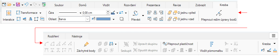

Karta Kresba (obrázek 13) se zobrazí pouze v případě, že je na snímku vybrán kompatibilní objekt kresby. Poskytuje nástroje pro úpravy, transformaci, seskupování, zarovnávání a distribuci objektů kresby. Klepnutím na tlačítko Kresba na pravém konci lišty karty Kresba otevřeme rozevírací nabídku s některými stejnými nástroji pro úpravy, transformace a převody objektů kresby.

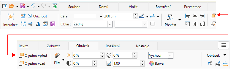

Karta Obrázek (obrázek 14) se zobrazí pouze v případě, že je ve snímku vybrán kompatibilní obrázek, například fotografie. Nabízí nástroje pro práci s obrázky, jako je ořezávání, ohraničení, styly oblastí, barvy atd. Klepnutím na tlačítko Obrázek na pravé straně lišty karty Obrázek otevřeme rozevírací nabídku se seznamem nástrojů zobrazených na liště karty Obrázek.

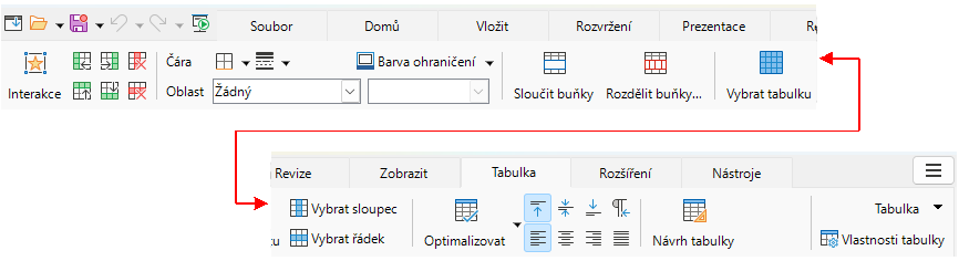

Karta Tabulka (obrázek 16) se zobrazí pouze v případě, že je na snímku vybrána kompatibilní tabulka. Nabízí nástroje pro umístění, změnu velikosti, výběr barev atd. pro vybranou tabulku. Klepnutím na tlačítko Tabulka na pravé straně lišty karty Tabulka otevřeme rozevírací nabídku, která obsahuje další nástroje pro úpravu tabulky.

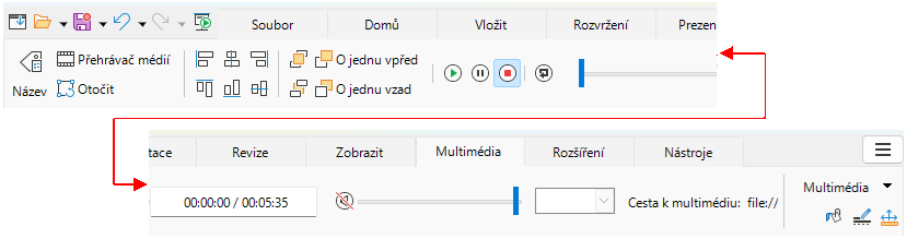

Karta Multimédia
Karta Média (obrázek 17) se zobrazí pouze v případě, že je na snímku vybrán mediální objekt. Poskytuje nástroje pro umístění a spuštění zvukového nebo video souboru. Klepnutím na tlačítko Média na pravé straně lišty karty Média otevřeme rozevírací nabídku, která obsahuje další nástroje pro úpravy mediálního objektu.
Obrázek 16: Uživatelské rozhraní s kartami – karta Tabulka
Obrázek 17: Uživatelské rozhraní s kartami – karta Média

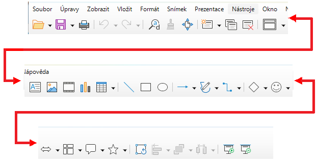

Obrázek 18: Uživatelské rozhraní Jediná nástrojová lišta
Po výběru uživatelského rozhraní Jediná nástrojová lišta se zobrazí pouze lišta nabídek a standardní nástrojová lišta (režim jedné lišty), jak je znázorněno na obrázku 18. Nástrojové lišty však lze do uživatelského rozhraní přidat tak, že v hlavní nabídce přejdeme na Zobrazit > Nástrojové lišty a z dostupných možností vybereme požadovanou nástrojovou lištu. Další informace o nástrojových lištách nalezneme v Dodatku B, Nástrojové lišty v této příručce a v příčce Začínáme s LibreOffice.

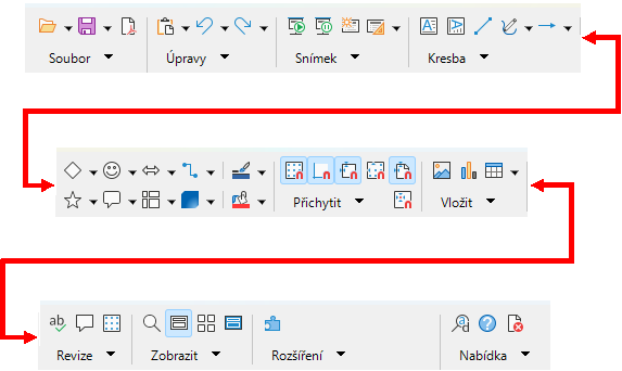

Uživatelské rozhraní Kompaktní skupiny je rozděleno do skupin, které obsahují příkazy uspořádané jako sady nástrojů a nabídek. Dostupné nástroje a nabídky se mění podle typu vybraného objektu. V případě potřeby se po klepnutí na dvojitou šipku >> zobrazí další nástroje pro úpravu objektu. Obrázek 19 znázorňuje příklad uživatelského rozhraní Kompaktní skupiny.
Tlačítko Nabídka vpravo na rozhraní Kompaktní skupiny nabízí další nástroje pro práci s aplikací LibreOffice Impress, včetně možností úpravy uživatelského rozhraní a přístupu k nástrojovým lištám.

Obrázek 19: Uživatelské rozhraní Kompaktní skupiny
