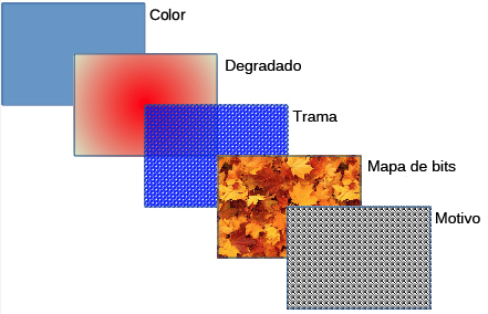

Aplicar formatos de relleno de área
El término relleno de área se refiere al interior de un objeto cerrado, que puede tener un color uniforme, degradado, sombreado, mapa de bits o patrón, como se muestra en la Figura 11. Un relleno de área se puede hacer parcial o totalmente transparente y puede proyectar una sombra.
Figura 11: Tipos de relleno de área
Barra de herramientas de Líneas y relleno
Las herramientas en la barra de herramientas Líneas y relleno proporcionan una amplia gama de rellenos disponibles para formatear rápidamente objetos. Si esta barra de herramientas no se muestra, vaya a Ver > Barras de herramientas > Líneas y relleno en el menú principal.
Para formatear el área de un objeto:
  1. Seleccione un objeto para que se muestren los controladores de selección.
Haga clic en Estilo de área / relleno en la barra de herramientas Líneas y relleno o en el panel Área de la Barra lateral y, en la lista desplegable, seleccione el tipo de relleno requerido (Ninguno, Color, Degradado, Trama, Mapa de bits, Motivo) (Figura 12).
Figura 12: Rellenos de área
Rellenos de área
  1. Haga clic en la lista desplegable Estilo de área / Relleno de la derecha y seleccione una de las opciones disponibles para el tipo de área seleccionado. Para más información sobre rellenos de área, consulte «Diálogo de Área» más adelante.
  1. Anule la selección del objeto para guardar los cambios.

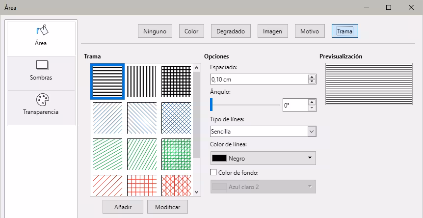

Diálogo de Área
Utilice el diálogo Área (Figura 18) para cambiar los rellenos de área existentes con mayor control o crear un relleno de área personalizado.
Figura 18: Diálogo Área, página Color
  1. Seleccione el objeto que desea editar.
  2. A continuación, Abra el diálogo Área utilizando uno de los siguientes métodos:
  1. Haga clic en la pestaña Área para abrir la página correspondiente y aplicar un relleno. LibreOffice incluye varios rellenos de área ya definidos, pero usted mismo puede crear sus propios rellenos de área. Vea «Crear, editar y eliminar rellenos de área» para más información.
  2. Seleccione el tipo de relleno de la lista desplegable: Ninguno, Color, Mapa de bits, Degradado, Motivo o Sombreado. Los tipos de relleno de área se explican a continuación.
  3. Seleccione el estilo de relleno de área de las opciones disponibles. El número de opciones disponibles dependerá del tipo de relleno seleccionado anteriormente.
  4. Haga clic en Aceptar para cerrar el diálogo y guardar los cambios. El relleno se aplicará al objeto seleccionado.

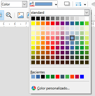

Abra el diálogo Área y haga clic en la pestaña Área.
  1. Haga clic en el botón Color para abrir las opciones disponibles para un relleno de color (Figura 18).
  2. En Paleta, seleccione una paleta de la lista desplegable y un color de los colores que se muestran. Todos los rellenos disponibles son colores sólidos.
El rectángulo Activo muestra el relleno de color actual del objeto seleccionado. Después de seleccionar un color, aparece una vista previa del color seleccionado en Nuevo. Puede introducir directamente los valores RGB o Hex de un color en los controles correspondientes. Otra opción es seleccionar un color entre los disponibles de Colores recientes, que muestra los colores que ha utilizado con anterioridad.
También puede hacer clic en Elegir para abrir el diálogo Elija un color (Figura 19), donde podrá seleccionar un color del cuadro de colores mediante el ratón, o introducir directamente los valores RGB, Hex, HSB o CMYK de un color en los controles.
Figura 19: Diálogo Elija un color
  1. Haga clic en Aceptar para cerrar el diálogo y guardar los cambios. El relleno se aplicará al objeto seleccionado.

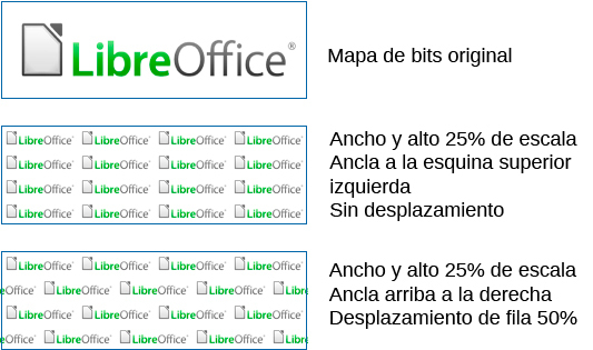

Posición de mosaico: Desplazamiento X
Establece el desplazamiento de la anchura de la imagen. 50% significa que Draw colocará la parte media de la imagen en el punto de anclaje y comenzará a crear el mosaico desde allí.
Posición de mosaico: Desplazamiento Y
Establece el desplazamiento de la altura de la imagen. 50% significa que Draw colocará la parte media de la imagen en el punto de anclaje y comenzará a crear el mosaico desde allí.
Desplazamiento de mosaico
Desplaza las columnas o filas de las imágenes en mosaico por el porcentaje introducido para que las dos columnas o filas posteriores de la imagen no queden alineadas.

Para crear un nuevo relleno de Trama o modificar uno existente, seleccione la pestaña Trama del diálogo Área. Al igual que con los degradados y los colores, es mejor crear un nuevo relleno de Trama en lugar de modificar uno predefinido. Las propiedades que se pueden establecer para un modelo de Trama se muestran en la  Tabla 4 «Opciones de trama»
Tabla 4: Opciones de trama
Opción
Significado
Espaciado
Determina el espacio entre dos líneas del relleno de trama. A medida que se cambia el valor, se actualiza la ventana de vista previa.
Ángulo
Utilice el minimapa bajo del valor numérico para establecer el ángulo formado por la línea en múltiplos de 45 grados. Si el ángulo requerido no es múltiplo de 45 grados, introduzca el valor deseado en el cuadro de edición.
Tipo de línea
Ponga una línea simple, doble o triple para el estilo del relleno de trama.
Color de línea
Seleccione de la lista el color de las líneas que formarán el relleno trama.
Color de fondo
Seleccione un color para el fondo de las líneas usadas para el relleno de trama.
Crear nuevos rellenos de Trama
Seleccione el objeto relleno que desea editar.
  1. Abra el diálogo Área usando uno de los siguientes métodos:
  1. Haga clic en la pestaña Trama para abrir la página Trama (Figura 23).
  2. Como punto de partida, seleccione un relleno de trama similar al que desea crear.
  3. Modifique las opciones de las líneas que forman el relleno de trama. Se muestra una vista previa en la ventana debajo de los modelos disponibles. Vea la Tabla 4 «Opciones de trama» para información sobre las opciones de trama.
  4. Haga clic en el botón Añadir y se abrirá el diálogo Nombre. Introduzca un nombre para el nuevo relleno de trama, luego haga clic en Aceptar para cerrar el diálogo. La nueva trama aparece en la parte inferior de los rellenos de trama que se muestran en Trama.
  5. Haga clic en Aceptar para cerrar el diálogo Área y guardar los cambios.
Modificar rellenos de Trama
Seleccione el objeto con relleno de trama que desee editar
  1. Abra el diálogo Área usando uno de los métodos ya mencionados.
  2. Haga clic en el botón Trama para abrir la página Trama (Figura 23).
  3. Seleccione una trama que haya creado previamente y agregado a las tramas que se muestran en el diálogo Área.
  4. Introduzca los nuevos valores para cambiar las opciones de trama. Vea la Tabla 4 «Opciones de trama» para más información sobre las opciones de trama.
  5. Haga clic en Modificar para guardar los cambios. No se da ninguna confirmación al modificar una trama.
  6. Haga clic en Aceptar para cerrar el diálogo Área y guardar los cambios.

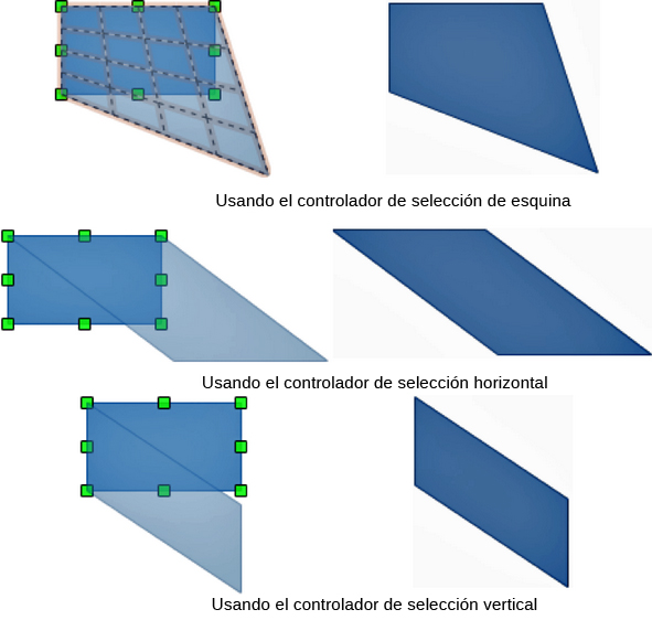

Distorsionar
Seleccione un objeto y haga clic en el ícono Distorsionar en la barra de herramientas Transformaciones (Figura 32). Después de convertir el objeto en curva, mueva los tiradores para estirar el objeto. Los tiradores de las esquinas distorsionan las esquinas, los tiradores del punto medio vertical distorsionan la figura horizontalmente y los horizontales verticalmente (Figura 39).
Figura 39: Distorsionar un objeto
