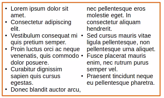

El texto dentro de cuadros de texto y objetos se puede formatear en columnas. Sin embargo, las columnas no se pueden usar en partes separadas del texto. Por lo tanto, todo el cuadro de texto u objeto debe tener todo el texto en columnas. En la Figura 23 se muestra un ejemplo de columnas de texto dentro de un objeto Draw.
Figura 23: Columnas de texto en un Rectángulo
El tipo de columnas utilizadas en Draw son columnas de flujo continuo. Esto significa que cuando el texto llega a la parte inferior de una columna, el texto fluye automáticamente a la siguiente columna a medida que se añade más texto.

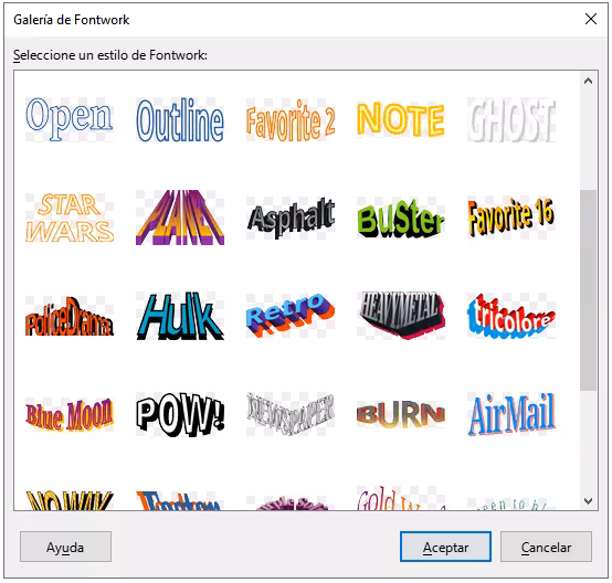

Con Fontwork puede crear objetos de texto de arte gráfico para hacer su trabajo más atractivo. Hay muchas configuraciones diferentes para estos objetos (línea, área, posición, tamaño y más), por lo que dispone de una gran variedad de opciones.
Fontwork también está disponible en los módulos Writer, Calc e Impress de LibreOffice, pero notará pequeñas diferencias en la forma en que cada uno de ellos lo muestra.
Figura 47: Galería de Fontwork
Haga clic en el icono de Insertar Fontwork en la barra de herramientas Dibujo, en el icono Insertar texto de Fontwork de la barra de herramientas Estándar o en el menú Insertar > Fontwork para abrir la Galería de Fontwork (Figura 47).
Seleccione un estilo de Fontwork.
Haga doble clic en el objeto Fontwork o haga clic en Aceptar. El estilo de Fontwork seleccionado aparecerá en el centro del dibujo y la Galería de Fontwork se cerrará.
Haga doble clic en el texto de Fontwork para activar el modo de edición. El texto de Fontwork aparecerá en un tipo de letra de color negro en el centro del objeto, como se aprecia en la Figura 48.
Figura 48: Texto de Fontwork
Seleccione todo el texto de color negro y escriba el texto que desee para reemplazarlo.
Pulse la tecla Esc o haga clic fuera del área seleccionada para aplicar los cambios. El texto escrito aparecerá como un objeto Fontwork.
Si lo considera necesario, mueva y cambie de tamaño al objeto Fontwork en el espacio de dibujo. Para mayor información, revise los «Capítulos 3, Trabajando con Objetos» y el «Capítulo 4, Cambiando los atributos de objetos».
