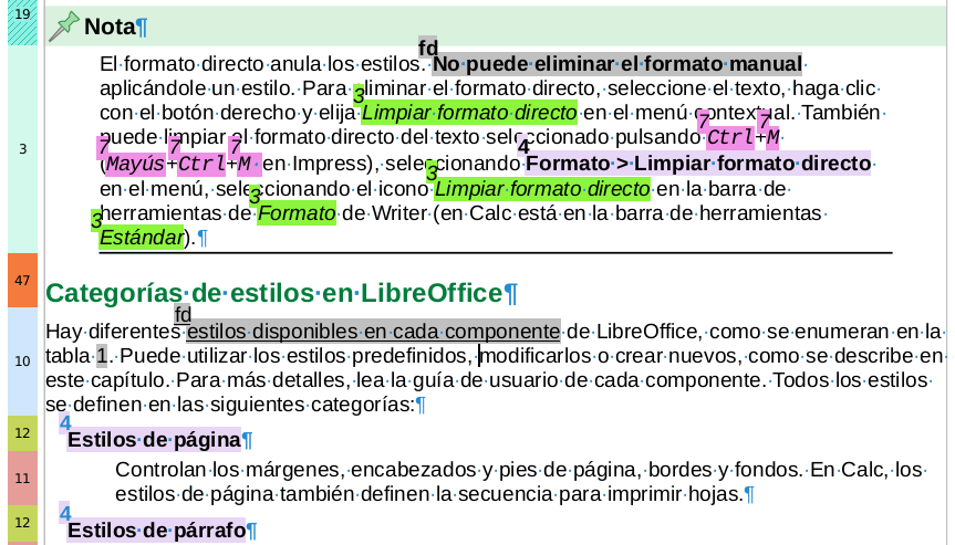

Formato directo (o manual)
Aplica formato directamente a párrafos, caracteres, páginas, marcos, listas, tablas, celdas y otros elementos. Por ejemplo, puede seleccionar una palabra y luego hacer clic en un icono en la barra de herramientas de Formato o en la Barra lateral para formatear el texto en negrita o cursiva. No obstante, tenga en cuenta que cuando usa formato directo puede producir documentos con atributos de formato inconsistentes.
Estilos
Trabajando con estilos
Un estilo permite aplicar es un conjunto de formatos que puede aplicar a elementos seleccionados como páginas, texto, marcos, celdas y otros. Aplicar un estilo a menudo significa aplicar un grupo de formatos al mismo tiempo. Cada estilo tiene un nombre como «Cuerpo de texto» o «Título 1». Mediante el uso de estilos en un documento puede establecer o cambiar rápidamente su apariencia con un esfuerzo mínimo.
Usar estilos significa que en lugar de aplicar uno a uno los formatos directos de: «Letra Noto Serif, tamaño de letra 14 pt, negrita, alineación centrada», puede definir un estilo de párrafo con todos esos atributos y aplicar ese estilo que cambia todos los atributos de una sola vez. En otras palabras, usar estilos significa cambiar el concepto de «cómo se ve el texto» (formato directo) por «cómo es el texto» (estilos) .
Si no utiliza los estilos y aplica formato manual a párrafos, palabras, tablas, diseños de página y otras partes de sus documentos, aumentará la carga de trabajo y también le inducirá a cometer errores de formato. LibreOffice recomienda el uso de estilos, el uso eficaz de estilos requiere algo de planificación, pero el tiempo dedicado a la planificación, a largo plazo, ahorra tiempo y esfuerzo en el formato de los documentos.
El formato directo anula los estilos. No puede eliminar el formato manual aplicándo un estilo. Para eliminar el formato directo, seleccione el texto, utilice la entrada de menú Formato > Limpiar formato directo o haga clic con el botón derecho y elija Limpiar formato directo en el menú contextual. Otras alternativas son los iconos correspondientes en barras de herramientas o los atajos de teclado, estas alternativas pueden ser distintas en cada componente de LibreOffice.

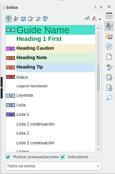

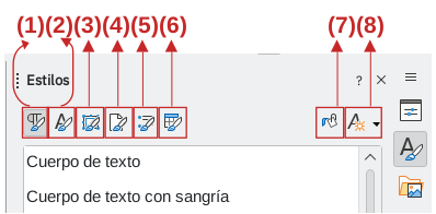

Página Estilos de la Barra lateral
La página Estilos de la Barra lateral (Figura 1) incluye el conjunto más completo de herramientas para gestionar y aplicar estilos. Para usarlas siga los siguientes pasos:
  1. Abra la página Estilos de la Barra lateral utilizando uno de los siguientes métodos:
  1. Opcionalmente, la página de Estilos ofrece vistas previas de los estilos disponibles. Para verlo active la casilla de Mostrar previsualizaciones en la parte inferior de la página.
  2. Para seleccionar una categoría de estilos, haga clic en uno de los iconos en la parte superior izquierda de la página de Estilos para mostrar una lista de estilos en esa categoría. Vea «Categorías de estilos en LibreOffice» para más información de las categorías de estilos para cada módulo de LibreOffice.
  3. Para seleccionar los estilos por tipo, haga clic en la lista desplegable para abrirla y seleccione el tipo que desee. Los tipos de estilos disponibles dependen del módulo de LibreOffice en uso y del documento en el que esté trabajando. Vea el título anterior «Tipos de estilos» para más información de los tipos de estilos disponibles.
  4. Para aplicar un estilo a un elemento, coloque el cursor en el texto, objeto, marco, página, palabra o celda del documento, luego haga doble clic en el nombre del estilo de la página Estilos de la Barra lateral.
Figura 1: Página Estilos de la Barra lateral — Writer
Indicadores
La página Estilos de la Barra lateral también proporciona una herramienta para resaltar los estilos de párrafo y caracteres, pero también el formato directo presente en su documento. La herramienta Indicadores es útil para ayudar a la limpieza del documento con respecto a los estilos en uso y formato directo. Para activar esta función siga los siguientes pasos:
  1. Abra la página Estilos en la Barra lateral como se indicó anteriormente.
  2. Marque la casilla de verificación Indicadores en la parte inferior de la página Estilos (Figura 1).
Figura 2: Indicadores de estilos de párrafo, estilos de carácter y formato directo
Para activar los indicadores de estilos de carácter o de formato directo de caracteres Vaya al menú Formato > Indicadores y active las opciones Estilos de carácter o Formato directo de caracteres.

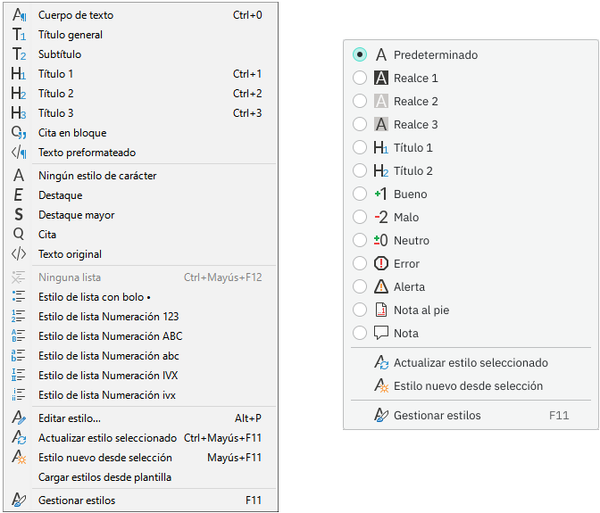

Aplicar estilos con el Menú Estilos
El menú Estilos está disponible para Writer y Calc (Figura 3) En él se muestra un conjunto de estilos de uso común. La lista de estilos está dispuesta de forma predeterminada y se encuentra en todas las instalaciones de LibreOffice.
  1. Coloque el cursor en cualquier lugar del párrafo para aplicar un estilo de párrafo o seleccione el texto donde desee aplicar un estilo de carácter o de lista.
  2. Vaya al menú Estilos.
  3. Haga clic en el nombre del estilo para aplicarlo al texto seleccionado o elemento.
Figura 3: Submenú Estilos de Writer (izquierda) y Calc (derecha)
Las listas de estilos que aparecen en el menú Estilos, el menú contextual o la barra de herramientas Formato (estilos) incluyen algunos estilos de uso común, puede personalizar estas listas agregando o eliminando estilos mediante el menú Herramientas > Personalizar. Consulte el «Capítulo 13 Personalizar LibreOffice» para más detalles.

Figura 4: Categorías de estilos y botones de acción
  1. Estilos de párrafo
  1. Estilos de Carácter
  1. Estilos de Marco
  1. Estilos de Página
  1. Estilos de Lista
  1. Estilos de Tabla
  1. Modo de relleno de formato
  1. Acciones de estilos

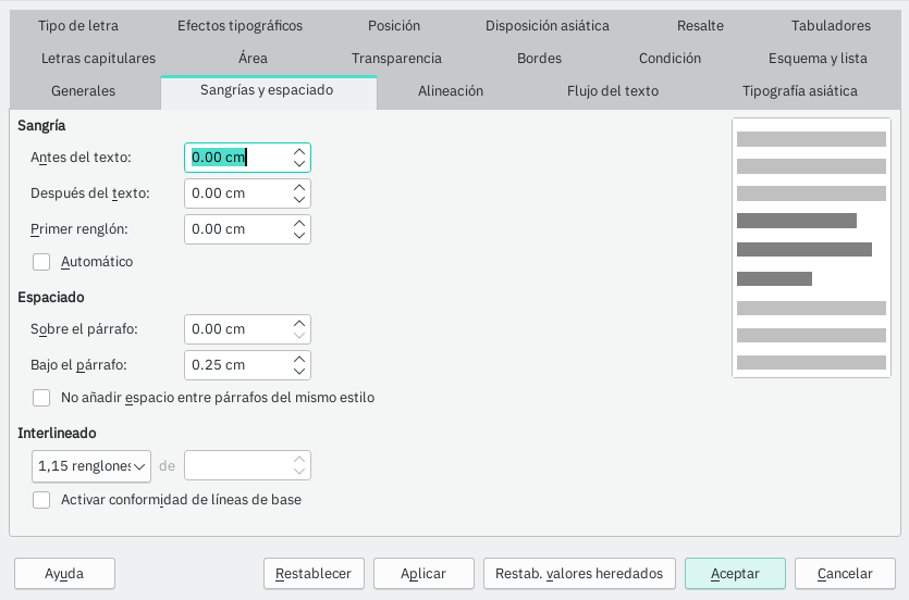

  4. Utilice las opciones disponibles del diálogo a través de sus páginas. Si está disponible, puede apreciar los cambios a un estilo mediante el cuadro de Vista previa.
  5. Cuando termine, haga clic en Aceptar para guardar los cambios y cerrar el diálogo.
Figura 5: Diálogo Estilo de párrafo
Con las listas desplegables Establecer estilo de párrafo o Aplicar estilo
Puede modificar un estilo mediante las listas Establecer estilo del párrafo en Writer y Aplicar estilo en Calc, ubicadas dentro de la barra de herramientas Formato siguiendo los siguientes pasos:
  1. Seleccione un párrafo en Writer o una celda en Calc.
  2. En la barra de herramientas Formato, abra la lista desplegable de estilos mediante triángulo ▼ a la derecha de Establecer estilo del párrafo (Writer) o Aplicar estilo (Calc).
  3. Seleccione un estilo y haga clic en el triángulo ▼ al lado del nombre del estilo, luego escoja Editar estilo en el menú contextual para abrir el diálogo Estilo de párrafo (Figura 5).
  4. Edite el estilo mediante las opciones disponibles del diálogo.

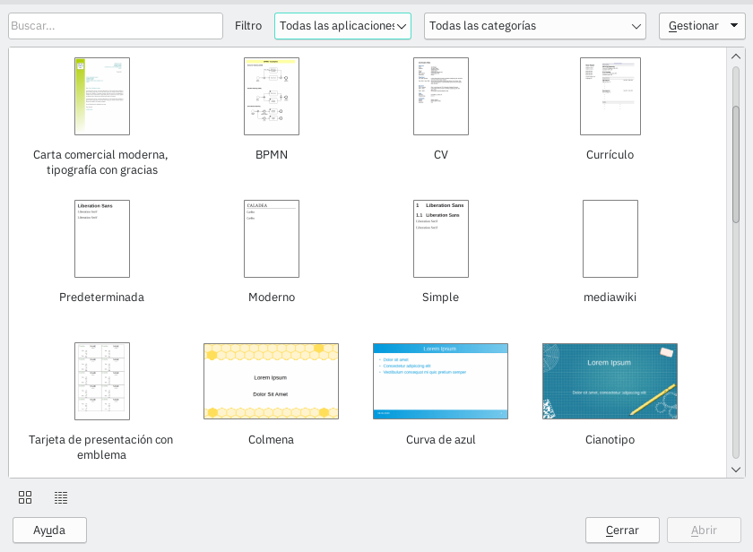

  1. Abra el diálogo Plantillas (Figura 6) utilizando uno de los siguientes métodos:
Figura 6: Diálogo Plantillas
Diálogo Plantillas
  1. En la parte superior del diálogo puede buscar una plantilla por su nombre o filtrar las plantillas que se mostrarán en el diálogo por aplicación (texto, hoja de cálculo, presentación, etc.) y / o por categoría (tipo de documento).
  2. Para generar un documento nuevo basado en la plantilla que desee, seleccione una plantilla y utilice uno de los siguientes métodos:

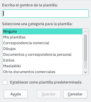

Para crear una plantilla a partir de un documento:
  1. Abra un documento existente o cree uno nuevo del tipo que desee convertir en plantilla (documento de texto, hoja de cálculo, dibujo o presentación).
  2. Agregue cualquier contenido que desee que aparezca en los documentos que cree a partir de la nueva plantilla, por ejemplo, el logotipo de la empresa, la declaración de derechos de autor, etc.
  3. Formatee el contenido añadido según sus necesidades.
  4. Cree o modifique los estilos que desee utilizar en la nueva plantilla.
  5. Vaya al menú Archivo > Plantillas > Guardar como plantilla. Se abre el diálogo Guardar como plantilla (Figura 7).
  6. Escriba un nombre para su nueva plantilla en el cuadro Escriba el nombre de la plantilla.
  7. Seleccione una categoría de plantilla dentro de las opciones disponibles, como Mis plantillas o Correspondencia comercial.
  8. Si lo prefiere, seleccione Establecer como plantilla predeterminada para cambiar la plantilla predeterminada en este momento o también puede hacerlo más tarde.
  9. Haga clic en Guardar para guardar la plantilla y cerrar el diálogo.
Figura 7: Diálogo Guardar como plantilla

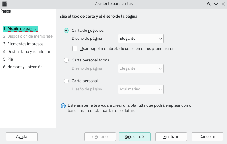

Crear una plantilla usando un Asistente
En Writer puede utilizar el Asistentes para crear acelerar la creación de plantillas de texto específicas. Para más información del Asistente, revise la Guía de Writer.
  1. Vaya al menú Archivo > Asistentes y seleccione Carta, Fax u Orden del día según sus necesidades. Por ejemplo, el Asistente para cartas (Figura 8).
  2. Siga las instrucciones de las páginas del asistente. Este proceso es ligeramente diferente para cada tipo de plantilla, pero el formato es similar.
  3. Haga clic en Finalizar y se abrirá el diálogo Guardar como.
  4. Navegue en su explorador de archivos para buscar la carpeta donde desea guardar la plantilla.
  5. Especifique el nombre de la plantilla en el cuadro que se mostrará en el diálogo Plantillas. Las plantillas creadas con los asistentes son para documentos de texto y utilizan la extensión de archivo OTT.
  6. Haga clic en Guardar para guardar la plantilla y cerrar el diálogo. La plantilla nueva aparecerá en la lista de plantillas disponibles.
Figura 8: Diálogo Asistente para cartas

  1. Para importar una plantilla en su equipo, vaya a https://extensions.libreoffice.org/ u otra ubicación de internet y descárguelo en cualquier lugar de su equipo.
  2. Abra el diálogo Plantillas mediante el menú Archivo > Plantillas > Gestionar plantillas.
  3. Vaya a la lista desplegable Filtro y seleccione el tipo de documento y categoría de plantilla que desee.
  4. Haga clic en el botón Gestionar en la parte superior derecha y seleccione Importar en el menú contextual.
  5. Use el diálogo Abrir para buscar la plantilla en su explorador de archivos.

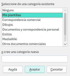

  1. Seleccione la plantilla y haga clic en Abrir en para importar la plantilla en la categoría seleccionada.

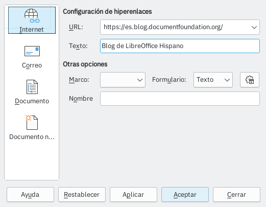

Insertar hiperenlaces
  1. Seleccione la ubicación donde se insertará el hiperenlace.
  2. Vaya al menú Insertar > Hiperenlace o utilice el atajo de teclado Ctrl+Alt+K (macOS ⌘+K) para abrir el diálogo Hiperenlace (Figura 11).
  3. Elija el tipo de destino en el lado izquierdo y rellene los campos necesarios.
  4. Haga clic en Aplicar para insertar el hiperenlace en el documento.
  5. Haga clic en Cerrar o Aceptar para cerrar el diálogo.
Figura 11: Diálogo Hiperenlace, Internet
LibreOffice convierte automáticamente las direcciones web URL en hiperenlaces. Si desea desactivar esta función, vaya al menú Herramientas > Opciones de Autocorrección > Opciones y a continuación desmarque Reconocimiento de URL.
Si desea cambiar el color de los hiperenlaces, vaya a Herramientas > Opciones > Colores de aplicación (macOS LibreOffice > Preferencias > LibreOffice > Colores de aplicación) y diríjase hacia los Enlaces no visitados y/o las casillas de verificación Enlaces visitados. Primero selecciónelos, elija nuevos colores para los enlaces y haga clic en Aceptar. Tenga en cuenta que este cambio de color cambia el color para todos los hiperenlaces en todos los componentes de LibreOffice.

Internet
Ingrese la dirección web que desee en el cuadro de texto URL y un nombre en el cuadro de Texto (Figura 11).

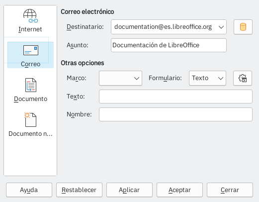

Correo
Vaya al menú Insertar > Hiperenlace o utilice el atajo de teclado Ctrl+Alt+K (macOS ⌘+K) para abrir el diálogo Hiperenlace. Ingrese los detalles del correo en Destinatario y asunto respectivo en Asunto (Figura 12).
Figura 12: Diálogo Hiperenlace, Correo

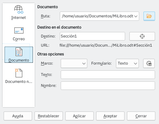

Documento
Enlaza hacia otro documento u otro lugar en el documento, normalmente un marcador. Escriba los detalles en el cuadro de texto Ruta o haga clic en Abrir archivo para abrir el explorador de archivos. Déjelo en blanco si el hiperenlace es hacia un objetivo en el mismo documento (Figura 13).
Opcionalmente, especifique un objetivo, por ejemplo, una diapositiva específica de una presentación. Haga clic en el icono Destino en documento para abrir el diálogo donde se selecciona el objetivo. Si conoce el nombre del objetivo, escríbalo en el cuadro de texto Destino.
Figura 13: Diálogo Hiperenlace, Documento

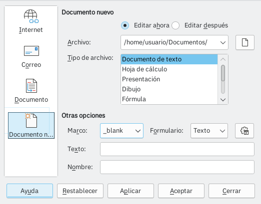

Documento nuevo
Enlaza hacia un nuevo documento. Seleccione Editar ahora para editar el documento recién creado inmediatamente o en Editar después para crear sólo el hiperenlace. Elija el tipo de documento para crear a partir de la lista desplegable Tipo de archivo. Haga clic en el icono Seleccionar ruta para abrir un navegador de archivos para que se seleccione una carpeta para el nuevo documento (Figura 14).
Figura 14: Diálogo Hiperenlace, Documento nuevo
