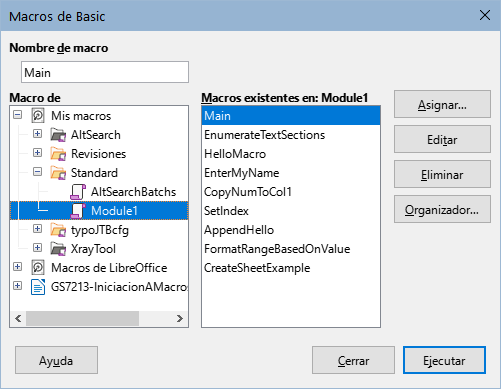

  2. Vaya a Herramientas > Macros > Organizar macros > Basic para abrir el diálogo Macros de Basic (Figura 1).
Figura 1: Diálogo Macros de Basic

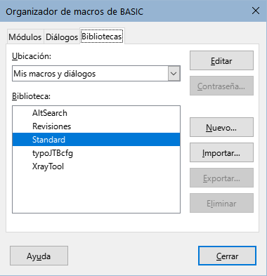

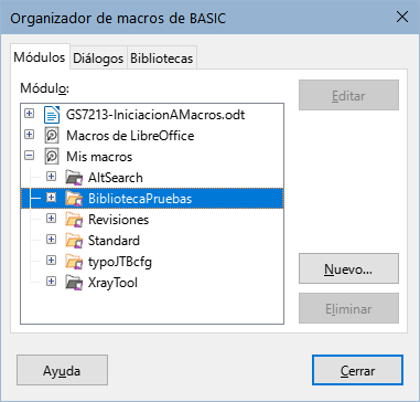

  1. Haga clic en el botón Organizador para abrir el diálogo Organizador de macros de BASIC (Figura 2) y haga clic en la pestaña Bibliotecas.
Figura 2: Página Bibliotecas del diálogo Organizador de macros de BASIC

  2. Haga clic en la pestaña Módulos del diálogo Organizador de macros de BASIC, (Figura 4).
Figura 4: Página Módulos del diálogo Organizador de macros de BASIC
  1. En la lista de módulos, expanda Mis macros y seleccione la biblioteca BibliotecaPruebas. Verá que ya se ha creado un módulo llamado Module1 para contener la macro. Si lo desea, puede crear ahora otro módulo en la biblioteca pulsando Nuevo.

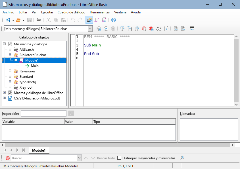

  2. Seleccione Module1 y haga clic en Editar para abrir el entorno de desarrollo integrado (IDE) (Figura 5). El IDE es un editor de texto con funciones asociadas que está integrado en LibreOffice y le permite crear, editar, ejecutar y depurar macros.
Figura 5: Ventana del IDE de BASIC
  1. Al crear un módulo nuevo, se incluye un comentario y una macro vacía llamada Main, que realmente no hace nada.
  2. Agregue la macro del Listado 2 antes de Sub Main o después de End Sub. El Listado 2 muestra el contenido del módulo con la macro agregada.

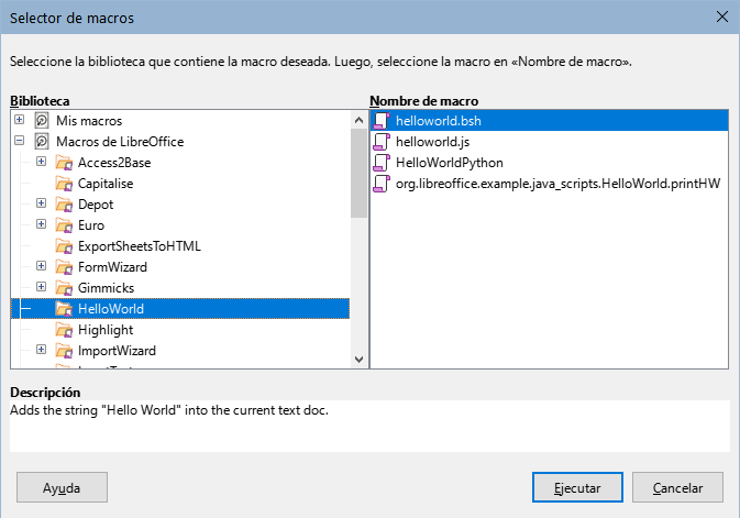

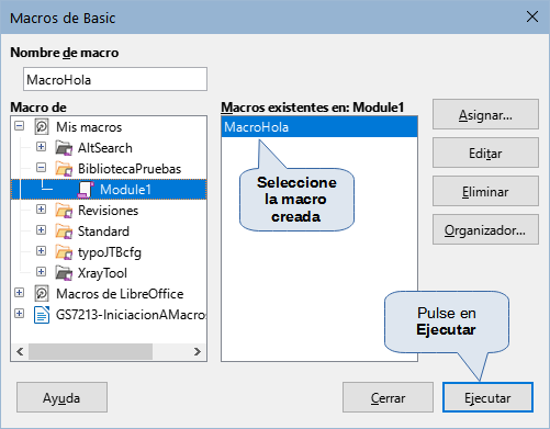

Si no se selecciona ninguna subrutina o función, se abrirá un diálogo como el de la Figura 7, seleccione la macro y haga clic en Ejecutar.
Figura 7: Diálogo para seleccionar y ejecutar macros
Para ejecutar esta o cualquier otra macro del módulo, haga clic en el icono Seleccionar macro en la barra de herramientas Estándar del IDE o vaya a Herramientas > Macros > Organizar macros > BASIC, seleccione una macro y luego haga clic en Ejecutar.

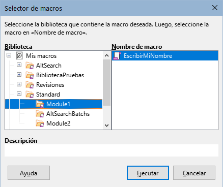

Ejecutar una macro
  1. Vaya a Herramientas > Macros > Ejecutar macro para abrir el diálogo Selector de macros (Figura 8).
  2. Seleccione la macro EscribirMiNombre recién creada y haga clic en Ejecutar.
  3. Como alternativa, vaya a Herramientas > Macros > Organizar macros > Basic para abrir el diálogo Macros de Basic (Figura 1), seleccione la macro y haga clic en Ejecutar.
Figura 8: Diálogo Selector de macros

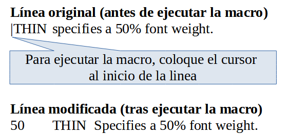

Un ejemplo más complejo de una macro

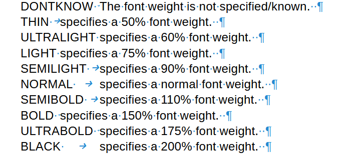

Una tarea común es copiar una tabla con datos desde un sitio web y modificarlos a nuestro antojo para presentarlos en un documento de texto con un orden y formato distintos. Se puede crear una macro para automatizar esta tarea de la siguiente manera:
Preparación de los datos
  1. Copie la tabla de datos de la web al portapapeles.
  2. Elimine el formato para obtener solo el texto, pegando el texto en un documento de Writer como texto sin formato.
  3. Vuelva a formatear el texto con tabulaciones entre columnas para que se pueda convertir en una tabla usando Tabla > Convertir > Texto en tabla.
Planteamiento de la macro
Con las dos preguntas planteadas al inicio, examine el resultado obtenido para ver si puede grabar una macro dando formato al texto. En la Figura 9 se muestra un ejemplo de información pegada en la que se muestran las constantes para el grosor del tipo de letra que utiliza la API de LibreOffice.
Figura 9: Ejemplo de datos copiados y pegados como texto sin formato
En cada línea de este ejemplo, tenemos un nombre de constante, seguido por un espacio y una tabulación, la descripción de la constante y al final de cada línea dos espacios.
Crearemos una macro para modificar el texto de manera que la primera columna de la tabla final contenga el valor numérico del porcentaje del grosor del tipo de letra, la segunda columna el nombre de la constante y la tercera columna su descripción. Esta conversión se logra fácilmente para cada fila excepto para las constantes DONTKNOW y NORMAL, que no contienen un valor numérico.

Para ejecutar esta macro, primero coloque el cursor al inicio de la línea a la que la quiere aplicar, vaya a Herramientas > Macros > Ejecutar, seleccione la macro CopiarNumeroalInicio y pulse Ejecutar, como se describe en la Figura 7.
La Figura 10 muestra la línea original y el resultado después de ejecutar la macro.
Figura 10: Resultado al ejecutar la macro
Tenga en cuenta que las instrucciones descritas solo funcionarán correctamente si la línea tiene la estructura que habíamos asumido al crear la macro. Si ejecuta esta macro en las líneas DONTKNOW y NORMAL, el resultado no será el esperado porque estas líneas tienen una estructura diferente. La Figura 11 muestra el resultado de ejecutar la macro en la línea DONTKNOW.
Figura 11: Resultado en una linea con una otra estructura
Esta es una macro sencilla que se tiene que ejecutar para cada línea del texto. Para formatear el texto completo de una pasada habría que editar la macro y modificarla.

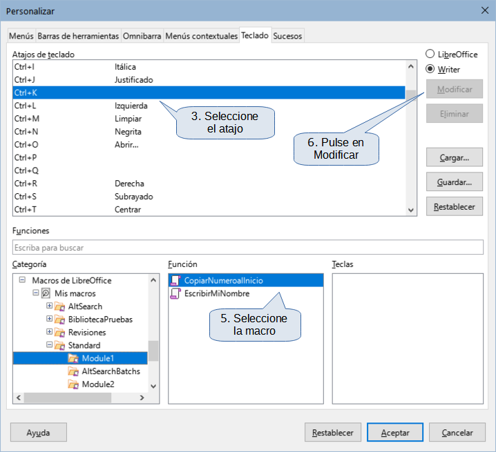

Asignar un atajo de teclado a una macro
Ejecutar una macro que necesita utilizar frecuentemente usando Herramientas > Macros > Ejecutar macro es bastante tedioso. Puede asignar un atajo de teclado para ejecutarla sin tener que seguir esta secuencia de menú. Los siguientes pasos le permiten asignar el acceso directo Ctrl+K a la macro creada.
  1. Vaya a Herramientas > Personalizar y seleccione la pestaña Teclado en el diálogo Personalizar.
  2. Seleccione Writer en las opciones de la parte superior derecha.
  3. Seleccione Ctrl+K u otra combinación de teclas no asignada en la sección Atajos de teclado
  4. Busque Macros de LibreOffice en la sección Categoría y pulse en el signo + de la izquierda para abrir el listado de bibliotecas y macros disponibles.
  5. Seleccione la biblioteca BibliotecaPruebas y en la sección Función seleccione la macro creada.
  6. Pulse en el botón Modificar para guardar los cambios.
  7. Pulse Aceptar para cerrar el diálogo Personalizar.
Ahora podrá ejecutar la macro CopiarNumeroalInicio usando el atajo de teclado Ctrl+K. Esta es una manera mucho más rápida de ejecutar una macro. La Figura 12 ilustra los pasos descritos anteriormente.
Figura 12: Asignar un atajo de teclado a una macro

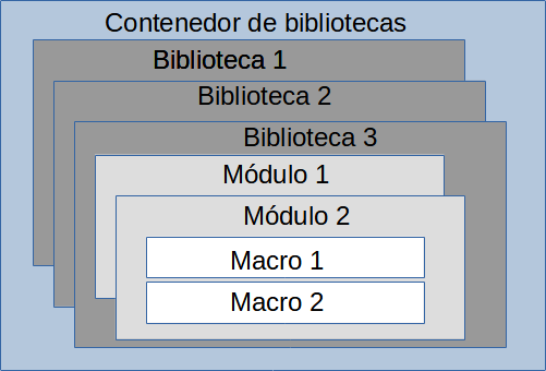

Organización de las macros
En LibreOffice las macros se agrupan en módulos, los módulos se agrupan en bibliotecas y las bibliotecas se agrupan en contenedores de bibliotecas. Una biblioteca se usa generalmente como una agrupación mayor, ya sea para una categoría de macros o para una aplicación desarrollada con macros. Los módulos, generalmente, dividen la funcionalidad, agrupando procedimientos comunes como la interacción con el usuario o los cálculos. Las macros individuales son subrutinas o funciones. La Figura 13 muestra un ejemplo de la estructura jerárquica de las bibliotecas de macros en LibreOffice.
Figura 13: Jerarquía de las bibliotecas de macros
Vaya a Herramientas > Macros > Organizar macros > LibreOffice Basic en el menú para abrir el diálogo Macros de Basic (Figura 1). En la lista Macro se muestran todos los contenedores de bibliotecas disponibles. Cada documento posee un contenedor de bibliotecas que, aunque puede estar vacío, es capaz de contener múltiples bibliotecas. La aplicación por sí misma tiene dos contenedores de bibliotecas, un contenedor para las macros distribuidas con LibreOffice llamado Macros de LibreOffice y el otro contenedor para las macros personales de los usuarios llamado Mis macros.
Las macros contenidas en Macros de LibreOffice se almacenan con los archivos propios de la aplicación y no podrá editarlas a menos que usted sea administrador. Esta medida ayuda a proteger las macros de LibreOffice, pues no deberían modificarse y no debería poder almacenar sus propias macros en el contenedor específico Macros de LibreOffice.
A no ser que sus macros se apliquen a un único documento y solo a ese documento, sus macros deberían almacenarse en el contenedor Mis macros. Este contenedor se almacena en su perfil de usuario o directorio personal.
Si una macro está incluida en un documento, la macro solo podrá ejecutarse desde ese documento porque usa principalmente ThisComponent para sus acciones.
Cada contenedor de bibliotecas de usuario contiene una biblioteca llamada Standard. Es mejor crear sus propias bibliotecas con nombres significativos que usar la biblioteca Standard. No solamente porque los nombres significativos son más fáciles de manejar, sino porque se pueden importar o exportar bibliotecas y esto no está permitido para la biblioteca Standard.

  1. Vaya a Herramientas > Macros > Organizar macros > Basic y haga clic en el botón Organizador.
  2. Pulse en la pestaña Bibliotecas y elija la biblioteca que desee exportar.
  3. Pulse el botón Exportar y seleccione Exportar como biblioteca Basic (observe que la biblioteca Standard no se puede exportar).
  4. Elija la ubicación para guardar la biblioteca y pulse en Guardar.

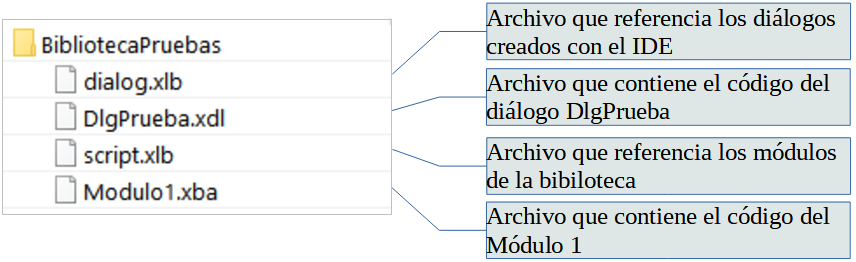

Cuando se exporta una biblioteca, LibreOffice crea una carpeta que contiene todos los archivos relativos a la biblioteca. La Figura 14 muestra el contenido de la biblioteca BibliotecaPruebas exportada.

  1. En la página bibliotecas seleccione la Ubicación (contenedor de bibliotecas) donde alojar la biblioteca que puede ser un documento o el contenedor Mis Macros y diálogos y pulse el botón Importar para importar la biblioteca.

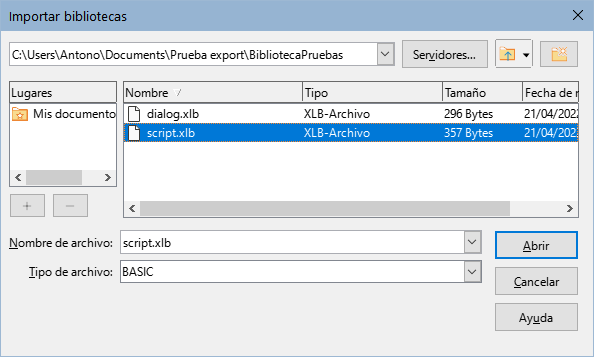

  2. Navegue al directorio que contenga la biblioteca a importar (Figura 15). Encontrará que puede elegir dos archivos: dialog.xlb y script.xlb. No importa cuál de estos archivos seleccione, cualquiera de ellos importará la biblioteca.
Las macros se pueden almacenar en bibliotecas dentro de los documentos de LibreOffice. Para importar las bibliotecas contenidas en documentos, seleccione el documento en lugar de un directorio en disco.
Figura 15: Diálogo Importar bibliotecas
  1. Seleccione uno de los archivo referidos y pulse en Abrir, se abrirá el diálogo Importar bibliotecas (Figura 16) con las opciones de importación.
Figura 16: Opciones de importación
  1. Pulse en Aceptar para importar la biblioteca de macros seleccionada.

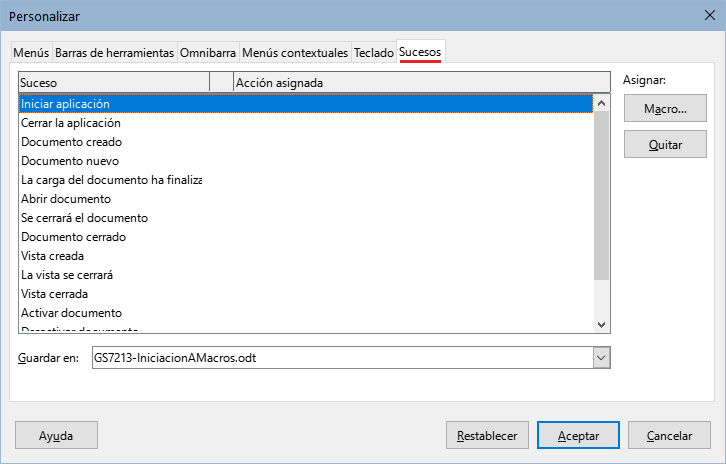

Sucesos
Cuando realiza alguna acción en LibreOffice, se considera un suceso. Abrir un documento, modificarlo o cerrarlo, pulsar un botón o mover el ratón, son sucesos. LibreOffice permite asignar la ejecución de una macro a un suceso; En este ámbito, la macro se entiende como «Event handler» (manipulador de sucesos). La descripción del proceso para manejar los sucesos está fuera del alcance de este documento, pero algunas nociones pueden serle útiles.
  1. Vaya a Herramientas > Personalizar en el menú para abrir el diálogo Personalizar y seleccione la pestaña Sucesos (Figura 17). Los sucesos que aparecen en el diálogo están relacionados con la aplicación completa o con documentos específicos.
Figura 17: Página Sucesos en el diálogo Personalizar
  1. En el desplegable Guardar en: Seleccione LibreOffice si quiere que la macro se ejecute globalmente o en un documento para que solamente se ejecute en ese documento.
  2. Seleccione el suceso deseado y haga clic en Macro para abrir el diálogo Selector de macros.
  3. Seleccione la macro que desee asignar y pulse en Aceptar. La página de sucesos mostrará la macro asignada a la derecha del suceso.
Un uso frecuente de esta modalidad es asignar una macro al suceso Abrir documento para, por ejemplo presentar un mensaje con instrucciones o información.
Muchos de los objetos de un documento se pueden configurar para ejecutar macros cuando se desencadena un suceso. El empleo más común es agregar un botón en un documento. Incluso al hacer doble clic sobre un gráfico abre un diálogo con una página de macros que permite asignar una macro a un suceso.
Tenga cuidado cuando configure un suceso para que ejecute una macro. Puede obtener resultados desastrosos. Por ejemplo, si utiliza una macro que se ejecute cada vez que se modifica un documento, pero comete un error o las instrucciones no son adecuadas, puede que LibreOffice se bloquee y tenga que forzar su cierre.

  1. Vaya a Herramientas > Macros > Organizar macros > Basic.
  2. En el Catálogo de objetos, en Mis macros y diálogos, busque la biblioteca donde quiere escribir el código de la macro (para este ejemplo BibliotecaPruebas).
  3. Seleccione uno de los módulos disponibles, por ejemplo Module1 o cree otro módulo usando el Organizador de macros.
  4. Una vez seleccionado el módulo, pulse en Editar, lo que abrirá la ventana del IDE de Basic con las macros escritas en el módulo seleccionado.
  5. Escriba o pegue el código del Listado 5 en el módulo.

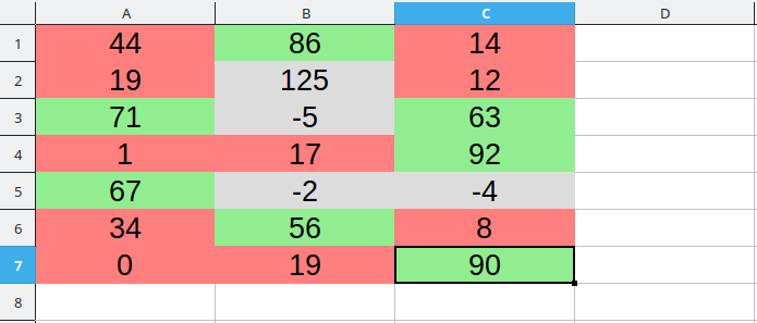

Una forma de ampliar las funcionalidades de LibreOffice Calc es escribir macros para automatizar tareas. Puede usar el lenguaje Basic para escribir macros que realicen tareas que van desde el manejo y formato de simples celdas hasta la manipulación avanzada de datos.
Como un ejemplo simple, considere que desea analizar un rango de celdas para determinar si todos los valores están entre 0 y 100. Los valores que van desde 50 a 100 quiere resaltarlos en verde claro, mientras que los valores mayores o iguales a 0 y menores que 50 en rojo claro. Si se encuentran valores fuera del rango permitido (de 0 a 100), se debe mostrar un mensaje de advertencia y resaltar las celdas en gris. El Listado 6 muestra el código para esta macro.

Para agregar esta macro a una biblioteca siga los pasos descritos en «Un ejemplo de una macro para Writer».

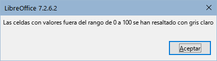

Para comprobar su funcionamiento, primero cree una hoja de Calc y agregue algunos valores numéricos en un intervalo. Seleccione el intervalo y utilice uno de los métodos descritos en «Otras formas de ejecutar una macro» para ejecutarla.
La Figura 18 muestra el resultado de haber ejecutado la macro en un intervalo. Cuando algunos valores están fuera del rango permitido (de 0 a 100), se muestra el mensaje de la Figura 19.
Figura 18: Celdas formateadas por la macro
Figura 19: Mensaje al encontrar el error definido

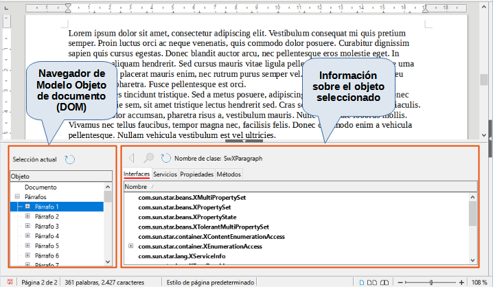

Inspector de objetos UNO
LibreOffice tiene una API extensa que los programadores de macros pueden usar para automatizar casi cualquier aspecto de sus aplicaciones. Sin embargo, uno de los principales desafíos para los programadores es descubrir los tipos de objetos, así como sus servicios, métodos y propiedades compatibles.
El modelo de componentes utilizado en LibreOffice se conoce como Universal Network Objects o UNO. Las macros de LibreOffice en cualquier lenguaje de secuencias de comandos (LibreOffice Basic, Python, JavaScript y BeanShell) utiliza la interfaz de programación de aplicaciones (API) en tiempo de ejecución de UNO.
La interfaz XSCRIPTCONTEXT está disponible para cualquiera de los cuatro lenguajes y proporciona algunos métodos de acceso a las diversas interfaces que pueden necesitar para realizar una acción en un documento.

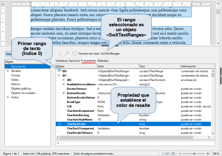

Se puede utilizar el Inspector de objetos UNO como ayuda para inspeccionar objetos, descubrir cómo acceder a ellos y utilizarlos en las macros. Esta función está disponible en Writer, Calc, Impress y Draw. Para habilitarlo, vaya a Herramientas > Herramientas de desarrollo. El Inspector de objetos se abrirá en la parte inferior de la interfaz de usuario, como se muestra en la Figura 20.
Figura 20: El Inspector de objetos UNO en un documento de Writer
La parte izquierda del Inspector de objetos consiste en el navegador de Modelo de objetos del documento (DOM), que permite al usuario navegar por todos los objetos del documento. Cuando se selecciona un objeto, en la parte derecha de la ventana del Inspector de objetos se muestra la información sobre ese objeto en función de la pestaña activa:
En lugar de inspeccionar todos los objetos utilizando el navegador DOM, es posible inspeccionar directamente un objeto seleccionado en el documento al pulsar Selección actual.
Por ejemplo, suponga que desea cambiar el color de fondo del texto seleccionado en un documento de Writer. Seleccione una parte del texto. Abra el Inspector de objetos y pulse en Selección actual. Inspeccione las propiedades del objeto en busca de una propiedad que coincida con el efecto deseado. La Figura 21 muestra la propiedad CharBackColor seleccionada, que es la propiedad utilizada para establecer el color de fondo del texto.
Figura 21: Uso del Inspector de objetos para buscar una propiedad
Ahora puede escribir una macro usando esta propiedad para cambiar el color de fondo del texto seleccionado. El Listado 8 muestra el código para esta macro.

Cuando selecciona ejecutar una macro usando Herramientas > Macros > Ejecutar macro, LibreOffice muestra el Selector de macros. Este diálogo permite seleccionar y ejecutar cualquier macro disponible en los lenguajes admitidos (Figura 22).
Figura 22: Diálogo Selector de macros

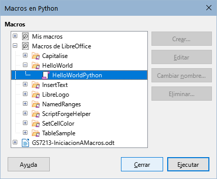

Cuando selecciona Herramientas > Macros > Organizar macros > Python, LibreOffice muestra el diálogo Macros en Python (Figura 23).
Las funciones para editar y depurar secuencias de comandos de Python no están integradas actualmente en la interfaz de usuario estándar de LibreOffice. Sin embargo, puede usar cualquier editor de Python para crear scripts y luego copiar estos archivos en el subdirectorio Scripts dentro de su directorio de usuario. Para más información, consulte «¿Dónde se almacenan las macros?».
Figura 23: Diálogo Macros en Python

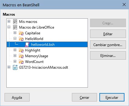

Cuando selecciona Herramientas > Macros > Organizar macros > BeanShell, LibreOffice muestra el diálogo Macros en BeanShell (Figura 24).
Figura 24: Diálogo Macros BeanShell

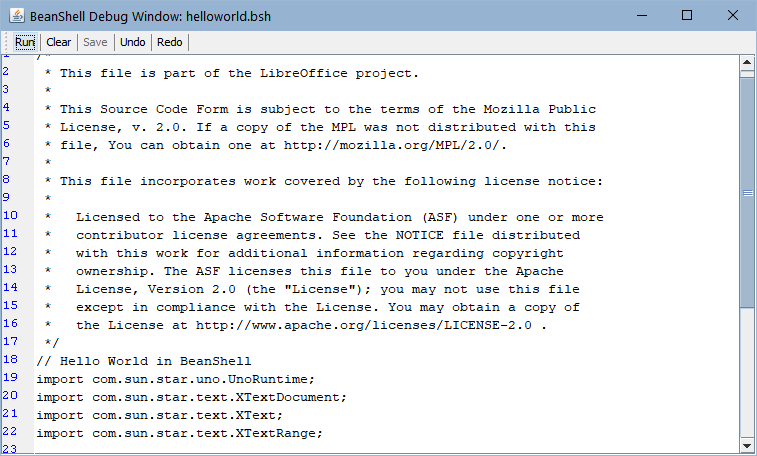

Pulse el botón Editar para acceder al editor y depurador de BeanShell (Figura 25).
Figura 25: Ventana de depuración BeanShell

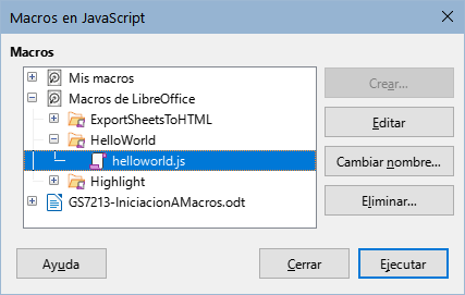

Cuando selecciona Herramientas > Macros > Organizar macros > JavaScript, LibreOffice muestra diálogo Macros en JavaScript (Figura 26).
Figura 26: Diálogo macros en JavaScript

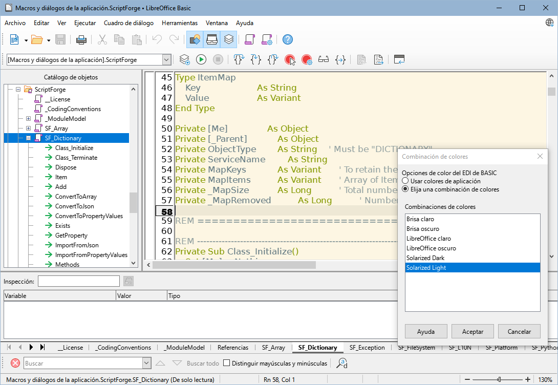

Para cambiar el esquema de colores utilizado por el editor de código IDE básico, realice los siguientes pasos:
Desde el IDE de basic, vaya a Ver > Combinación de colores para abrir el de diálogo Combinación de colores.
De forma predeterminada, la opción Usar colores de la aplicación está seleccionada, lo que hace que el IDE básico utilice los colores definidos en el cuadro de diálogo Colores de la aplicación (accesible a través de Herramientas > Opciones > Colores de la aplicación).
Para utilizar un esquema de color diferente, haga clic en Elija una combinación de colores y seleccione una de las entradas disponibles en el cuadro de lista.
Haga clic en Aceptar para aplicar el esquema de color seleccionado
La Figura 27 muestra el IDE de Basic tras seleccionar el esquema de colores Solarized Light. El esquema de colores solo cambia los colores utilizados en la ventana de edición de código.
Figura 27: IDE de Basic tras aplicar el esquema de colores Solarized Light
