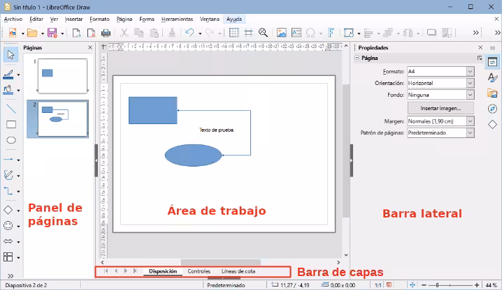

En el centro de la ventana principal de Draw (Figura 1), está el Área de trabajo, donde se crean los dibujos. Esta puede estar rodeada con barras de herramientas y áreas de información. El número y la posición de las herramientas visibles varía según la tarea en cuestión, las preferencias del usuario y la configuración del equipo.
Figura 1: Ventana principal de Draw
El tamaño máximo de una página de dibujo en Draw está limitado por la configuración del equipo y el tamaño de página que se puede configurar en una impresora conectada al equipo.
Los dibujos en Draw pueden estar constituidos por varias páginas. El panel Páginas, en el lado izquierdo de la ventana principal de Draw, ofrece una visión general de las páginas que ha creado en un dibujo. Si el Panel de Páginas no está visible, vaya a Ver > Panel de páginas en el menú. Para gestionar el orden de las páginas, arrastre y suelte las páginas al sitio deseado.
La Barra lateral en Draw es similar a la de los otros componentes de LibreOffice. En Draw, tiene cinco páginas principales. Para abrir una página, haga clic en su icono a la derecha de la Barra lateral o haga clic en el icono Configuración de barra lateral en la parte superior de las pestañas y seleccione una página de la lista desplegable. Si la Barra lateral no está visible, vaya a Ver > Barra lateral en el menú o utilice el atajo de teclado Ctrl+F5.
Propiedades
Estilos
Galería
Navegador
Formas

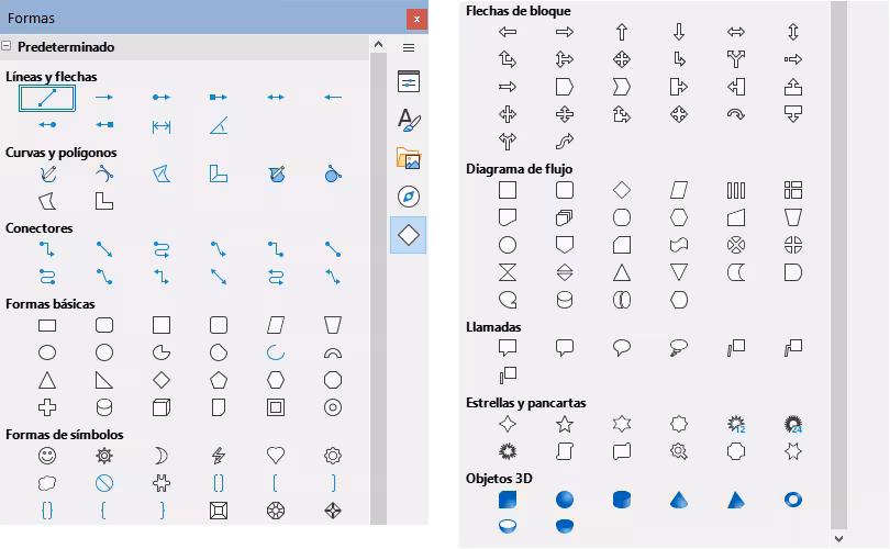

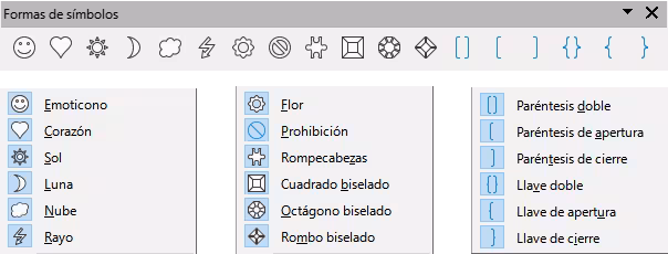

Draw proporciona una amplia gama de formas, ubicadas en paletas a las que se accede en la barra de herramientas Dibujo (Figura 6) o en la página de Formas de la Barra lateral (Figura 9). Esta sección describe solo algunas de las formas básicas (tratadas como objetos en Draw) y el uso de texto. Consulte la Guía de Draw para una descripción completa de las formas básicas disponibles.
Figura 9: Página Formas en la Barra lateral
Algunos de los iconos de la barra de herramientas Dibujo cambian según la forma que se ha seleccionado. Algunas herramientas en una barra tienen paletas de herramientas adicionales disponibles; estas se indican mediante un pequeño triángulo ▼ a la derecha del icono de la herramienta.

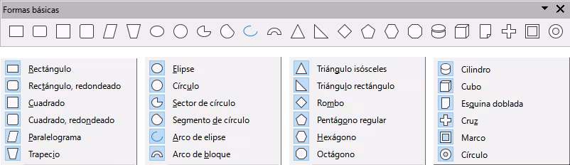

Utilice uno de los siguientes métodos para dibujar un rectángulo o un cuadrado:
Haga clic en Rectángulo o Cuadrado en la barra de herramientas Dibujo.
Haga clic en el triángulo pequeño ▼ a la derecha de la herramienta Formas básicas en la barra de herramientas Dibujo y seleccione Rectángulo o Cuadrado en la paleta de herramientas Formas básicas (Figura 14).
Figura 14: Paleta de herramientas Formas básicas
Haga clic en Rectángulo o Cuadrado en la sección Formas básicas de la página Formas en la Barra lateral.
Seleccione el tipo de rectángulo o cuadrado en la barra de herramientas Rectángulos heredados (Figura 15). Para mostrar esta barra de herramientas, vaya a Ver > Barras de herramientas en el menú y selecciónela.
Figura 15: Barra de herramientas Rectángulos heredados
Coloque el cursor en el punto de inicio del rectángulo, luego haga clic y arrastre el cursor hasta que se dibuje el tamaño requerido. A medida que se dibuja el rectángulo o cuadrado, aparece con la esquina inferior derecha unida al cursor.
Puede utilizar los siguientes métodos para alternar el dibujo de un rectángulo o cuadrado y desde dónde se dibujará:
Si está seleccionada la herramienta Rectángulo, mantenga pulsada la tecla Mayús mientras arrastra el cursor para dibujar un cuadrado.
Si está seleccionada la herramienta Rectángulo, mantenga pulsada la tecla Alt mientras arrastra el cursor para dibujar un rectángulo desde su centro.
Si está seleccionada la herramienta Rectángulo, mantenga pulsada las teclas Mayús y Alt mientras arrastra el cursor para dibujar un cuadrado desde su centro.
Si está seleccionada la herramienta Cuadrado, mantenga pulsada la tecla Mayús mientras arrastra el cursor para dibujar un rectángulo.
Si está seleccionada la herramienta Cuadrado, mantenga pulsada la tecla Alt mientras arrastra el cursor para dibujar un cuadrado desde su centro.
Nota
Si en Herramientas > Opciones > LibreOffice Draw > Retícula (MacOS LibreOffice> Preferencias > LibreOffice Draw > Retícula) está seleccionada la opción Al crear o mover objetos en la sección Restringir objetos, el comportamiento de las teclas Mayús y Alt se invierte. Este comportamiento también se aplica a los círculos y óvalos.

Las formas geométricas, similares a las Formas básicas, se proporcionan en Draw como punto de partida al crear objetos para un dibujo. Están agrupadas por temas y se encuentran en la barra de herramientas Dibujo y en la página Formas de la Barra lateral.
Los iconos de herramientas en la barra de herramientas Dibujo siempre indican la última forma geométrica dibujada. Esto facilita el uso de la misma herramienta de nuevo.
Acceda a las formas geométricas utilizando uno de los siguientes métodos:
Haga clic en Formas en la Barra lateral para abrir la página Formas y, a continuación, elija una de las formas geométricas disponibles.
Haga clic en el pequeño triángulo ▼ a la derecha de un grupo de forma geométrica en la barra de herramientas Dibujo para abrir la paleta de herramientas que da acceso a más herramientas de formas geométricas del grupo escogido.
El uso de formas geométricas es similar a dibujar rectángulos, cuadrados, elipses o círculos como se explica en «Dibujo de formas básicas». Se puede añadir texto a todas las formas geométricas. Consulte «Añadir y formatear texto» y la Guía de Draw. Las formas geométricas están divididas en los siguientes grupos:
La paleta de herramientas Formas básicas (Figura 24) también incluye herramientas de rectángulo y elipse que son idénticas a las que se muestran en la barra de herramientas Dibujo.
Figura 24: Paleta de herramientas Formas básicas
Figura 25: Paleta de herramientas Formas de símbolos
Figura 26: Paleta de herramientas Flechas de bloque
Figura 27: Paleta de herramientas Diagrama de flujo
Figura 28: Paleta de herramientas Llamadas
Figura 29: Paleta de herramientas Estrellas y pancartas
Figura 30: Paleta de herramientas Objetos 3D
