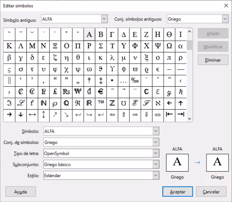

Los caracteres griegos se usan comúnmente en las fórmulas, pero no se pueden ingresar en una fórmula mediante el panel Elementos o el menú contextual. Utilice los nombres de los caracteres griegos en el lenguaje de marcado cuando desee introducir caracteres griegos en una fórmula. Consulte el capítulo «Apéndice A, Referencia de comandos» en la Guía de Math para una lista de caracteres que se pueden ingresar mediante el lenguaje de marcado.
Para un carácter griego en minúscula, escriba un signo de porcentaje % y a continuación, escriba el nombre del carácter en minúscula. Por ejemplo, escribiendo %lambda se obtiene el carácter griego .
Para un carácter griego en mayúsculas, escriba un signo de porcentaje % y, a continuación, escriba el nombre del carácter en mayúsculas. Por ejemplo, escribiendo %LAMBDA se obtiene el carácter griego .
Para un carácter griego en cursiva, escriba un signo de porcentaje % seguido de una i latina y luego el nombre del carácter griego en minúsculas o mayúsculas. Por ejemplo, al escribir %iDSEDA se obtiene el carácter griego (en cursiva y mayúsculas).
Los caracteres griegos también se pueden introducir en una fórmula utilizando el diálogo Símbolos.
Asegúrese de que el cursor esté en la posición correcta en el Editor de fórmulas.
Si está utilizando la aplicación Math, vaya a Herramientas > Símbolos en el menú.
Seleccione Griego en la lista desplegable Conjunto de símbolos. Para caracteres en cursiva, seleccione iGriego (Figura 6).
Haga doble clic en el carácter griego que desea insertar o selecciónelo y haga clic en Insertar. Cuando se selecciona, el nombre del carácter se muestra debajo de la lista de símbolos.
Haga clic en Cerrar cuando haya terminado de introducir los caracteres griegos.
Figura 6: Diálogo Símbolos

Puede definir los tipos de letra que se pueden aplicar en los elementos de las fórmulas.
Tipos de letra de las fórmulas – Define el tipo de letra utilizado para las variables, funciones, números y texto que conforman una fórmula.
Tipos de letra personalizados – En esta sección (Figura 10) se definen las categorías de los tipos de letra que darán formato a otros componentes de texto en una fórmula. Tendrá a su disposición las familias o categorías básicas Serifa, Paloseco y Monoespaciado. Se pueden agregar otras familias de letras a cada categoría básica estándar instalada; para ello haga clic en el botón Modificar. Cada tipo de letra instalada en un sistema está disponible para su uso.
Modificar – Haga clic en una de las opciones del menú desplegable para acceder al diálogo Tipo de letra, donde se pueden definir el tipo de letra y los atributos para el elemento respectivo de la fórmula y para los tipos de letra personalizados.
Predeterminar – Haga clic en este botón para que los cambios queden guardados como predeterminados para todas las fórmulas nuevas. Aparece un mensaje de confirmación.

Mediante el diálogo Editar símbolos (Figura 20) puede agregar nuevos símbolos, editar los conjuntos de símbolos o modificar las notaciones de los símbolos. También puede definir nuevos conjuntos de símbolos, asignar nombres a símbolos o modificar los conjuntos existentes. Para detalles sobre los campos del diálogo Editar símbolos, consulte la Guía de Math.
Figura 20: Diálogo Editar símbolos

Vaya a Herramientas > Símbolos en el menú o haga clic en el icono Símbolos en la barra de herramientas Estándar para abrir el diálogo Símbolos.
Haga clic en el botón Editar para abrir el diálogo Editar símbolos.
Seleccione un tipo de letra en la lista desplegable Tipo de letra.
Seleccione el carácter del símbolo que desee agregar. Es posible que deba desplazarse hacia abajo en este cuadro para encontrar el símbolo que desea usar. El recuadro de vista previa abajo, a la derecha muestra el nuevo símbolo.
En el cuadro de texto Símbolo escriba un nombre representativo para el símbolo que va a agregar.
En la lista desplegable Conjunto de símbolos, seleccione el nombre del conjunto al que pertenecerá el nuevo símbolo o escriba un nombre para crear un nuevo conjunto que albergue sus símbolos personalizados.
Si es necesario, seleccione un estilo de letra en la lista desplegable Estilo: Estándar, Cursiva, Negrita o Negrita, Cursiva.
Haga clic en el botón Añadir, luego haga clic en Aceptar para cerrar el diálogo. El nuevo símbolo y el conjunto de símbolos (si lo ha creado) estarán disponibles para su uso.
