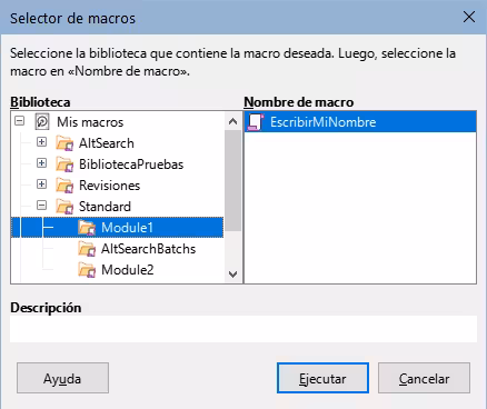

Ejecutar una macro
  1. Vaya a Herramientas > Macros > Ejecutar macro para abrir el diálogo Selector de macros (Figura 8).
  2. Seleccione la macro EscribirMiNombre recién creada y haga clic en Ejecutar.
  3. Como alternativa, vaya a Herramientas > Macros > Organizar macros > Basic para abrir el diálogo Macros de Basic (Figura 1), seleccione la macro y haga clic en Ejecutar.
Figura 8: Diálogo Selector de macros

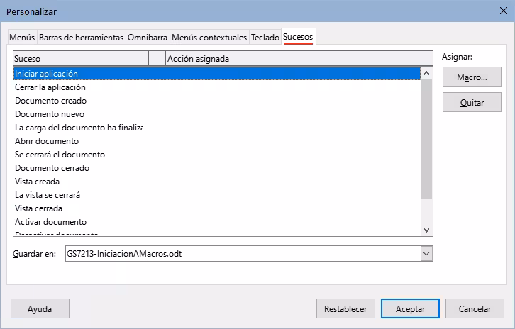

Sucesos
Cuando realiza alguna acción en LibreOffice, se considera un suceso. Abrir un documento, modificarlo o cerrarlo, pulsar un botón o mover el ratón, son sucesos. LibreOffice permite asignar la ejecución de una macro a un suceso; En este ámbito, la macro se entiende como «Event handler» (manipulador de sucesos). La descripción del proceso para manejar los sucesos está fuera del alcance de este documento, pero algunas nociones pueden serle útiles.
  1. Vaya a Herramientas > Personalizar en el menú para abrir el diálogo Personalizar y seleccione la pestaña Sucesos (Figura 17). Los sucesos que aparecen en el diálogo están relacionados con la aplicación completa o con documentos específicos.
Figura 17: Página Sucesos en el diálogo Personalizar
  1. En el desplegable Guardar en: Seleccione LibreOffice si quiere que la macro se ejecute globalmente o en un documento para que solamente se ejecute en ese documento.
  2. Seleccione el suceso deseado y haga clic en Macro para abrir el diálogo Selector de macros.
  3. Seleccione la macro que desee asignar y pulse en Aceptar. La página de sucesos mostrará la macro asignada a la derecha del suceso.

  1. Vaya a Herramientas > Macros > Organizar macros > Basic.
  2. En el Catálogo de objetos, en Mis macros y diálogos, busque la biblioteca donde quiere escribir el código de la macro (para este ejemplo BibliotecaPruebas).
  3. Seleccione uno de los módulos disponibles, por ejemplo Module1 o cree otro módulo usando el Organizador de macros.
  4. Una vez seleccionado el módulo, pulse en Editar, lo que abrirá la ventana del IDE de Basic con las macros escritas en el módulo seleccionado.
  5. Escriba o pegue el código del Listado 5 en el módulo.

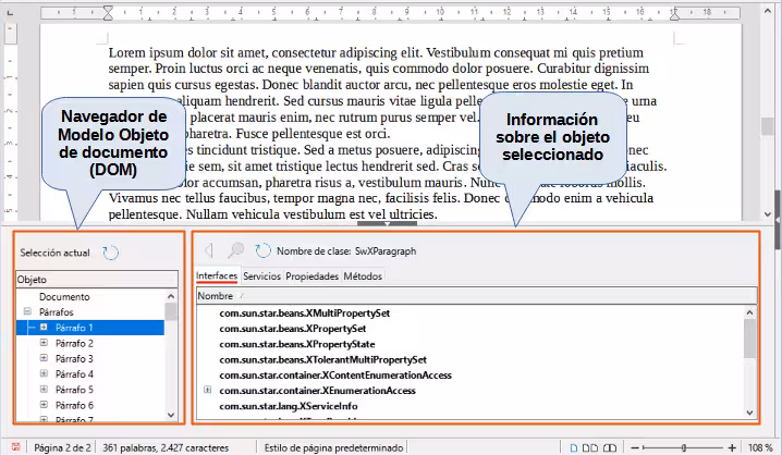

Se puede utilizar el Inspector de objetos UNO como ayuda para inspeccionar objetos, descubrir cómo acceder a ellos y utilizarlos en las macros. Esta función está disponible en Writer, Calc, Impress y Draw. Para habilitarlo, vaya a Herramientas > Herramientas de desarrollo. El Inspector de objetos se abrirá en la parte inferior de la interfaz de usuario, como se muestra en la Figura 20.
Figura 20: El Inspector de objetos UNO en un documento de Writer
La parte izquierda del Inspector de objetos consiste en el navegador de Modelo de objetos del documento (DOM), que permite al usuario navegar por todos los objetos del documento. Cuando se selecciona un objeto, en la parte derecha de la ventana del Inspector de objetos se muestra la información sobre ese objeto en función de la pestaña activa:
En lugar de inspeccionar todos los objetos utilizando el navegador DOM, es posible inspeccionar directamente un objeto seleccionado en el documento al pulsar Selección actual.
Por ejemplo, suponga que desea cambiar el color de fondo del texto seleccionado en un documento de Writer. Seleccione una parte del texto. Abra el Inspector de objetos y pulse en Selección actual. Inspeccione las propiedades del objeto en busca de una propiedad que coincida con el efecto deseado. La Figura 21 muestra la propiedad CharBackColor seleccionada, que es la propiedad utilizada para establecer el color de fondo del texto.
Ahora puede escribir una macro usando esta propiedad para cambiar el color de fondo del texto seleccionado. El Listado 8 muestra el código para esta macro.
Figura 21: Uso del Inspector de objetos para buscar una propiedad

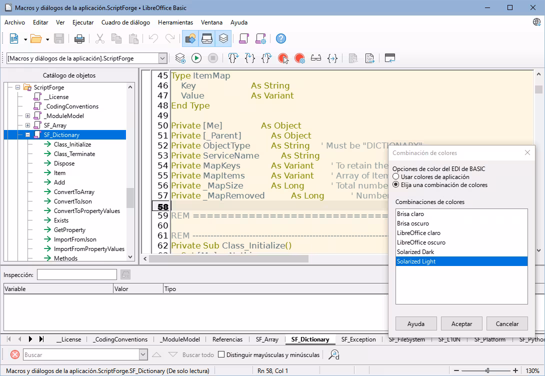

Cambiar el esquema de colores del IDE de Basic
Para cambiar el esquema de colores utilizado por el editor de código IDE de Basic, realice los siguientes pasos:
Desde el IDE de basic, vaya a Ver > Combinación de colores para abrir el de diálogo Combinación de colores.
De forma predeterminada, la opción Usar colores de la aplicación está seleccionada, lo que hace que el IDE de Basic utilice los colores definidos en La configuración de Herramientas > Opciones > LibreOffice > Apariencia.
Para utilizar un esquema de color diferente, haga clic en Elija una combinación de colores y seleccione una de las entradas disponibles en el cuadro de lista.
Haga clic en Aceptar para aplicar el esquema de color seleccionado
La Figura 27 muestra el IDE de Basic tras seleccionar el esquema de colores Solarized Light. El esquema de colores solo cambia los colores utilizados en la ventana de edición de código.
Se pueden agregar esquemas de colores adicionales mediante extensiones. Visite la página de extensiones de LibreOffice y busque esquemas de colores para el IDE.
Figura 27: IDE de Basic tras aplicar el esquema de colores Solarized Light
