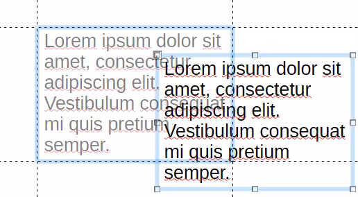

Figura 7: Mover un cuadro de texto
Cambiar el tamaño a cuadros de texto con el ratón
  1. Haga clic en el cuadro de texto para seleccionarlo.
  2. Mueva el cursor sobre un control de selección, el cursor cambia de forma, indicando la dirección en la que se cambiará el tamaño del cuadro de texto.
  3.  Haga clic y mantenga pulsado mientras cambia el tamaño del cuadro de texto, aparece una imagen difuminada que indica el nuevo tamaño del cuadro de texto, como se muestra en la Figura 8.
Figura 8: Cambiar el tamaño de un cuadro de texto
Los controles de selección se utilizan para cambiar el tamaño de la siguiente manera:
  1. Suelte el botón del ratón cuando el cuadro de texto tenga el tamaño deseado.
  2. Haga clic fuera del cuadro de texto para cancelar el modo de edición.
Para mantener las proporciones del cuadro de texto mientras cambia su tamaño, pulse y mantenga pulsada la tecla Mayús, haga clic y arrastre un controlador de selección. Asegúrese de soltar el botón del ratón antes de soltar la tecla Mayús.

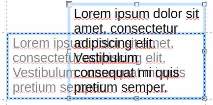

Figura 11: Giro de un cuadro de texto
  1. Puede mover el punto de rotación arrastrándolo a una posición diferente y así cambiar el centro de rotación que se puede colocar incluso fuera del cuadro de texto.
  2. Haga clic fuera del cuadro de texto para salir del modo de edición.

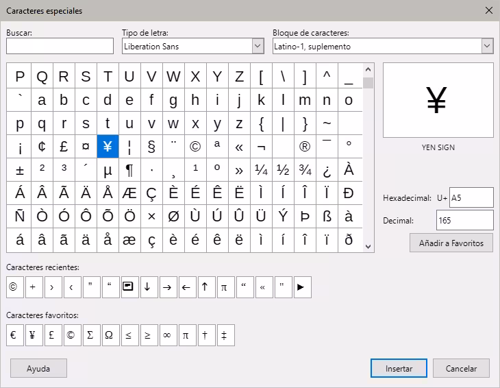

Caracteres especiales
Puede insertar caracteres especiales en el texto, como el símbolo de copyright, símbolos matemáticos, geométricos o monetarios o caracteres de otro idioma.
  1. Haga clic en la posición donde desea insertar el carácter especial en el texto.
  2. Vaya a Insertar > Carácter especial en el menú para abrir el diálogo Caracteres especiales (Figura 20).
  3. Seleccione el Tipo de letra y el Subconjunto de caracteres en los menús desplegables.
Figura 20: Diálogo Caracteres especiales
  1. Seleccione el carácter especial que desea insertar. Aparece una vista previa del carácter seleccionado y el nombre del carácter se muestra debajo de la vista previa.
Alternativamente, seleccione el carácter en las secciones Caracteres recientes o Caracteres favoritos.
  1. Haga clic en Insertar para insertar el carácter especial en la posición del cursor en el texto y cerrar el diálogo.
Si usa un carácter especial con frecuencia, haga clic en Agregar a favoritos y el carácter especial se agregará a la sección Caracteres favoritos.
