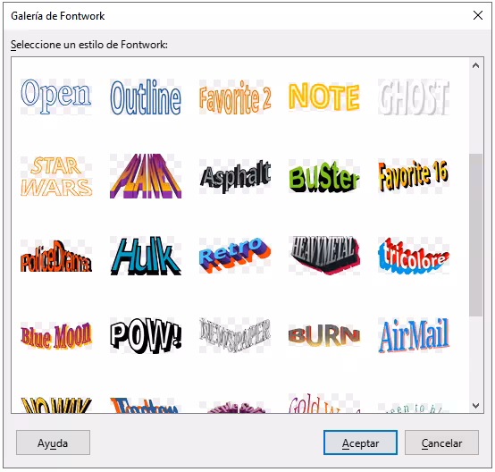

Con Fontwork puede crear objetos de texto de arte gráfico para hacer su trabajo más atractivo. Hay muchas configuraciones diferentes para estos objetos (línea, área, posición, tamaño y más), por lo que dispone de una gran variedad de opciones.
Fontwork también está disponible en los módulos Writer, Calc y Draw de LibreOffice, pero notará pequeñas diferencias en la forma en que cada uno de ellos lo muestra.
Figura 46: Galería de Fontwork
Haga clic en el icono de Insertar Fontwork en la barra de herramientas Dibujo, en el icono Insertar texto de Fontwork de la barra de herramientas Estándar o en el menú Insertar > Fontwork para abrir la Galería de Fontwork (Figura 46).
Seleccione un estilo de Fontwork.
Haga doble clic en el objeto Fontwork o haga clic en Aceptar. El estilo de Fontwork seleccionado aparecerá en el centro del dibujo y la Galería de Fontwork se cerrará.
