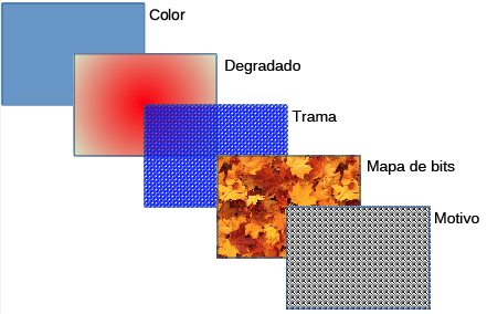

El término relleno de área se refiere al interior de un objeto cerrado, que puede tener un color uniforme, degradado, en trama, mapa de bits, motivo o el mismo fondo de la diapositiva. Un relleno de área se puede hacer parcial o totalmente transparente y puede proyectar sombra.
Figura 10: Tipos de relleno de área
Las herramientas de la barra de herramientas Líneas y relleno proporcionan varios rellenos para formatear rápidamente objetos gráficos. Si esta barra de herramientas no se muestra, vaya a Ver > Barras de herramientas > Líneas y relleno en el menú.

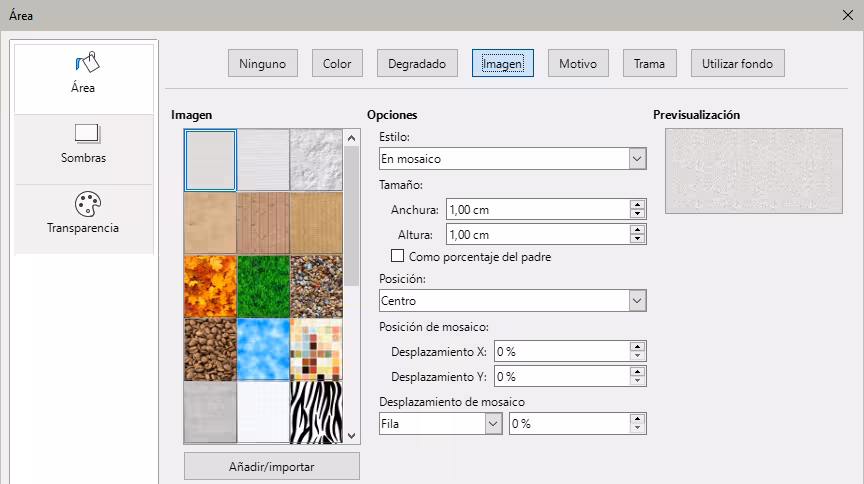

Haga clic en Imagen (Figura 15) para abrir las opciones disponibles para este relleno.
Figura 15: Diálogo Área - página Imagen (mapa de bits)
En Imagen, seleccione una imagen de las disponibles, aparecerá en Previsualización. Alternativamente, haga clic en Agregar / Importar y seleccione una imagen del cuadro de selección de archivo que se abre para usar como relleno de imagen.
Para cambiar la configuración de la imagen, ingrese los valores en los cuadros de Estilo, Tamaño, Posición, Posición de mosaico y Desplazamiento de mosaico. Consulte la Tabla 2 para una información sobre las opciones.
Haga clic en Aceptar para cerrar el diálogo y guardar los cambios.

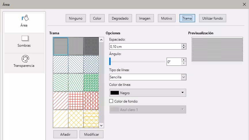

Abra el diálogo Área en la página Área.
Figura 17: Diálogo Área - página Trama
Haga clic en Trama (Figura 17) para abrir las opciones disponibles para este relleno.
En Trama, seleccione una de la lista de tramas disponibles, aparecerá en Vista previa.
Para cambiar la configuración de la trama en su selección, ingrese nuevos valores para Opciones en los cuadros de Espaciado, Ángulo, Tipo de línea, Color de línea y Color de fondo.
Haga clic en Aceptar para cerrar el diálogo y guardar los cambios. El relleno de área aparece en el objeto seleccionado.

Seleccione un objeto que contenga una imagen como relleno o inserte un mapa de bits en un objeto seleccionado.
Seleccione un objeto de dibujo con relleno en la diapositiva.
Haga clic derecho en el objeto y seleccione Área en el menú emergente para abrir el diálogo correspondiente.
Diríjase a la página Área y pulse el botón Imagen para abrir la página Imagen (Figura 15).
Seleccione una imagen que desee usar y edite sus propiedades.
Seleccione las opciones de Estilo, Tamaño, Posición, Posición de mosaico y Desplazamiento X e Y (vea la Tabla 3). La mejor forma de comprender las opciones es experimentar con ellas. La Figura 21 muestra ejemplos de rellenos de mapa de bits y las propiedades utilizadas.
Haga clic en Aceptar para guardar los cambios y cerrar el diálogo Área.

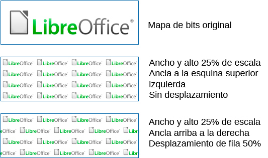

Figura 21: Rellenos de Imagen
Tabla 3: Opciones de Imagen (mapa de bits).
Opción |
Significado |
Estilo: Posición y tamaño personalizados |
Determina la posición de la imagen en el objeto y el tamaño de la misma. |
Estilo: En mosaico |
La imagen se colocará en mosaico para llenar el área. El tamaño de la imagen utilizada para el mosaico está determinado por la configuración en Tamaño |
Estilo: Extendido |
El mapa de bits se ampliará para llenar el área del objeto. |
Anchura |
Establece la anchura de la imagen. 100% significa que se cambiará la anchura de la imagen para ocupar toda la anchura del área de relleno, 50% significa que la anchura de la imagen será la mitad de la del área de relleno. |
Altura |
Establece la altura de la imagen. 100% significa que se cambiará la altura de la imagen para ocupar toda la altura del área de relleno, 50% significa que la altura de la imagen será la mitad de la del área de relleno. |
Como porcentaje del padre |
Cuando se marca esta casilla, el tamaño de la imagen se proporciona en porcentaje. Al desmarcar la casilla, el tamaño de la imagen se proporciona en unidades de medida. |
Posición |
Determina el punto de anclaje de la imagen. |
Posición de mosaico: Desplazamiento X |
Establece el desplazamiento de la anchura de la imagen. 50% significa que Draw colocará la parte media de la imagen en el punto de anclaje y comenzará a crear el mosaico desde allí. |
Posición de mosaico: Desplazamiento Y |
Establece el desplazamiento de la altura de la imagen. 50% significa que Draw colocará la parte media de la imagen en el punto de anclaje y comenzará a crear el mosaico desde allí. |
Desplazamiento de mosaico |
Desplaza las columnas o filas de las imágenes en mosaico por el porcentaje introducido para que las dos columnas o filas posteriores de la imagen no queden alineadas. |
Abra el diálogo Área usando uno de los métodos ya mencionados y abra la página Imagen.
Haga clic en el botón Agregar / importar y se abrirá un diálogo del navegador de archivos.
Seleccione el archivo de Imagen desde el directorio de ubicación y haga clic en Abrir.
Introduzca un nombre para el nuevo mapa de bits en el diálogo Nombre y haga clic en Aceptar para cambiar el nombre.
Haga clic en Aceptar para importar la imagen, aplicarla al objeto y cerrar el diálogo.

Para crear un nuevo relleno de Trama o modificar uno existente, seleccione la pestaña Trama del diálogo Área. Al igual que con los degradados y los colores, es mejor crear un nuevo relleno de Trama en lugar de modificar uno predefinido. Las propiedades que se pueden establecer para un modelo de Trama se muestran en la Tabla 4 «Opciones de trama»
Tabla 4: Opciones de trama
Opción |
Significado |
Espaciado |
Determina el espacio entre dos líneas del relleno de trama. A medida que se cambia el valor, se actualiza la ventana de vista previa. |
Ángulo |
Utilice el minimapa bajo del valor numérico para establecer el ángulo formado por la línea en múltiplos de 45 grados. Si el ángulo requerido no es múltiplo de 45 grados, introduzca el valor deseado en el cuadro de edición. |
Tipo de línea |
Ponga una línea simple, doble o triple para el estilo del relleno de trama. |
Color de línea |
Seleccione de la lista el color de las líneas que formarán el relleno trama. |
Color de fondo |
Seleccione un color para el fondo de las líneas usadas para el relleno de trama. |
Seleccione el objeto relleno que desea editar.
Abra el diálogo Área usando uno de los métodos ya mencionados.
Diríjase a la página Área y pulse el botón Trama para abrir la página Trama.
Como punto de partida, seleccione un relleno de trama similar al que desea crear.
Modifique las opciones de las líneas que forman el relleno de trama. Se muestra una vista previa en la ventana debajo de los modelos disponibles. Vea la Tabla 4 para información sobre las opciones de trama.
Haga clic en el botón Añadir y se abrirá el diálogo Nombre. Introduzca un nombre para el nuevo relleno de trama, luego haga clic en Aceptar para cerrar el diálogo. La nueva trama aparece en la parte inferior de los rellenos de trama que se muestran en Trama.
Haga clic en Aceptar para cerrar el diálogo Área y guardar los cambios.

Introduzca los nuevos valores para cambiar las opciones de trama. Vea la Tabla 4 para más información sobre las opciones de trama.
Haga clic en Modificar para guardar los cambios.
Seleccione un objeto que contenga el relleno trama que desea eliminar
Seleccione la trama que desea eliminar.
Haga clic con el botón derecho en la trama y seleccione Eliminar en el menú emergente. Haga clic en Sí para confirmar la eliminación.
