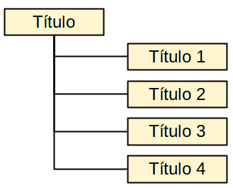

Al crear un nuevo estilo de párrafo o de carácter, puede usar un estilo existente como punto de partida para su configuración. En este sentido, LibreOffice vincula los estilos. Cuando se hereda la configuración de estilo, un cambio en el estilo principal afecta a cada estilo heredado de este. Para ver las conexiones entre los estilos, cambie a Jerárquico en el filtro de visualización de estilos. Por ejemplo, cada estilo de Título (como el Título 1, Título 2) es heredero de un estilo llamado Título. Esta relación se ilustra en la figura 2. |
Figura 2: Herencia en los estilos
La herencia es un método para crear «jerarquías» de estilos en los que puede cambiar sus propiedades simultáneamente. Por ejemplo, si decide que todos los títulos deben ser verdes (como en esta guía), solo necesita cambiar el color de letra del estilo principal para obtener ese resultado.
Sin embargo, los cambios realizados en un parámetro del estilo principal no modifica los parámetros de los estilos secundarios si previamente ha cambiado el mismo parámetro en el estilo secundario. Por ejemplo, si cambia el color de letra del Título 2 a verde, un cambio del color del estilo Título (el estilo principal) a rojo afecta al resto de los títulos menos al Título 2.
Puede verificar fácilmente qué propiedades son específicas de un estilo en la sección Contiene de la página Generales. Si desea restablecer las propiedades de un estilo secundario a la del estilo principal, haga clic en el botón Restab. valores heredados ubicado en la parte inferior de cada diálogo de los estilos de Párrafo y Carácter.

Probablemente, el uso más común para el formato condicional es con un esquema con estilo único. El esquema con estilo único es un tipo de esquema de numeración diseñado con un Estilo de Lista. En lugar de utilizar diferentes estilos para los distintos niveles de esquema, cambia el formato del número cuando pulsa la tecla Tab para crear un título subordinado.
El único problema con los esquemas con estilo único es que todos los niveles tienen el mismo aspecto. Aquí es donde un estilo de párrafo condicional es útil. Asigne el estilo de párrafo a un Nivel de esquema en la página Esquema y lista y luego abra la página Condición. Allí, puede asignar los niveles del estilo de esquema a otros estilos de párrafo. Luego, cuando pulse la tecla Tab mientras usa el estilo condicional de párrafo, cada nivel del esquema toma un formato diferente, lo que hace que el esquema de estilo único sea aún más conveniente de lo que es en sí mismo.
Cuando crea un estilo condicional, está diciendo «en esta situación este estilo se debe ver como ese otro estilo». Por ejemplo, «Al escribir en un pie de página, este estilo se verá como el estilo de párrafo Mi_pie; al escribir en una tabla, este estilo se verá como el estilo de párrafo Texto_tabla».
