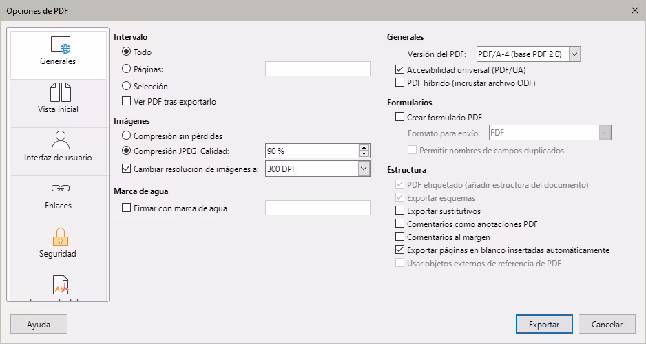

Para más control sobre el contenido y la calidad del PDF resultante, vaya al menú Archivo > Exportar a > Exportar a PDF. Se abrirá el diálogo Opciones de PDF. Este diálogo tiene seis páginas (General, Vista inicial, Interfaz de usuario, Enlaces, Seguridad y Firmas digitales). Seleccione la configuración adecuada y luego haga clic en Exportar. Se le pedirá que introduzca la ubicación y el nombre del archivo PDF que se creará. Haga clic en Guardar. (Windows y Linux) o Exportar (macOS) para exportar el archivo a este formato.
Nota
También puede usar la entrada del menú Archivo > Exportar. Con esta opción se abre el diálogo Exportar, seleccione el formato de archivo PDF, escriba el nombre y ubicación del archivo y haga clic en Guardar (Exportar en macOS). Se abrirá el diálogo Opciones de PDF. Seleccione las opciones adecuadas y haga clic en Exportar. La única diferencia entre este método y el descrito es la secuencia en que se realizan los pasos.
En la página General (Figura 12), puede elegir qué páginas del archivo incluir en el PDF, el tipo de compresión que se usará para las imágenes (calidad de las imágenes en el PDF) y otras opciones.
Figura 12: Página General del diálogo Opciones de PDF
Sección Intervalo
Todo: exporta todo el documento.
Páginas: Exporta un subconjunto de páginas, por ejemplo 1–4 o 1,3,7,11 (páginas 1, 3, 7 y 11) o 3–6,8,12.
Selección: Exporta solo el contenido seleccionado.
Ver PDF tras exportarlo: Se abrirá el visor de PDF predeterminado y mostrará el archivo exportado.
Sección Imágenes
Compresión sin pérdidas: Las imágenes se almacenan sin pérdida de calidad. Tiende a hacer archivos grandes cuando se utilizan fotografías. Recomendado para otros tipos de imágenes u objetos gráficos.
Compresión JPEG Calidad: Permite elegir diversos grados de calidad. Un ajuste del 90% funciona bien con fotografías (tamaño de archivo pequeño y con poca pérdida de calidad).
Reducir resolución de imágenes a: Las resoluciones con menos puntos por pulgada (DPI) tienen una calidad inferior pero disminuyen el tamaño del archivo exportado. Una resolución de 100 ppp es suficiente para ver en la pantalla de un equipo, pero algunos dispositivos modernos tienen resoluciones más altas. Para la impresión es preferible utilizar al menos 300 o 600 ppp Las configuraciones de más ppp aumentan el tamaño del archivo exportado.
Nota
Las imágenes EPS (Encapsulado PostScript) con vistas previas incrustadas se exportan solo como vistas previas. Las imágenes EPS sin vistas previas se exportan como marcadores de posición vacíos.
Sección Marca de agua
Firmar con marca de agua: cuando se selecciona esta opción, en cada página del PDF aparecerá una superposición transparente del texto que ingrese en el cuadro anexo.
Sección Generales
Versión del PDF: PDF 2.0 es la nueva versión predeterminada de PDF que reemplaza a la versión anterior de PDF 1.7. PDF/A es un estándar ISO para la preservación de documentos a largo plazo, incorporando toda la información necesaria para una reproducción fiel mientras que prohíbe otros elementos (formularios, seguridad e incluso cifrado). Se utilizan las etiquetas PDF. PDF/A-1b se refiere al nivel mínimo de cumplimiento de la norma PDF/A-1. PDF/A-2b es el recomendado porque permite capas y transparencia con formas e imágenes. También comprime mejor, produciendo archivos más pequeños. PDF/A-3b es igual que PDF/A-2b, pero acepta la incrustación de archivos en otros formatos. PDF/A-4 está basado en PDF 2.0.
Accesibilidad universal (PDF/UA): Crea un archivo PDF compatible con acceso universal que cumple con los requisitos de las especificaciones de PDF/UA (ISO 14289). Consulte la Ayuda y Revisión de accesibilidad para más información.
PDF híbrido (incrustar archivo ODF): Use esta configuración para exportar el documento como un archivo PDF que contiene además el formato ODF. En visores de PDF, se comporta como un archivo PDF normal y es totalmente editable en LibreOffice.
Sección Formulario
Crear formulario PDF – Formato para envío: Elija el formato para el envío de formularios desde el archivo PDF. Esta configuración anula las propiedades URL de los controles establecidos en el documento. Solo puede optar por una configuración común para el documento: PDF (todo el documento), FDF (los contenidos de los controles), HTML y XML (se usa ese formato). La mayoría de las veces se utiliza el formato PDF.
Permitir nombres de campos duplicados: Si está habilitado, se puede usar el mismo nombre de campo para varios campos del archivo PDF generado. Con esta opción habilitada, al ingresar datos en la primera aparición del campo nombrado en el PDF, todos los campos con el mismo nombre se llenarán con ese contenido. Si está deshabilitado, los nombres de los campos se exportarán con nombres únicos.
Consejo
Algunos servicios de impresión bajo demanda y otros servicios de impresión comercial requieren que los PDF no contengan transparencias. Para cumplir con este requisito, seleccione la versión PDF/A-1b y desmarque la opción Crear formulario PDF.
Sección Estructura
PDF con etiquetas (añadir estructura del documento): El etiquetado de PDF contiene información sobre la estructura del contenido del documento. Esto puede ayudar a mostrar el documento en dispositivos con diferentes pantallas y al uso de software de lectura de pantalla. Se exportan índices, hiperenlaces y controles. Esta opción puede aumentar significativamente el tamaño de archivo.
Exportar esquemas: Exporta encabezados como un esquema (lista de tabla de contenido) que muestran la mayoría de los visores de PDF, incluido Adobe Reader. En Writer 7.0 y versiones anteriores, se llamaban marcadores.
Exportar sustitutivos: El PDF incluirá cualquier campo de marcador de posición definido, que los usuarios pueden completar.
Comentarios como anotaciones PDF: Los comentarios se incluyen en el PDF como anotaciones.
Comentarios al margen: El contenido de la página se reduce, dejando espacio para que se impriman comentarios en el margen. Si el documento no contiene comentarios, esta opción no tiene efecto.
Exportar páginas en blanco insertadas automáticamente: Si se selecciona, las páginas en blanco insertadas automáticamente se exportan al PDF. Esto es lo mejor si está imprimiendo el PDF a doble cara. Los libros generalmente tienen capítulos configurados para comenzar siempre en una página derecha. Cuando un capítulo termina en una página izquierda, Writer inserta una página en blanco antes del siguiente capítulo.
Usar objetos externos de referencia de PDF: Los objetos externos de referencia permiten que un archivo PDF importe el contenido de otro. Puede encontrar más información en la sección 8.10.4 de la especificación PDF, ISO 32000-2:2017 (https://www.iso.org/standard/63534.html). Si no está familiarizado con referencia a estos objetos, deje la casilla sin marcar.

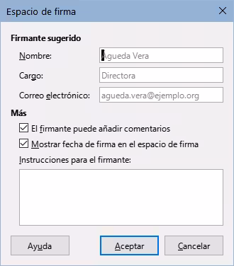

Puede generar un cuadro gráfico que represente una línea de firma mediante Insertar > Espacio de firma (Figura 22) y, opcionalmente, puede firmar la línea de firma con un certificado digital.
Figura 22: Creación de un espacio de firma
Figura 23: Espacio de firma

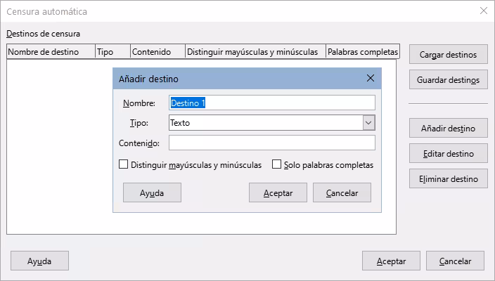

Para automatizar parcialmente el proceso de censura, puede definir ciertas palabras (como nombres) para que se censuren en cualquier lugar del documento. Para ello, seleccione Herramientas > Censura automática en el menú, para abrir el diálogo correspondiente (Figura 26). Aquí puede cargar una lista de términos (destinos) así como añadir, eliminar, editar y guardar una lista de destinos.
Figura 26: Diálogo Censura automática
