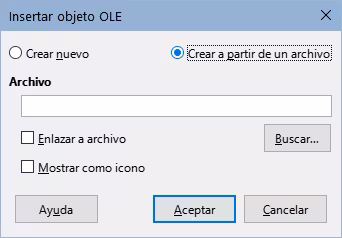

Insertar un archivo como objeto OLE
Cuando inserta un objeto OLE desde un archivo existente (por ejemplo, una hoja de cálculo) en un documento de Writer, puede elegir si desea enlazarlo con el archivo o insertar el archivo.
  1. Haga clic donde desee insertar el archivo y elija Insertar > Objeto > Objeto OLE en el menú.
  2. En el diálogo Insertar objeto OLE, seleccione Crear a partir de un archivo. El diálogo cambia para mostrar las opciones de creación del objeto (Figura 2).
Figura 2: Insertar un objeto OLE a partir de un archivo
  1. Haga clic en Buscar para abrir un explorador de archivos.
  2. Localice el archivo que desea insertar y haga clic en Abrir.
  1. Haga clic en Aceptar para insertar el archivo como un objeto OLE.

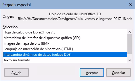

Crear un enlace DDE en Writer
Para crear un enlace DDE de Calc a Writer:
  1. Abra tanto el documento de Writer como la hoja de cálculo de Calc.
  2. En Calc, seleccione las celdas para crear el enlace DDE. y cópielas (Ctrl+C).
  3. Diríjase al lugar en su documento de Writer donde desea el enlace DDE. Seleccione Editar > Pegado especial > Pegado especial. Writer muestra el diálogo Pegado especial (figura 3).
  4. Seleccione la opción Intercambio dinámico de datos (enlace DDE) en la lista Selección.
  5. Haga clic en el botón Aceptar para crear el enlace en Writer. Cuando se actualice la hoja de cálculo de Calc, la tabla en Writer se actualizará automáticamente.
Figura 3: Diálogo Pegado especial en Writer, con enlace DDE seleccionado

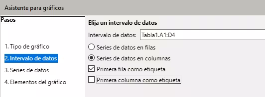

Asistente de gráficos: Intervalo de datos
El intervalo de datos contiene todas las celdas con datos (incluidas etiquetas y categorías) que deben incluirse en el gráfico. En el paso 2. Intervalo de datos del Asistente para gráficos (Figura 9), corrija manualmente cualquier error en la selección de datos.
Figura 9: Asistente para gráficos, Intervalo de datos
El intervalo de datos se expresa mediante el Nombre de la tabla seguido de la expresión del intervalo de la tabla en una notación similar a los intervalos de celdas en una hoja de cálculo. Para más información, consulte la Guía de Calc, Capítulo 6 - Selección de intervalo de datos.

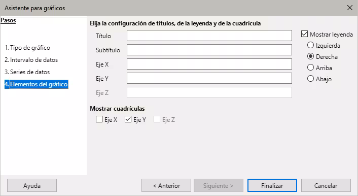

Asistente de gráficos: elementos del gráfico
En la página Elementos del gráfico del Asistente para gráficos (Figura 11),agregue o cambie el título, subtítulo, nombres de ejes y cuadrículas. Utilice títulos que llamen la atención de los espectadores sobre el propósito del gráfico y describan en qué deben centrarse.
Figura 11: Asistente para gráficos,Elementos del gráfico
Para más información, consulte la Guía de Calc, Capítulo 6 - Selección de series de datos.

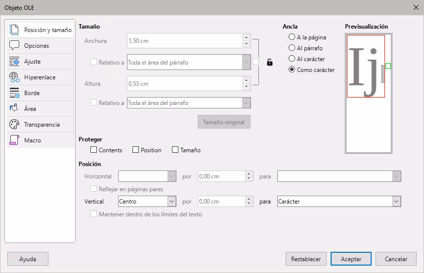

Formatear objetos OLE
Utilice el diálogo Objeto OLE (Figura 13) para formatear hojas de cálculo y objetos OLE de manera similar a formatear marcos e imágenes: posición y tamaño, bordes, área (fondo), transparencia etc. Haga clic derecho en el objeto y elija Propiedades en el menú contextual para abrir el mencionado diálogo.
Figura 13: Diálogo Objeto OLE
Diálogo Objeto OLE
