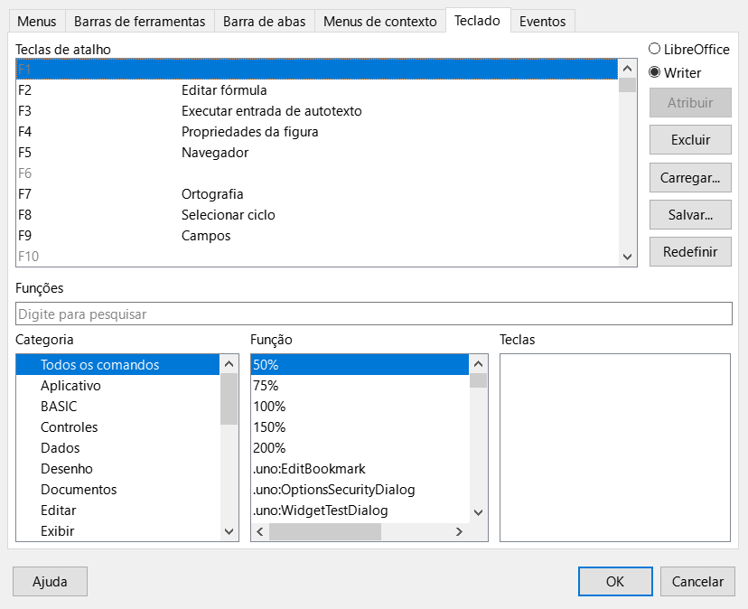

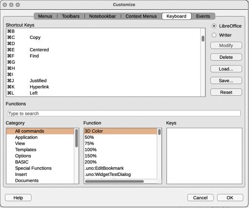

Uma lista de atalhos de teclado disponíveis no LibreOffice pode ser encontrada na guia teclado da caixa de diálogo Personalizar. Acesse Ferramentas > Personalizar na barra de menus e clique na seção Teclado para abrir a aba Teclado. Exemplos de atalhos de teclado para Linux/Windows, veja a Figura 1, e para macOS, veja a Figura 2.
Figura 1: Caixa de diálogo Personalizar — Aba Teclado para Linux/Windows
Figura 2: Caixa de diálogo Personalizar — Aba Teclado para macOS

Além de usar os atalhos de teclado integrados listados neste Apêndice, os atalhos de teclado personalizados também podem ser definidos. Para obter mais informações, consulte o Capítulo 13, Personalizar o LibreOffice.
Para verificar se um atalho de teclado já está em uso, abra a página Teclado na caixa de diálogo Personalizar e percorra os atalhos de teclado listados. Acesse Ferramentas > Personalizar na barra de menu para abrir a caixa de diálogo Personalizar.
Para obter ajuda com atalhos de teclado ou para usar o LibreOffice apenas com um teclado, pesquise a Ajuda do LibreOffice usando as palavras-chave “teclas de atalho” ou “acessibilidade”.
